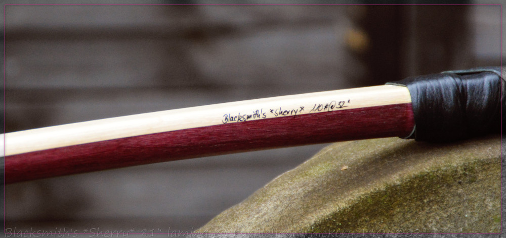

Blacksmith's *Sherry* 81" laminated Warbow 110#@32"
Blacksmith77K
Beiträge: 6025
Beitrag von Blacksmith77K »
NICHT FÜR DIE BdM WAHL!
81" Hickory/Purpleheart Warbow 110#@32"
16Strand FF String
handcarved waterbuffalo Hornnocks
...Fulldraw folgt, regnet aktuell hier ohne Unterlass.

Optisch sehr lecker, die Leimfuge sieht super sauber aus, darf man fragen wie Du verpresst?

Heidjer hat geschrieben:Optisch sehr lecker, die Leimfuge sieht super sauber aus, darf man fragen wie Du verpresst?
12 Schraubzwingen und ein bischen Gefühl für das, was man macht. Oft auch mit 50mm langen Laminatstreifchen unter den Zwingen, um den Anpressdruck besser zu verteilen.

12 Stück kommt mir fast schon wenig vor und keine durchgehende Druckleiste über der Backingleiste, nur 5cm Stücke?

Ja genau. ;D ...wie beschrieben.

Ich frage mich gerade wie die Abmessungen im Mittelbereich bei laminierten Bögen sind, weil du ja mal geschrieben hast die 6-footer-Anleitung ist hierfür banane.
Ich will da gar keine genauen Daten, nur die eine Frage sei erlaubt...Ist der Dickentaper stärker?
Und der Griffbereich biegt mit?

Was soll's für 'ne Diskussion geben? Ich weis wie gut der Bogen ist und ich weiß, dass sein Besitzer hin und weg von ihm ist. ;)
Bogenhannes hat geschrieben: Ich frage mich gerade wie die Abmessungen im Mittelbereich bei laminierten Bögen sind, weil du ja mal geschrieben hast die 6-footer-Anleitung ist hierfür banane.
Johannes
Kann ich jetzt so garnicht pauschal beantworten, weil's ein laninierter 6 feet 9 mit steiferem Mittelteil ist. Also komplett anders geschnitten. :)
