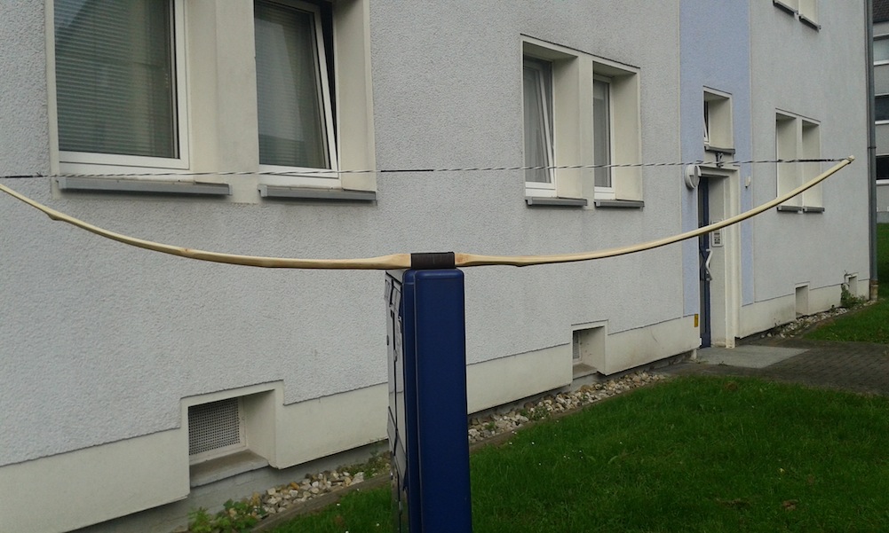

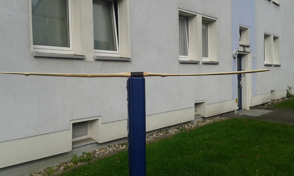

Hallo Ihr.
Ich möchte euch gerne meinen zweiten selbstgemachten Bogen vorstellen.
Material: Eberesche
Länge: 1,72m
Auszug: 28"
Zuggewicht: 33 Ibs

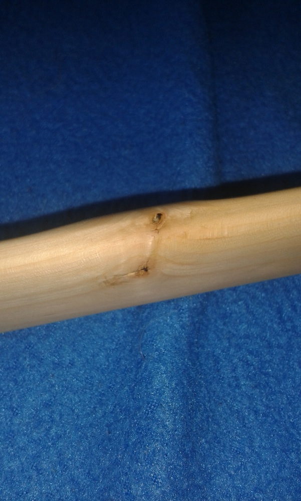

Am oberen Wurfarm befindet sich ein kleines Astloch. Ich hoffe nicht das sich das zu einer Bruchstelle ausweitet.
Der Bogen ist in sich ein klein wenig verdreht da ich hier dem Holz folgen mußte.
Für Kritik, Anregungen und Lob, bin ich wie immer sehr dankbar.
@Benedikt

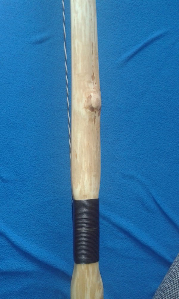

Hab den Griff diesmal nur gewickelt anstatt noch etwas aufzuleimen. Vielleicht beim nächsten Mal :-)

Re: "Zweiter"
Fein.
Eberesche als Zweitling sowieso. Ist kein simples Holz.
Aaaaber: Ich würde das von Dir so benannte Loch absichern. Wie schei**e ist das, wenn einem der Bogen genau an der Stelle abkratzt, die man vorher schon im Blick hatte?
Da bist du nur noch am fluchen, weil du es ja de Facto schon vorher wusstest.
Mach 'ne Sicherung drauf. Pflaster, Wicklung, Klebstoff.
Man schläft dann auch besser

Re: "Zweiter"
Wenn, dann gleich mit 2K-Epoxy warm auffüllen, anschließend so, wie Squid schon sagte...
Pflaster (Leinen o.ä.), Kleber, Wicklung...
Achja, sieht gut aus, der Bogen, Glückwunsch...
etb

Re: "Zweiter"
Glückwunsch, gefällt mir sehr gut und für den 2ten Bogen kann sich das auf jeden Fall sehen lassen. Ich persönlich hätte noch den Rücken richtig sauber gekratzt.
Hat der Bogen irgend ein Finish?
LG Joseph
LG Joseph

Re: "Zweiter"
Ponal is uncool.
Grund: Das Zeug schrumpft beim Trocknen und ist daher nur für genaue flächige Verklebungen gut.
Um potentielle Löcher zu füllen, muss (!) es Epoxy sein, denn der schrumpft nicht sondern härtet indem Volumen aus, das er auch flüssig darstellt.
Ach so: Ja, vermutlich kann eine Klebstoffverstärkung schon reichen. Ich würde dennoch Pflastern. Nicht groß, nur übern Riss / übers Loch und 2 cm links und rechts davon. lasfaser mit Epoxy ist fast unsichtbar, Hanf mit Epoxy oder Ponal oder - ganz naturecht: Hautleim sieht man natürlich. da ist dann die Frage, will ichs rustikal oder planke ich ne Wicklung aus schwarzem oder braunen Zeugs drüber?
Ach ja: Wicklung auch mit Klebstoff ersäufen...

Re: "Zweiter"
Hallo und Glückwunsch zum Bogen. Wenn ich das richtig sehe hast Du an der Aststelle Fasern rausgerissen und nicht verschliffen - Gefährlich
und Oben steht ja schon, wie Du die kritische Stelle in den Griff bekommst.
Schöne Griffwicklung übrigens - was für ein Material ist das?
Re: "Zweiter"
@Neumi
Die Griffwicklung besteht aus einem runden Lederband das ich Knotenlos gewickelt hab.
Mehr nich.
Wolle
Mehr nich.
Wolle
Re: "Zweiter"
Hallo Johipa,
sehr schöner Zweitling! Du hast schon ein gutes Auge für den Tiller, finde ich. Mir wäre die Stelle auch suspekt, schließe mich da nur an. Meine Wahl wäre Hautleim und eine Wicklung aus Leinenzwirn, oder Hanffaser, ein längslaufendes Pflaster hab ich noch nicht ausprobiert, könnte da auch gut gehen. Eine Wicklung gefällt mir persönlich halt optisch besser, als so ein Hanffaserbatzen, das sieht manchmal so nach einer großen Portion Rotz aus...
Grüße, Oscar
Grüße, Oscar
