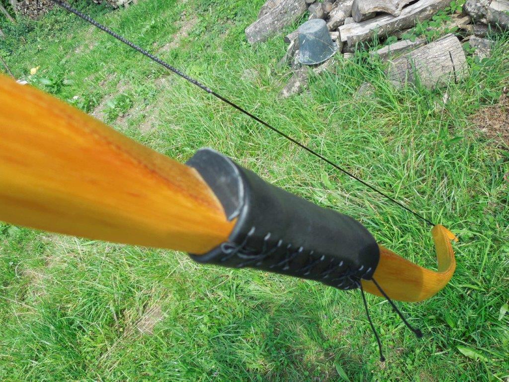

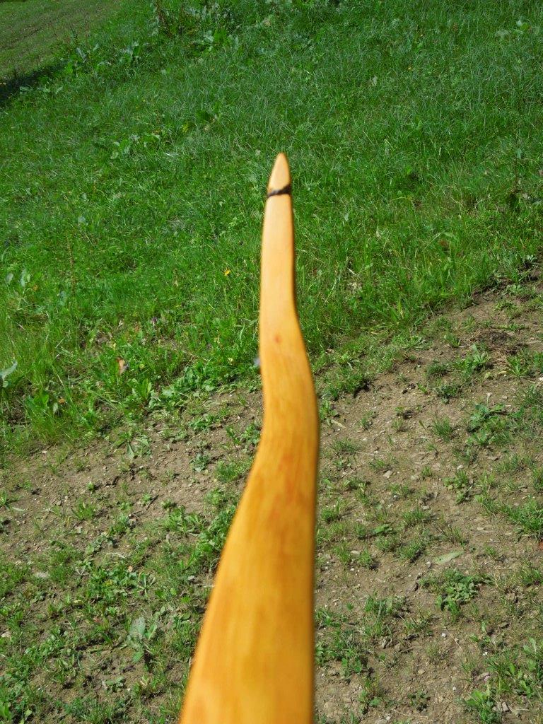

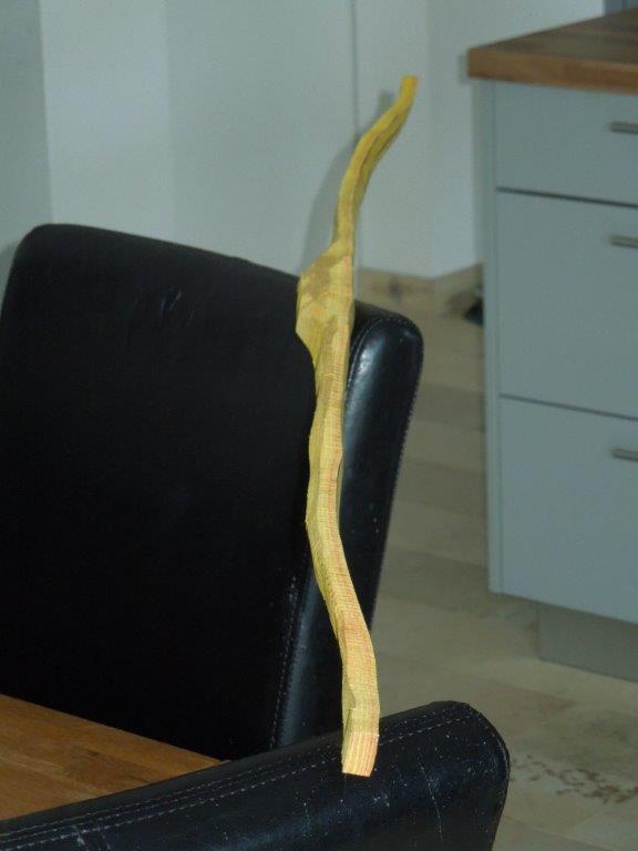

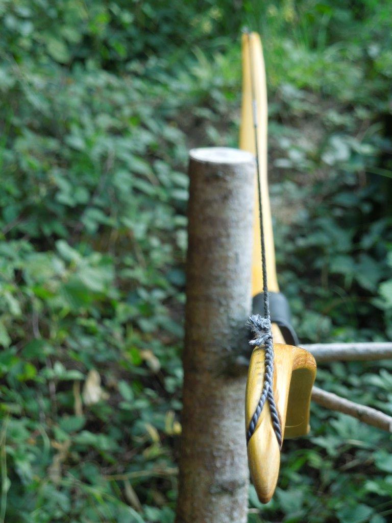

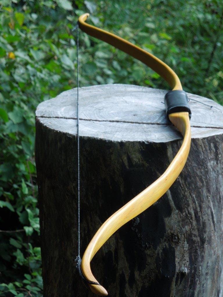

Liebe Gemeinde, ich möchte euch hier mein neuestes Werk vorstellen, eine Auftragsarbeit:
Holz: ungarisches Osage, geschlagen Nov. 2013
Design: Recurve, 155cm NtN (61")
Gewicht: 420 Gramm (nackich)
Leistung: 32# bei 27" Auszug, max. Auszug 28"
Besonderheit: nach der Seite verdrehte Recurves, die Sehne liegt nur im Griffbereich mittig
hier die Bilder:
Der Bogen war beim ÖvD 2014 im EInsatz und hat insgesamt schon ca. 1000 Schuss hinter sich - ist also bestens eingeschossen.
hier die Bilder:

Re: Osage Recurve "v.Lord7" 32#@27"
Auch wieder so eine Masochistenschei**e... ähm ich meine, ein schnurgerader Osagerohling.
Schöne Arbeit, aber so langsam ist man das von Dir ja auch nicht anderes mehr gewohnt.

Damn, hast Du den minimlistisch mittigen Sehnenverlauf so vorgesehen, oder dahingetillert oder wie?
Gefällt mir auch sehr gut, vor allem die sehr harmonisch wirkenden Recurves.
@jetsam,
Die Recurves waren nach dem dämpfen und dem ersten groben Tiller derart aus der Spur, dass an ein Aufspannen bzw. schiessen nicht zu denken war.
Mit freundlicher Unterstützung der Heißluftpistole und herumtüftlen am Feintiller ließen sich die Recurves dann doch soweit stabilisieren, dass die Sehne beim Aufspannen und schießen nicht abgeworfen wird.
Sehr schön! Der hat ja fast feminine Formen! Sehr sauber raus gearbeitet und erstklassiges Finish! Einfach ein toller Bogen!
Hallo, sehr abgefahrn was Du da gebaut hast und immer wieder erstaunlich, was man mit Osage realisieren kann.
Was mich aber am allermeisten anmacht ist die Tatsache, dass Du es geschafft hast in nen snakey-bogen funktionierende Recurves einzubauen!!!
Was mich interessieren würde ist, wie die Ringe ausgesehen haben und seh ich das richtig, dass das Holz zu den Recurves dicker wird?
Ich bin hochgradig begeistert und angefixt auch mal sowas tolles zu bauen.
Viele Grüsse - Neumi
@Neumi,
Ja das mit den snaky Recurves war schon ein anstrengender und auch sehr schmerzhafter Ritt - beim ersten Versuch den Bogen aufzuspannen ist die Sehne abgerutscht und der Recurve mit Spitze voran voll gegen die Knie-Innenseite geschnellt , das war richtig Aua).
Und ja, die Recurves sind dicker als die arbeitenden WA-Bereiche. Das soll zum einen verhindern, dass sich die Recurves wieder rausbiegen, aber hauptsächlich vermeiden, dass sich diese beim Auszug seitlich wegdrehen.
