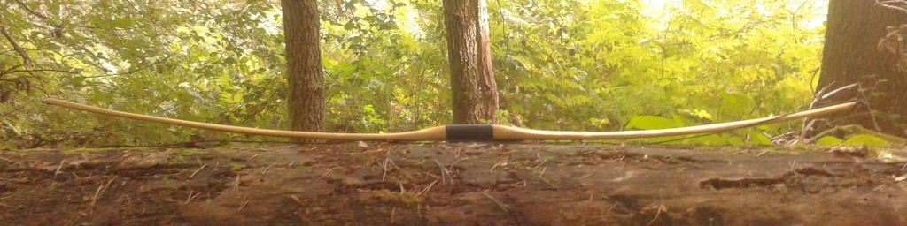

Hab auch mal wieder ein bisschen geschnitzt.....;)
Material: Robinie, Grenadill, Padouk, Natternhemd(thänks @Snakejo :) )
Länge(ntn): 62 1/5 "
Zuggewicht: 46#@28"
Gewicht(mit Sehne): 538g
Set: 1 3/4 "
Sehne: 12 Strang B50
Finish:2x Leinölfirnis pur mit feinem Zwischenschliff(Stahlwolle 00)
Bei diesem Bogen hab ich mir sehr viel Mühe gegeben, da er nicht für mich ist ;)
Leider war am Anfang das Zuggewicht zu niedrig, deswegen hab ich 1" auf jeder Seite gekürzt und gleich 7# dazubekommen ;D
Bei den zweiten Overlays ists mir schon wieder passiert ::) , kurz mit der Feile verrutscht: Knack..... :P
Diesmal hab ich Padouk genommen, daher der Name ;)
Der Bogen schießt sich sehr flott und angenehm, morgen wird er noch in Collenberg ausgeführt und dann versendet :)
Viel Spaß beim Anschauen!
Ich bin natürlich jederzeit für Kritik, Anregungen tc. offen.

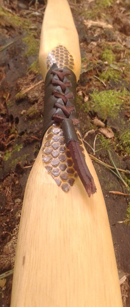

Naternhemdapplikation

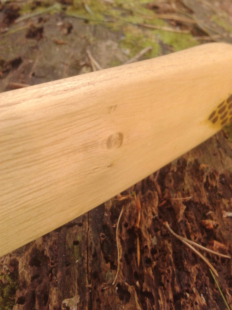

Kleiner Knubbel im oberen Wurfarm

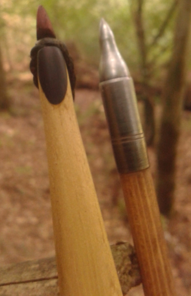

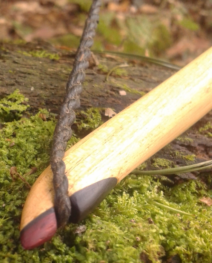

Die namensgebenden Tips

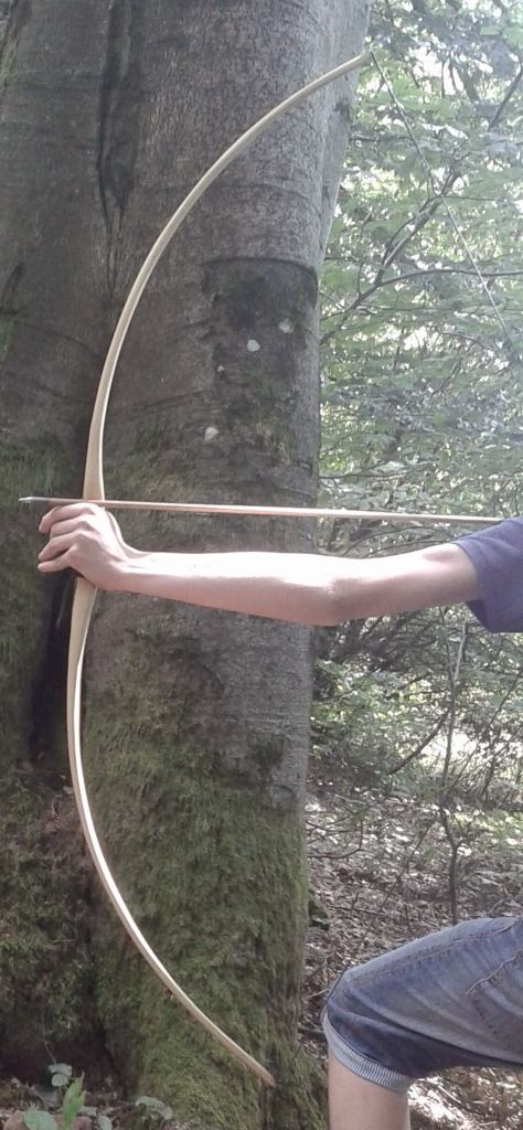

Verrate uns bitte noch die Standhöhe
Gruß Werner
Link passt jetzt., merci
Keep your face into the sunshine and you cannot see the shadow
( Helen Keller)
Beiträge: 2909
Re: Benedikts "Redheart", 46#@28"
Beitrag von Benedikt »
Hi!
Danke ihr zwei :)
Standhöhe beträgt vom Rücken aus 18cm.
