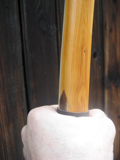

Hier eine lecker Eibe, die mich einige Mühen gekostet hat.

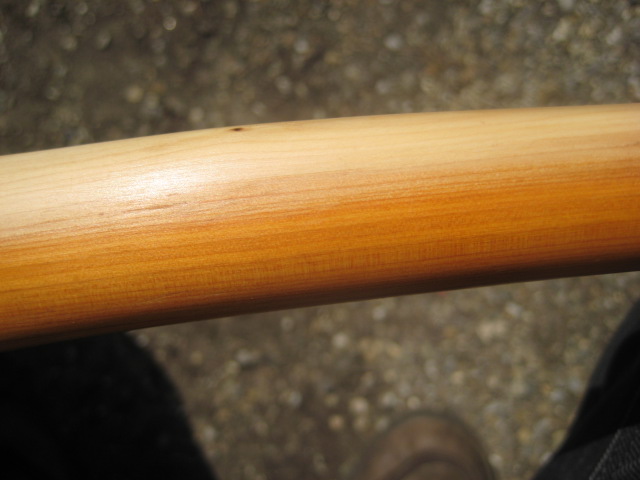

Die Eibe stammt nicht weit vom Rhein, ist aber für Flachlandeibe erstaunlich feinringig.
Das Splintholz habe ich reduziert.
Diesen Bogen habe ich aus 2 Schwesterbillets im Griff mit Z-Spleiss verbunden, dabei habe ich einen Reflex"eingebaut".
Die Tips sind mit Dampf geflippt und mit meinen seitlich angeschäfteten Overlays versehen.Beim Dämpfen ist am oberen Wurfarm der Bauch leicht eingerissen, deswegen die Wicklung.
Solche Tips habe ich schon mal gezeigt,und zwar bei dem hier:http://www.fletchers-corner.de/viewtopic.php?f=16&t=21637&hilit=Laurinus+Goldtip#p379130.(Hats übrigends zerlegt, da die Fasern zu schräg in einem Wurfarm lagen. >:) :P )
Länge: 182cm
Zuggewicht: 50# @ 29"
Geht ab wie Schmidts-Katze! 8)

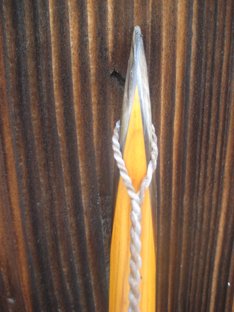

Tips aus wunderschönem grau-meliertem Kuhhorn.Dies ist die untere Nock mit Spannkerbe.

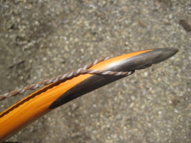

...hier ist das Horn eher bunt; grau bis rot-braun.
die obere Nock...

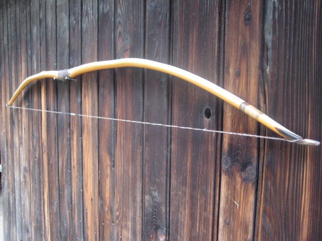

Im Finish wie gewohnt wunderbar. Mit dem Tiller, bzw mit den steifen Wurfarmenden kann ich mich nicht anfreunden. ??? :-X

Ich liebe ja das Burgunder Design aber hier muß ich dem Blacky recht geben, die WA arbeiten mir zu sehr nur in der WA-Mitte.
Ansonsten sehr schön gearbeitet, auch wenn ich hier andere Nocken bevorzugt hätte.

Ich denke die WA-Enden kann man bei diesem Möwenprofil ruhig steifer halten. Das ist die Entscheidung des Boywers. Daher finde ich den Tiller sehr ansprechend. Es muss auch nicht alles Holz arbeiten. Die steifen Enden geben dem Bogen bestimmt den Bumms, den Laurinus angesprochen hat. Es sind zwar keine Needletips, aber vollkommen ausreichend.
Hohe Kunst ;)
Herzlichen Glückwunsch!

Beitrag von Gringo » 05.08.2014, 23:22
Ein sehr feiner Bogen! Die Tips find ich sehr geil...!!!

Bogenhannes hat geschrieben:Es muss auch nicht alles Holz arbeiten. Die steifen Enden geben dem Bogen bestimmt den Bumms
Was sind das denn für 2 seltsame Aussagen?

Naja, es gibt Bogendesigns wo das zutrifft, der Burgunder als Langbogen braucht weder 20cm Fadeouts noch 20cm Siyahs. ;)

Wo Dirk und Blacky Recht haben, haben sie Recht ..
Der Bogen biegt nur griffnah. Und das Möwendesign bringt nur dann richtig was, wenn sich die Enden biegen, also arbeiten ...

Beitrag von Roby-Nie » 06.08.2014, 07:35
Hallo Laurinus,
mir gefällt der Bogen sehr gut, besonders die Tips finde ich bemerkenswert schön ... ist halt Geschmacksache.
Viel Spass damit.

Beitrag von Bogenhannes » 06.08.2014, 08:20
Ich finde es gut, wenn ihr Anmerkungen zu den Ausführungen der präsentierten Bögen macht. Es ist oft sehr konstruktiv. Aber in diesem Fall finde ich den Tiller in Ordnung. Und gerade beim Möwenprofil darf man die äußeren WA-Enden auch steif halten. Es ist der Effizienz nicht abträglich. Man muss sich auch nicht hundertprozentig an Vorlagen halten, wie hier den "Burgunder". Jetzt hat Laurinus ihn halt so bezeichnet... ;) Aber "Burgundereibe" ist was anderes als "Burgunderbogen", oder?
Daher:
Der Bogen gefällt mir Punkt

Der Bogen ist ja auch schön und wie gesagt erstklassig verarbeitet. Der Tiller bleibt jedoch ein Kritikpunkt, der ja wohl angesprochen werden darf.

Beitrag von Haitha » 06.08.2014, 08:41
zu Blackys Beitrag:
Das denke ich auch.
Finds aber im unteren drastischer als im oberen. Der obere gefällt mir ziehmlich gut!
Aber wenn der Erbauer mit der Leistung und allem anderen zufrieden ist, dann ists halt so. Ich persönlich wehre mich in letzter Zeit immer öfter, den Bogen rein per Ferndiagnose durch die Fotos und aufgelegte Kurven zu bewerten. Wir alle (sollten) wissen, wie unterschiedlich die Perspektiven den Bogen anders darstellen können. Dennoch sehe ich die äußeren WAs und besonders den unteren als verbesserungswürdig an.

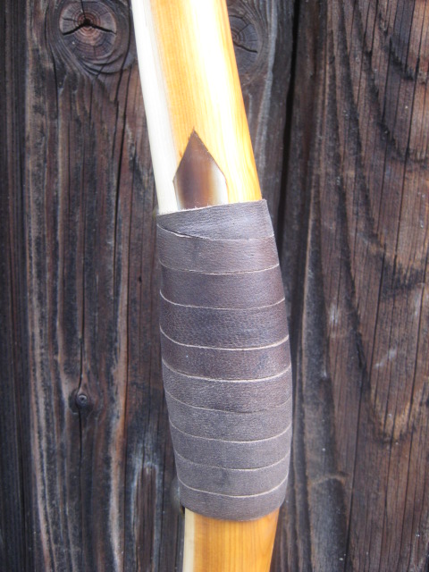

Die Nocks gefallen mir gut, das Griffleder ist im Gesamtbild nicht so sauber gearbeitet wie der Rest. Dem Bogen würde was Edleres besser stehen.

Na dann lass es doch und verändere nicht im Nachhinein deine Beiträge in versöhnlicher Formulierte . Hier lesen viele viele Leute mit, die noch nicht so den Plan haben und eben nicht die SuFu bemühen etc etc. Debatten wie diese können sehr lehrgehaltvoll sein.
Und jetzt muss ich mal fragen - wie viel Möwenprofile hast du schon gebaut? Wieviel in der Hand gehalten und geschossen?
Hier mal ein Bild von Ishis Gullwing-Bogen.
Ich kann in den Bildern des ungespannten Bogen von Laurinius keinen starken Reflex erkennen, der diese Steifheit adäquat erklären würde. aber wie gesagt, Fotos und tatsächliches Verhalten und Leistung...ich vertraue aber Laurinius, dass er den Bogen 'fühlt' und daher in Harmonie gebracht hat.
Besonders darauf hinweisen möchte ich noch, dass das Burgunderdesign sofern es sowas gibt etwas anderes ist, als das Gullwing-Design der Indianer - siehe z.B. Länge & Material und Außmaß der Kurven.

Beitrag von locksley » 06.08.2014, 08:54
Ich finde den Bogen sehr schick. Über das Schussverhalten und den Tiller kann ich anhand der Bilder nichts sagen, dazu fehlt mir das Auge, dazu müsste ich den Bogen mal geschossen haben.
