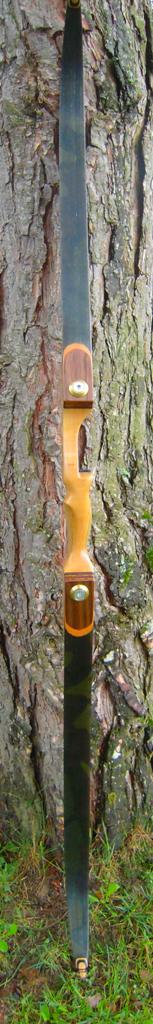

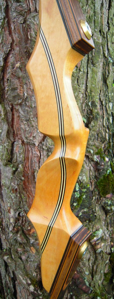

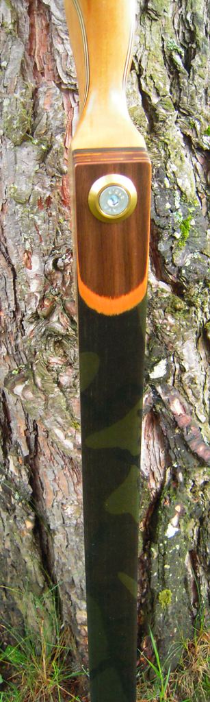

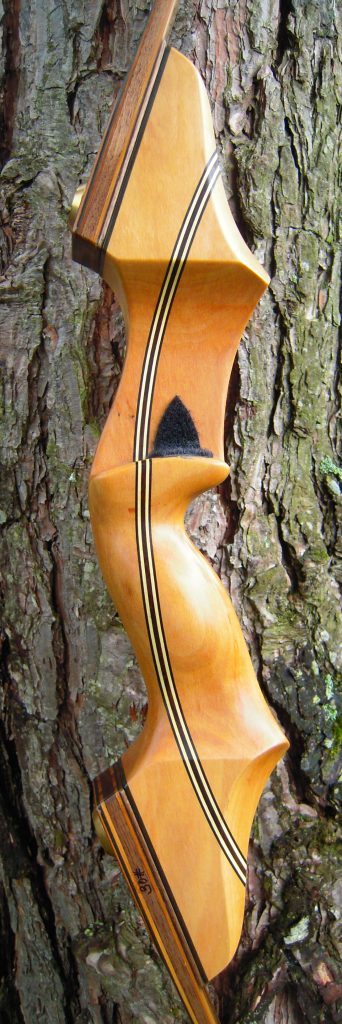

Hallo Forengemeinde,
habe im Urlaub etwas Zeit gefunden u. ein schon lange im Kopf herumschwirrendes Projekt realisiert u. meinen 1. Take Down gebaut. Etwas Vorbereitungszeit hat es schon gedauert. Habe mir zum laminieren der WA eine Form für einen Preßschlauch gebaut u. natürlich eine Lehre für die Bohrungen der WA-Aufnahme am Griffstück. Da ich bei meinen Bögen immer möglichst alles selbst machen will habe ich mir auch noch eine Schleiflade zum Schleifen der Wedges gebastelt. Obwohl diese grob zugeschnitten wurden war es doch ein ganz schönes Stück Arbeit diese auf das Zehntel identisch zu schleifen.
Zuggewicht hätte etwas höher ausfallen können aber sonst bin ich ganz zufrieden mit dem Zerlegbaren.
Und hier das Ergebnis:
Daten:
Länge: 60“
Gewicht: 900g
Breite Fade Outs: 40mm
Gesamtstack : 6,0mm
Laminate: 2x Bambus 1,75mm (0,002 Gesamttaper)
2x Glas 1,0 mm
1x Bearpaw Carbonlaminat 0,5mm
1x Zierlaminat Camouflage-Stoff
Griff: 16“ (41cm) Birne mit Schwarzglas u. Wenge Akzentstreifen
Tips: schwarzes Micarta u. Birne
Overlay: Birne u. Nuß
Wedges: Nuß 8,5“
Sehne: 10 Strang flämisch Spleiß
Standhöhe: 7,75 – 8,25“
Tiller: 3mm
Zuggewicht: 30# / 28“
Finish: 7 Schichten Tru Oil u. 1x Hartwachs

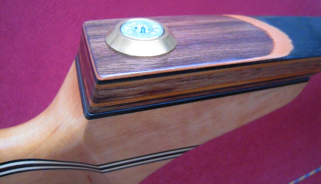

Was soll man sagen - sehr schön gestylter 3piece Recurve, vor allem mal was anderes.
Die Farbkombi gefällt mir vor allem und das highlight dabei ist natürlich der Riser aus Birnenholz - erstklassig !
Der Übergang vom Riser zum WA hätte vllt. etwas fließender ausfallen können, macht so aber auch Sinn.

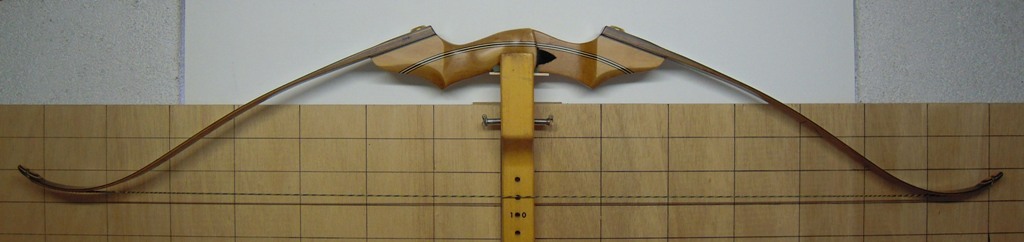

hätte mir auch gut 35lbs erwartet. Recurve`s haben oft gar keinen Dickentaper. Meiner hat einen von 0,002. Ich vermute daher, dass es an dem liegt. Das pos. daran ist, er lässt sich schön weich ziehen.
shortRec
Beiträge: 573
Registriert: 09.07.2006, 12:29
Re: 60" Take Down Recurve, mein neuestes Baby
Beitrag von shortRec » 01.08.2014, 15:36
Varminter hat geschrieben:@ Aquerio,
Hier spielt ja neben dem Material und der Geometrie der Recurves auch der Winkel der WA und die Länge des MT eine Rolle.
Wie sieht denn die Auszugskurve aus?

@ shortRec u. Fichtenelch78
Auszugdiagramm habe ich noch keines erstellt. Werde ich aber in den nächsten Tagen machen.
Das mit WA-Länge, Winkel etc. ist mir klar.
Bin auch schon draufgekommen wo ich die Pfunde liegen gelassen habe.
Die Form ist ja nicht von mir erfunden. Obwohl ich den Winkel der WA-Aufnahme wie beim Original mit 19° angelegt habe liegen die Tips beim Original etwa 1" vor meinem. Dies entstand dadurch, weil ich die Wedges andersrum geklebt habe. Das heiß bei mir liegt die Schräge des Keils oben. Beim Original unten. Dadurch bin ich nicht auf das von mir erwartete Zuggewicht gekommen. Ich hätte die WA-Aufnahme um 4° flacher machen müssen um mit den Tips auf Höhe des Originals zu kommen. Dann wäre ich auch auf mein Zuggewicht gekommen (Faußtregel -1° = ca. 1,5lbs mehr)
Beitrag von Varminter » 05.08.2014, 11:14
@ shortRec u. alle anderen Interessierten
hier das versprochene Auszugdiagramm
Take Down -Force Draw Curve.pdf
(62.98 KiB) 98-mal heruntergeladen
Die gemessene Geschwindigkeit ist der Durchschnittswert von 10 Pfeilen mit Handablaß.
