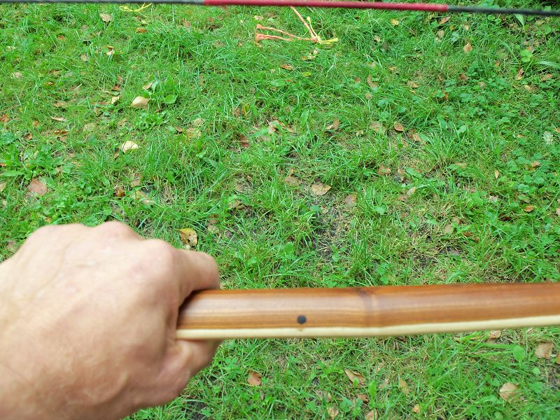

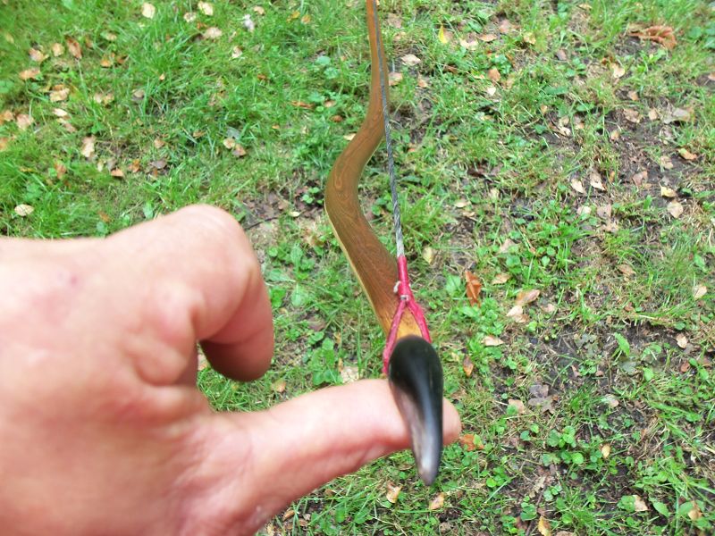

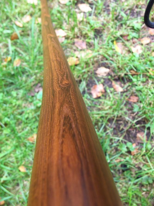

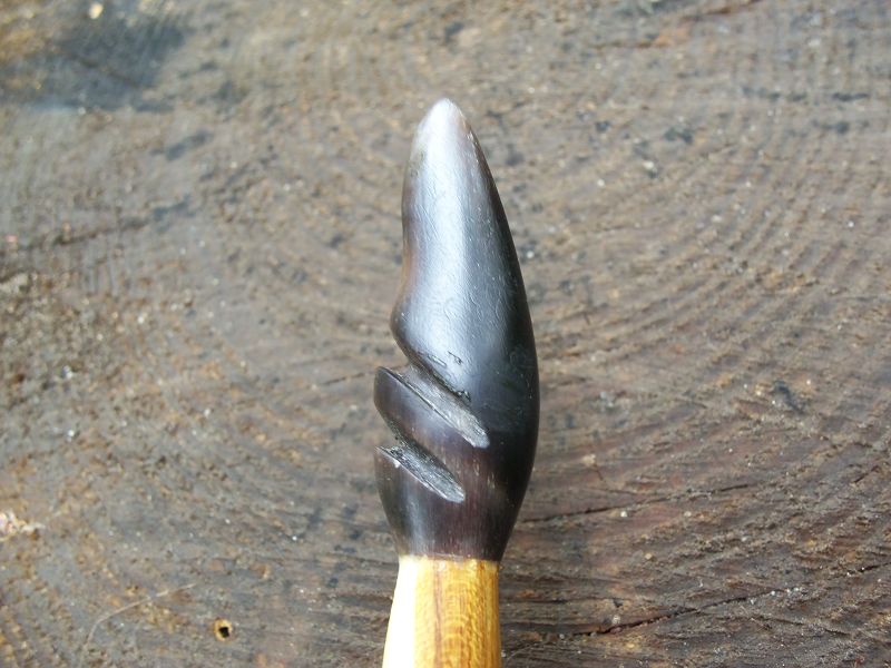

Hi zusammen,
wie bereits vor einiger Zeit angekündigt,hier das erste Werk aus der letzten Goldregenernte(März) mit Haitha.Dass es ein toller Goldregen ist,sah man gleich!
Daten: 186 cm NtN 100@32- 56@ 20 - 738 Gramm - Laburnum wie gewachsen- Wasserbüffelhornnocken- 2cm Reflex von 4 behalten-20 Strang Dacronsehne
Nachdem mir der Kandidat 3x eine Hornnocke zerschreddert hat,sind die neuen etwas größer ausgefallen.Nach Blackys Statement vom Kernholzdruck bei 20 =/> 50 % der Leistung bedeutet:Superbogen besagt ja,dass dieser hier mit 56% seiner Leistung ein sehr gutes Verhältnis aufweist! Ich muss ihn irgendwann mal durch einen Chroni schießen... LG Stefan

...Datennachtrag: am Griff 35mm B x28 mm D verjüngen sich an den Nocken auf 10 mm
Re: "Goldbarren",Laburnum ELB,186 NtN,100@32
Abgesehen von den Nocken, die mir etwas zu rustikal wären(hast ja erklärt warum), finde ich den einfach nur geil! Auch das Leistungsgewicht spricht für sich.
Sahneteil. Schaut auf Bild 5 tatsächlich aus wie eine Schlange.
Ich liebe Laburnum, ein toller Bogen der mit jeder Eibe mithalten kann.
Ich hätte da noch eine Frage zum Bogenrücken, ist da der komplette Splint drauf oder hast Du ein paar Jahrringe abgenommen?
![zwinkernd ;)](./images/smilies/wink.gif)
Hallo Dirk,
danke für die Lorbeeren! Der Splint ist komplett und besteht aus nur 3 Ringen(6-7mm).Der Goldregen,der von Haus aus so einen dünnen Splint ausbildet,scheint auch das beste Bogenholz zu sein.Die Rinde habe ich im März direkt abgezogen und der Splint ist völlig intakt.Vor 3 Wochen brachte mir ein Bekannter einen auch wunderschönen Laburnum,den ich direkt aufspaltete.Die Rinde fiel fast von selber ab also half ich noch ein bischen nach.Nach 2 Tagen zeigten sich verheerende Längsrisse,die tief in den Splint hineingingen und mich dazu zwangen,denSplint doch noch komplett abzutragen.Bei einem Stave habe ich ihn draufgelassen...
Fazit: in der warmen Jahreszeit Finger weg von Laburnumrinde! Bei Robinie hingegen scheint nichts zu passieren!
Gruß Stefan
Gruß Stefan
