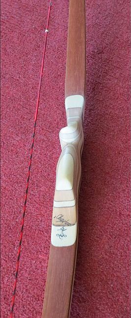

Hallo, nach langer Zeit, wieder einmal ein Bogen fertiggeworden:
Langbogen Chayton:
Länge: 178 cm, NTN 172,5 cm - 68"
Sehne: 12 Strang FF+
Rücken: Bambus 3,8 mm natürlicher Taper 0,4 mm/m
Taperlam aus Actionboo 4,9 mm, Taper 0,02 mm/m
Gordon Glas schwarz 1,3 mm
Bauch: Massa 4,4 mm paralell
Powerlam: Nuß 5 mm
Tips aus weißem Glas, Horn und Buchenholz
Overlay mitte aus Nuß und Birke
Falke: Airbrush mit Decal und mehrmals überlackiert

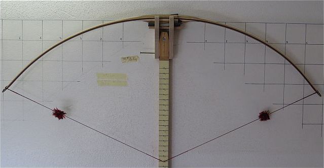

Der Tiller - ja da bin ich mir nicht so ganz sicher ob der so passt? Am Foto sieht er im Vollauszug irgendwie nicht richtig aus. Vielleicht ligt es auch einfach an der Verzerrung denn am Raster scheint's zu passen?
Alle Meinungen und Verbesserunsvorschläge von euch sind herzlich willkommen.
Christian

Und ein letztes direkt nach dem Abspannen:
Beiträge: 2904
Re: Chayton D/R LB 46#/28"
Beitrag von Benedikt » 20.06.2014, 13:14
Schön :)
Der Griffaufbau gefällt mir sehr gut!
Nur die Overlays sind etwas lang, zumindest für meinen Geschmack :-\
Mach Späne ;)

Sahneteilchen... auch wenn ich das Glas im Kern immer noch seltsam finde- wie sind denn die Erfahrungen mittlerweile, du verwendest es ja wenn ich recht erinner gegen Set?!
Zum Tiller, m.M gut, ungespannt wäre dazu interessant, allerdings mein ich rechts außen eine Schwachstelle zu erahnen- wahrscheinlich ungefährlich...
Grüße Moe

Beitrag von christian1 » 23.06.2014, 09:10
@ Benedikt
Danke
@ MoeM
Die Erfahrung sagt, dass die Bögen nach dem Tillern und einschießen, nichts mehr an Set zulegen im gegensatz zu meinen früheren Bögen ohne Glas. Konkret muß ich aber zugeben, dass auch ein echter Vergleich - gleicher Bogen mit gleichem Zuggewicht nur ohne Glas - fehlt.
Hatte dazu bis jetzt leider keine Zeit.
