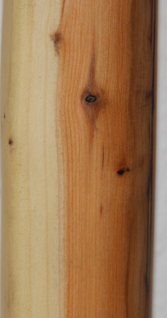

servus zusammen !
Hab mal wieder einen fertig, im Moment rasseln sie nur so von der Werkbank, nu ists Holz aus, Pulver verschossen :) ,
einer der schönsten hier :
schöne rel. feinringige Eibe
183 von Nock zu Nock
80 lbs auf 32 Zoll vor dem Einschießen.
Set 35 mm
33 x 28 im Griff
11 Strang Fastfligt Sehne Endlos
Auszug bei 26 Zoll

Beitrag von tscho » 16.06.2014, 20:00
@ markus, du siehst aber auch alles, der Bohrer war da bischen zu lang :)
@ michael, genau, das war der von gestern, ein zähes Biest für nen 80er
Unter Garteneiben findet sich doch ab und zu auch mal was schönes, schätze 40 -50 Ringe pro Zoll im Kernholz,
der Splint bis zu 4mm schon komisch

Beitrag von tscho » 17.06.2014, 09:12
@marko, ja gell voll auf Druck, sagt ich doch.
@eddy, ja mal beobachten , da bin ich auch noch nicht ganz glücklich. Kommt von dem Ast weiter vorn bei ca.50%
, hinten raus wids D-Profil etwas flacher.
