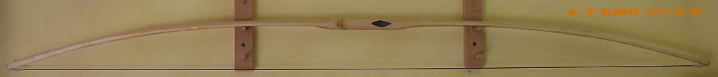

Esche getempert 70" 57# @ 28"
- Bogenhannes
- Beiträge: 1008
Sozusagen der einheimische Bruder meines Hick...

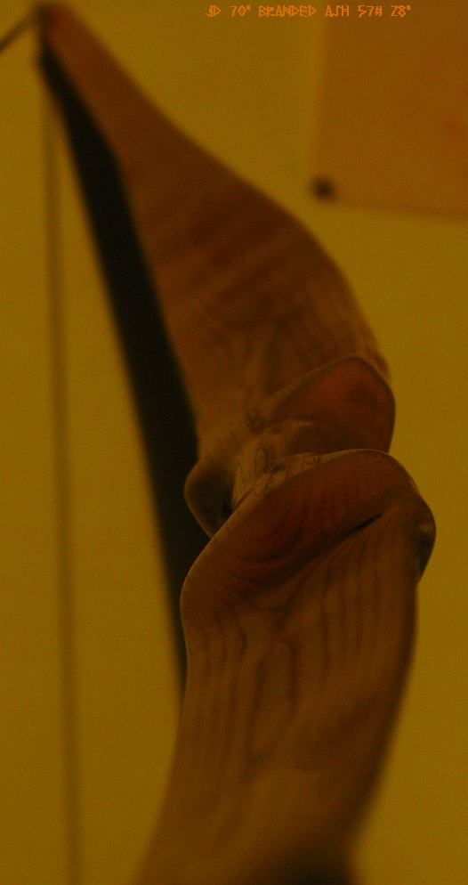

von 5cm Breite auf 1cm schmal werdende Tips ...
ausgezogen auf 29" ...
die schmalen Enden sind steifer
Set beträgt 1cm, Stringfollow kaum vorhanden. Kommt bestimmt noch was, da er erst 100 Schuss absolviert hat.
Zum Vergleich der Hick
Knitteritis vorhanden, aber nur auf dem unteren WA...greift nicht um sich. Ich sehe den Zusammenhang mit dem Tempern
Finish natürlich mit viel Leinöl...
Ich freue mich über feedback

sehr schön geworden, dann hoff ma mal, daß die Knitteritis nicht weiter um sich greift.
Re: Esche getempert 70" 57# @ 28"
Was ich auf den Bildern erkennen kann, sieht einfach nur nach Bilderbuchtiller aus. **Daumen hoch"
Mich wundert, dass da überhaupt "Knitteritis" aufgetreten ist.

Der Bogen gefällt mir sehr gut.
Schlicht und elegant, ein Bogen der nach Bogen aussieht, sehr schön ................
Der Tiller sieht verdammt gut aus.
Noch ne Frage: Hast du den Griff mittig oder außermittig gelegt?
Gruß Rissi
Gruß Rissi
Ich meinte, ob der Griff in der Mitte liegt oder ob du ihn außerhalb der Mitte hast z.B. 4cm nach oben und 8 cm nach unten.
Den Sehnenverlauf meinte ich nicht.
Ist nicht immer einfach sich in Schriftform verständlich auszudrücken.
Gruß Rissi
Nein, der Bogen ist symmetrisch.
D.h. der Griff ist mittig: 10cm Griff/5cm Fadeout oben und unten insgesamt 20cm
Schön
Einziges kleines Makel:
Der Bauch scheint eher etwas ungleichmäßig, also fleckenförmig geröstet.
Aber wenns hält ...
Auf jeden Fall sehr hübsch!
Der Bogen ist gleichmäßig getempert. Die Heizquelle war stationär unbeweglich. Wäre am Lagerfeuer ähnlich, es sei denn man würde den Bogen ständig bewegen, was auf die Dauer ermüdend wirken kann. Die Abstände voneinander betragen 2cm...
Die "ungleichmäßige" Verfärbung kann sich garnicht auswirken, höchstens im Auge des Betrachters ...
Das Tempern hat sich übrigens weder fühlbar, noch messbar auf das Zuggewicht ausgewirkt. Aber der Set ist von 4,5cm auf 1cm zurückgegangen..., er ist durch das Rösten also steifer geworden.
Johannes

Ich wollte noch anmerken, dass ich natürlich überhaupt nicht glücklich mit dem Knitter bin, auch wenn es so rüberkommt ,als ob mir das egal wäre...
Der Knitter ist ein Zeichen dafür, dass der Bogenbauch überlastet wird. Das scheint am Tempern und dem Design zu liegen. Wahrscheinlich ist das Zuggewicht zu hoch.
ABER der Bogen hält und der Knitter breitet sich nicht aus, was ja noch ganz positiv ist. Außerdem gefällt er mir immer noch, was ja auch positiv ist...
Hallo Johannes,
wenn ein Bogen an einer Stelle knittert wird er dort meist ein klein wenig mehr deflex und die Belastung im Wurfarm wird stärker Richtung Griff verlagert. Das ist dann auch meist der Grund warum Knitter ab einem bestimmten Grad nicht mehr wachsen. Das einzige Problem können die Schwingungen verursachen die nach dem Schuss in den Bogen geleitet werden. Ein Bogen den ich trotz starker Risse weitergeschossen habe, hat den Wurfarm aufgespalten. Schießen tut er immer noch (wenns denn sein muss)
D.h. wenn aus den Knittern Risse werden, ist so ein Hanfpflaster präventiv keine schlechte Sache.
