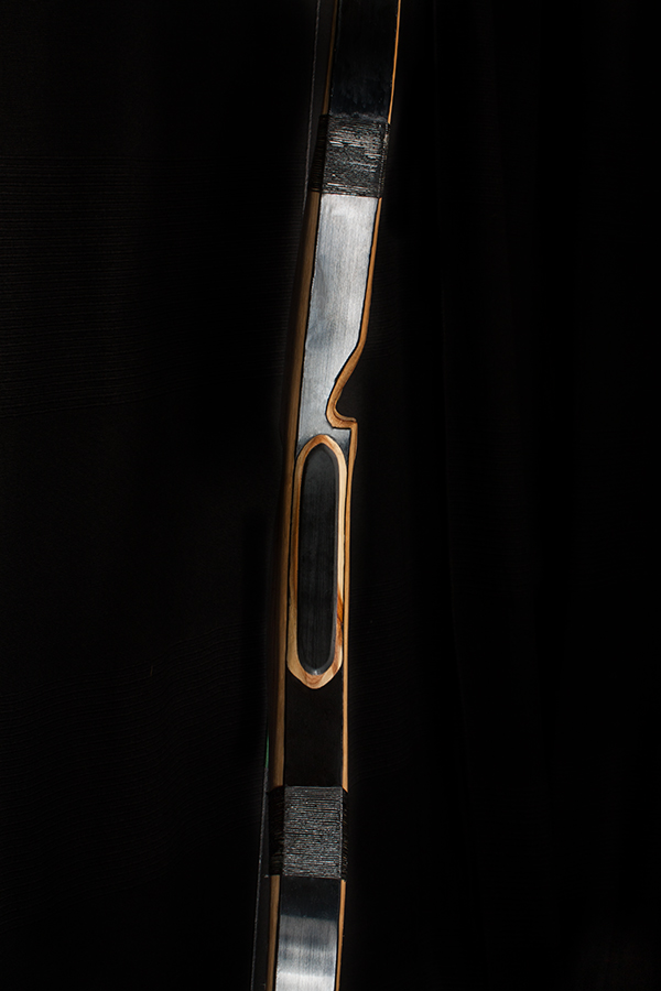

Hallo alle zusammen.
So..mein zweiter Manau-Reiterbogen-Versuchsträger "Vajra" ist jetzt auch fertig geworden.
Bitteschön, rausgekommen ist ein gut schießbarer reiterbogenähnlicher Bogen.
Zum Aufbau:

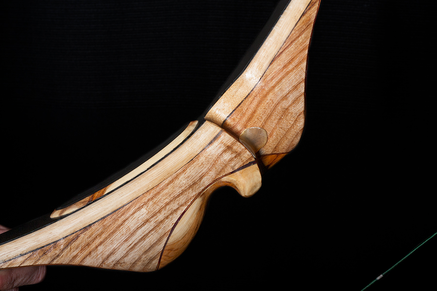

Auf dem Rücken eine Schicht Schwarzglas, Kernmaterial: Manau und auf dem Bauch ein 1 mm starkes Bambuslaminat (wieder carbonisiert und stabilisiert. Der Griff ist aus Esche mit einer Einlage aus Eibe. Im Schussfenster ist eine kleine Pfeilauflage aus Hochlandrindhorn verklebt. Die Siyahs sind wieder aus Esche. Allerdings diesmal mit einem Hornoverlay und die Sehnenaufnahme wurde ebenfalls mit Horn verstärkt. Die Wicklungen sind aus normalen Sehnengarn mit Epoxy getränkt. 12 Stang Sehne drauf (flämischer Spleiß). Das Griffoverlay ist Schwarzglas mit Eibenlaminat drunter.
Gewicht: 510 Gramm
Auszugsstärke: (zur zeit) 53@28 nach etwa 150 Schuss
Im Vergleich zu meinem ersten Reiterbogen muss ich sagen das die Schicht Glas auf dem Rücken echt gut ist. Der Bogen hat viel mehr Geschwindigkeit als mein Erster und das Set hält sich wirklich in Grenzen. Das 1 mm Bambuslaminat als Facing bringt etwa 15 Pfund mehr Zugkraft. Durch die Siyahs hat das Bögelein leider einen recht ordentlichen Handshock aber was solls.
Ich hoffe er gefällt euch. Zur Performance-beurteilung bitte Mike fragen.
Zum Aufbau:
Gewicht: 510 Gramm

Geiles Teil.

Sieht gut aus!
Vorallem der Griff gefällt mir außerordentlich!
Die Siyahs könnten vielleicht noch etwas schmaler geraten, die sehen noch ziemlich breit aus.
Dann wäre der Handschock evebtuell auch weg
Mach Späne
Mach Späne

Die Siyahs sind 1 cm breit. Sehr viel schmaler wollte ich sie nicht machen. Irgendwo muss ja die Kraft auch ihren Halt finden.

Geiles Teil! Der Griff wirkt mir zwar etwas zu wuchtig, aber ansonsten ist das ein richtig schicker Bogen.

wow, Den nehme ich, Spass beiseite, gefällt mir saugut, hast Du schon mal durchs Chrony, oder weitgeschossen?

Ne..leider hab ich kein Chrony da also kann ich nur subjektiv die Leistung beurteilen. Auf jeden Fall ist das der schnellste Rattan-Bogen den ich bis jetzt geschossen habe. Von der Weite her: also die schweren Holzpfeile wirft der Bogen 145 Meter weit. Mit den wesentlich leichteren Carbonis trau ich mich nicht. Meine "Einschiesswiese" ist nämlich nur 130 Meter lang!
*joke*

..ganz ehrlich: Jab..das war er. Zum einen war es für mich das erste Mal das ich Hornplatten aus nem einzelnen Horn gebaut habe und zum anderen ist es nicht wirklich einfach auf Rattan was ordentlich zu verkleben.
