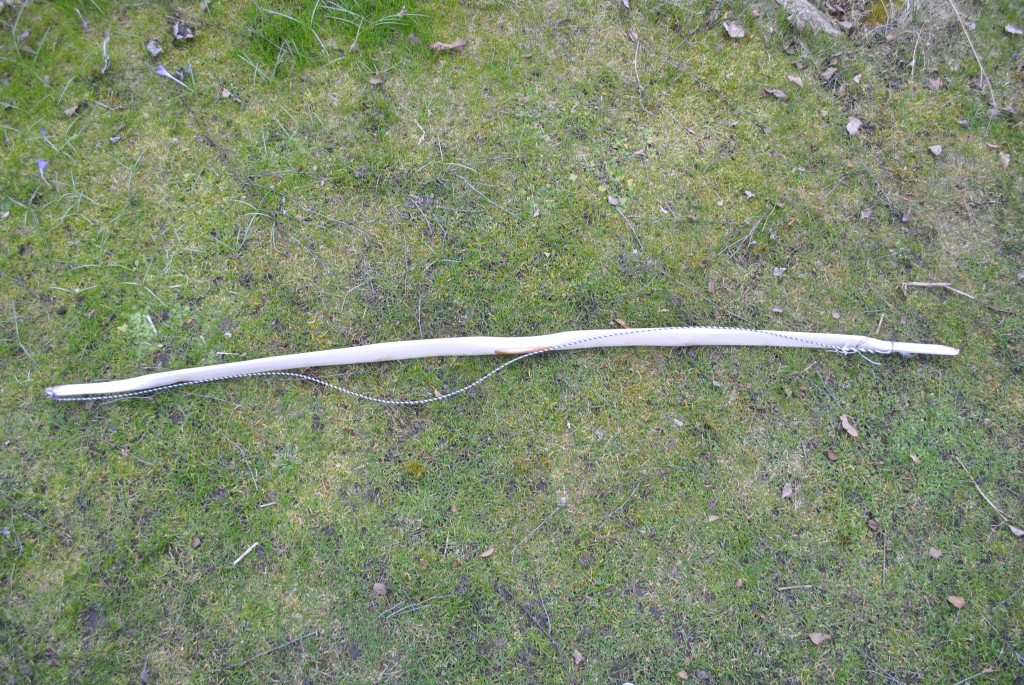

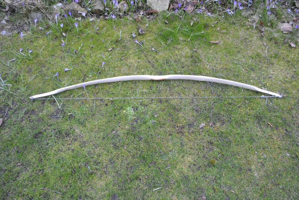

Soooo nach längerer passiver Pause, bedingt durch Studium etc. habe ich mich entschlossen mal wieder was zu zeigen
Bergahorn (freigelegter Jahresring als Rücken)
Möllegabet-Stil
Auszug: 28 Zoll
Zuggewicht: 40lbs bei 28 Zoll Auszug
Länge: 64 Zoll
Griff und Overlays aus Eibenkernholz
Finish: Acryllack seidenmatt
Tiller ist nicht ganz gleichmäßig, was an ein paar dicken Astlöchern in den WAs liegt. Seh grad die Kamera kommt mit dem Schmuddelwetter nicht so gut zurecht... :/
Möllegabet-Stil
Auszug: 28 Zoll
Länge: 64 Zoll

Mensch Moormann,
das ist aber ein ganz feiner Bogen geworden!
Mich würde ja mal sehr interessieren, wie er die Pfeile wirft! Erzähl doch mal gern davon, was nach dem Bild "Vollauszug" kam... ;-)
Voller Spannung auf News!

Oh ist eigentlich ganz flott unterwegs. Die 40 lb fühlen sich an wie 30, aber er beschleunigt meine ungespineden (schreibt man das so? ) Baumarktpfeile sehr präzise. 100m sind auch drin, also den behalte ich

Hi Moormann!
Ungespine... Weiß gar nicht, wie ich das tippen soll...
Mit den 100m untertreibst Du aber wahrscheinlich, oder? Denn die steifen, aber schmalen Wurfarmenden müssten dem "Dominator" ganz schön Speed geben - theoretisch jedenfalls...
Und so schön wie Du ihn gebaut hast, verpasst Du ihm nicht wirklich "Baumarkt-Pfeile", (im Sinne von Rundhölzer aus dem Baumarkt) oder??? Das hat er nicht verdient!
Viel Spaß mit dem Teil!
Bruder Tuk

Re: Moormanns "Dominator" 40# @ 28"
Ich bin ja ein Freund der Mölle-artigen. Schön, dass ich mal wieder einen sehe.
Beim Vollauszug, da kommt es mir so vor, als würde knapp überm Griff ein leichter Knick sein. Liegt das am Foto und dem Kontrast von Hecke und Dach dahinter?

Ja und nein .....
Es ist ne Art Knick drin, da der nachfolgende Bereich wegen eines dämlichen Astes steif ist. Ganz so krass wie auf dem Bilf ist es aber nicht. Die WAs verdrehen sich beim Auzug auch leicht.

Schöner Bogen, Moormann, ich denke an einem Mölle muss ich mich auch mal versuchen...
Ich finde ihn gut, aber zwei Punkte sind mir aufgefallen:
1. Der Wa biegt wirklich etwas viel nach den Fadeouts, oben als auch unten. Wegen dem Ast, ok... ich hätte die Stelle danach noch mehr geschwächt. Aber wenn er hält, prima.
2. Die Tip-Enden sehen etwas "grob" aus, vielleicht ist das Geschmackssache, aber wenn sie spitz zu laufen oder runder sind, sieht es meiner Meinung nach schöner aus als wie so ein plattes Ende.
Nichts desto trotz, wirklich schön, Glückwunsch! Die Geschmäcker sind verschieden und du musst Spaß dran haben
Viel Freude mit dem guten Stück,
Gruß Jannik
