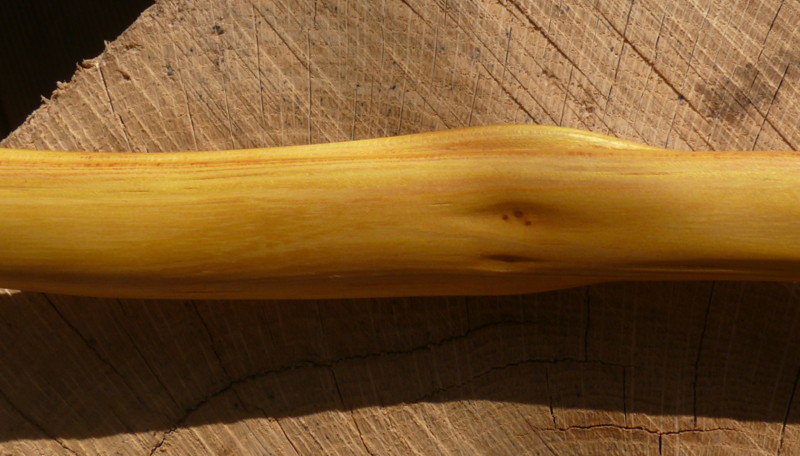

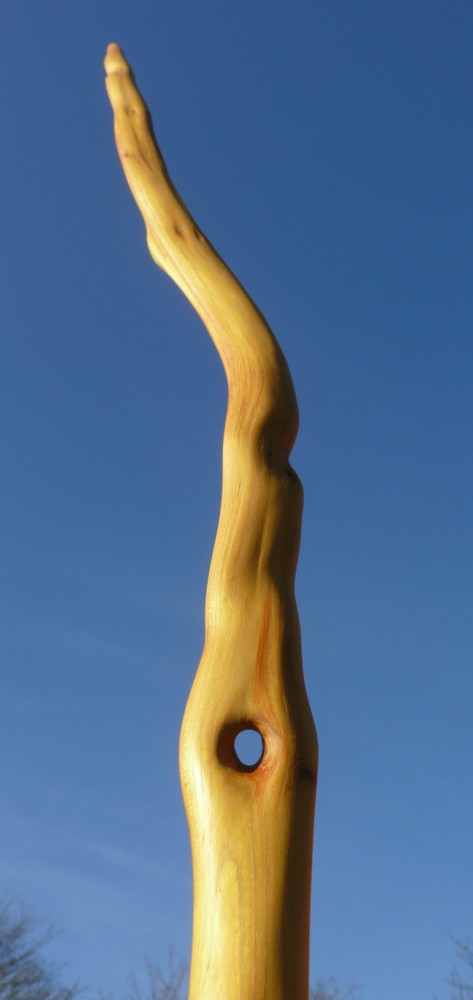

moinsen,

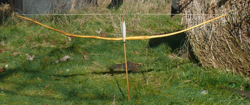

mein 1. Osagebogen ist am WE feddich geworden ;D
Ausgangsmaterial: ein schöner, astiger Osage- Stave von Haitha mit ordentlich Reflex - besten Dank Haitha :-*

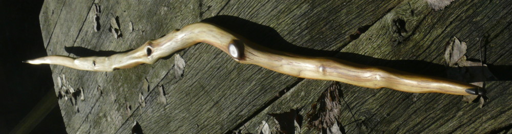

NtN 147 cm
46# @ 27"
400 g incl. 9 str FF Sehne
asymmetrisch gebaut - Pfeil geht im Schwerpunkt raus, Griff liegt drunter
WA Querschnitt meist oval, wechselt aber ständig weil ziemlich astiger krummer Hund... ;)

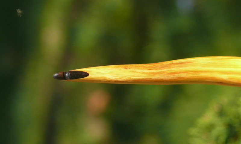

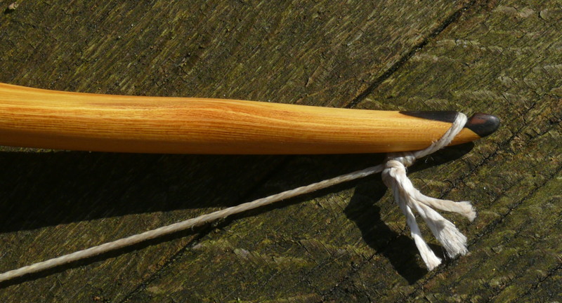

Tipoverlays aus Grenadill, 6 x 6 mm an den Nockkerben >:) ;D

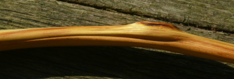

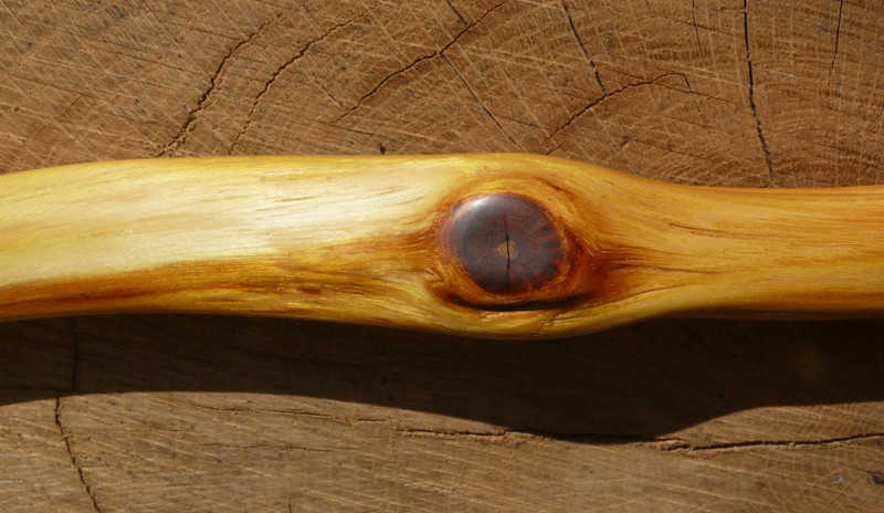

hier ist eine kleine Problemstelle: Ast mit Quer-riss
selbe Stelle Bauchseite
...und seitlich
hab heut noch ein paar Pfeile fliegen lassen... erster Schuss ins Kill - aus ca. 15 m ...so muss das! 8) ...vielleicht wars auch ein Zufallstreffer ;) :D :D :D
ich glaub dieser Bogen ist einer meiner schnellsten bisher.. von ursprünglich guten 4" Reflex im Stave sind immerhin noch knapp 2" übriggeblieben, gute Vorspannung mit einem schönen hellen Klang beim Anzupfen auf Standhöhe. ;)
Osage ist wirklich ein geiles Zeug - ausser vielleicht Goldregen (da hab ich noch einen ganz ähnlichen Bogen draus ) kann da nix mithalten, was mir bisher unters Ziehmesser gekommen ist ;D

Man sieht es,: der König war hier am Werk; ein Prachtstück! Sogar mit Loch zum anvisieren :D

Cool, Centershot und Diopter... was will mann mehr^^

Reflex + die Kürze + steifer Griff/Tips und dazu noch das passende Zuggewicht!
Klasse! Nur was ist Grenadill für ein Zeug?
Toddi
Beiträge: 320
Re: Toddi´s Osage Nr. 1
Beitrag von Toddi » 04.03.2014, 23:11
Grenadill ist eins der schwersten, dichtesten Hölzer. Kommt aus Afrika und gehört zur Palisander - Familie, hat nix mit Ebenholz zu tun (obwohl es ähnlich aussieht). Wird häufig für Blasinstrumentenbau genutzt, weil es weitgehend luft- und wasserdicht und ölhaltig ist.
mit anderen Worten: geniales Material für Tipoverlays und ähnlich beanspruchte Dinge... ;)

Das Grenadill sieht geil wie immer aus 8)
Ich persönlich hätte an diesem Ast mit Querriss seitlich etwas mehr Holz hinzugegeben, aber wenns hält ::)

Bahhh...Grenadill...ich hasse das Zeug! Das lässt sich so sch***e verarbeiten! Aber dafür sieht es eben auch schick aus! :D

… aber sag mal Euro Majestät, willst Du den Riss nicht vorsichtshalber versiegeln (Epoxi oder so) - wär doch schade drum, nicht wahr.
