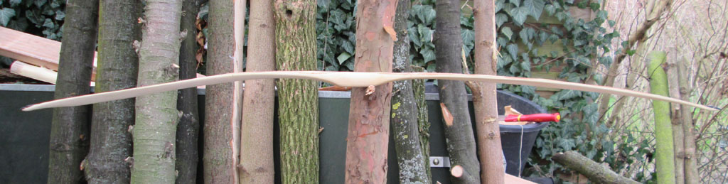

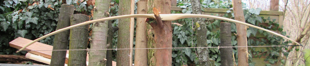

Hallo liebe Gemeinde!

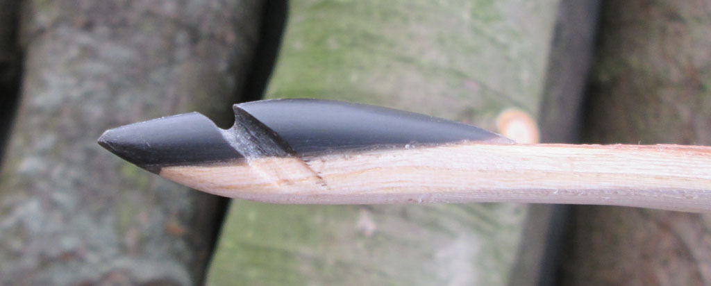

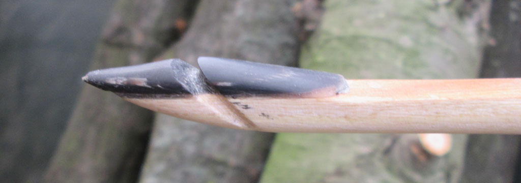

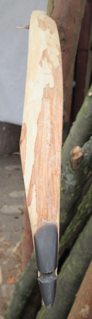

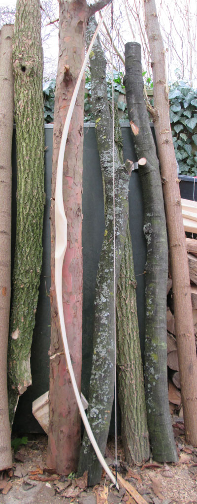

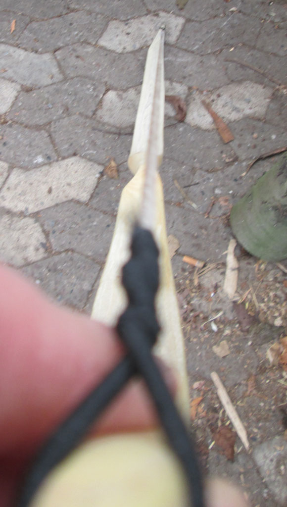

Ich habe mich an meine Erste Ulme gewagt.
Ich weiß allerdings nicht welche Sorte das nun ist, aber ich vermute stark das es Bergulme ist da die Rinde sehr grob strukturiet war. Leider hab ich kein Foto mehr mit Rinde, naja anyway...
Der Bogen sollte eigentlich etwas länger werden, doch ich mußte ihn leider nach zwei Tillerfehlern jedesmal etwas einkürzen.
Er schieß aber trotzdem sehr schön, ziemlich gutmütig und so präzise wie kein anderer Bogen den ich bisher gebaut habe.
Also:
Holz: Ulme
42# @ 28"
Länge NTN auf dem Rücken gemessen: 164cm - insgesamt 166,8cm
Gewicht: 525g
Tips: Büffelhorn
Sehne: 10 Strang B50
Finish: Hartwachsöl ( muss ich noch ein paar mal rübergehen )
Kritik, Meinungen, Verbesserungen natürlich immer gerne. ;)
Nun die Bilder
Gringo
Auszug
Direkt nach dam abspannen nach ca. 50 Schuss
Rücken
Bauch unterer WA
Bauch oberer WA
Tip2
Tip1
Sehnenstand
Standhöhe
Aufgespannt
madcala
Beiträge: 919
Re: Ulme Flachbogen
Beitrag von madcala » 08.02.2014, 15:49
Soweit ganz hübsch!
Allerdings solltes du nochmal die Kanten an den Overlays brechen. Die sehen noch sehr scharf aus.

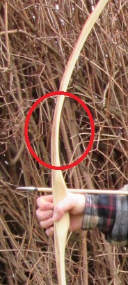

Beitrag von Ravenheart » 08.02.2014, 16:40
Boah, Alter, die Stelle tut so weh...
Da hat er garantiert schon Knautschfalten... :-\

Beitrag von Gringo » 08.02.2014, 17:56
Nö, hat er bisher noch nicht.
Aber wo du mich grad so mit der Nase drufstubst... ;) geh ich da wohl noch mal bei. Danke Rabe!
