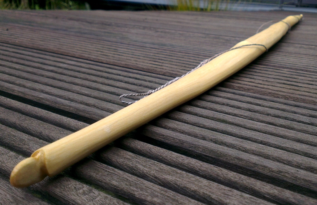

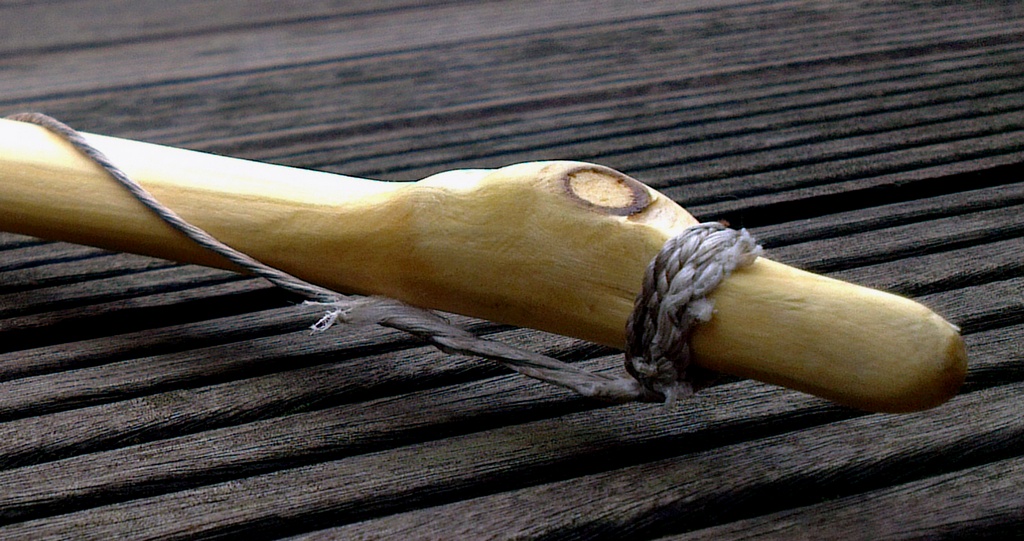

Hier kommt meine Interpretation zu was man einen 5cm Hollerstamm verwursten kann. Nach Eisvogel und Käfer ist nun die Echse am Zug. Kommentare und Anregungen sind wie immer gern willkommen.
186cm
684 Gramm
10 Strang FF+
0 Set, ursprünglich leicht Reflex
Nur eine gefeilte Nock - die Bilder zeigen wieso.
Insgesamt ein sehr druckvoller flotter Bogen ähhh Echse :)

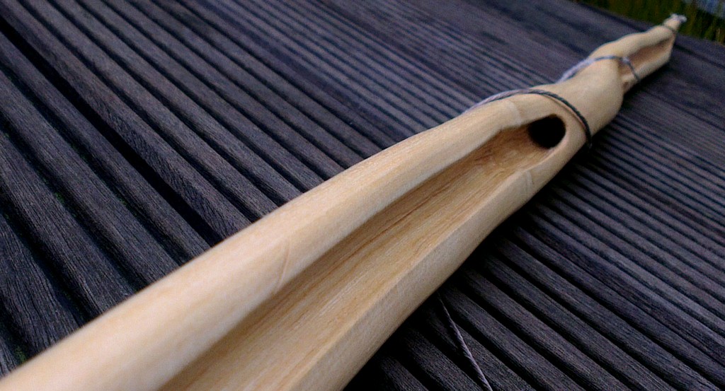

sehr schöner eleganter bogen! ich möchte vielleicht auch einen holler ernten der aber leider erst ca 6cm durchmesser hat. ist das kein problem, dass der markkanal so dick bzw der stamm so dünn ist? ich hätte viel set erwartet. ist aber echt ein schöner bogen geworden gratulation! :D

hobbybaschtler98 hat geschrieben:ist das kein problem, dass der markkanal so dick bzw der stamm so dünn ist?
Die beiden Bauchseiten sind zudem relativ stark abgerundet damit die Druckstärke des Bauches zur Zugkraft des gekrümmten Rückens passt. Der breite Markkanal kommt dem Effekt sehr entgehen und resultiert in in leichten und dennoch verwindungssteifen Wurfarmen. Wirklich kritisch ist hier eigentlich nur der Übergang vom Vollholz zum Markkanal, an diesen Stellen habe ich bewusst den Markkanal ins Vollholz hinein fortgesetzt.

Sehr hübsch, aber am "Kopf" hast du noch ein paar Bearbeitungsspuren, oder?

Du meinst sicher die feinen Schleifspuren. Da hast Du recht, da muss ich nochmal ran. In Natura fällt es weit weniger auf.

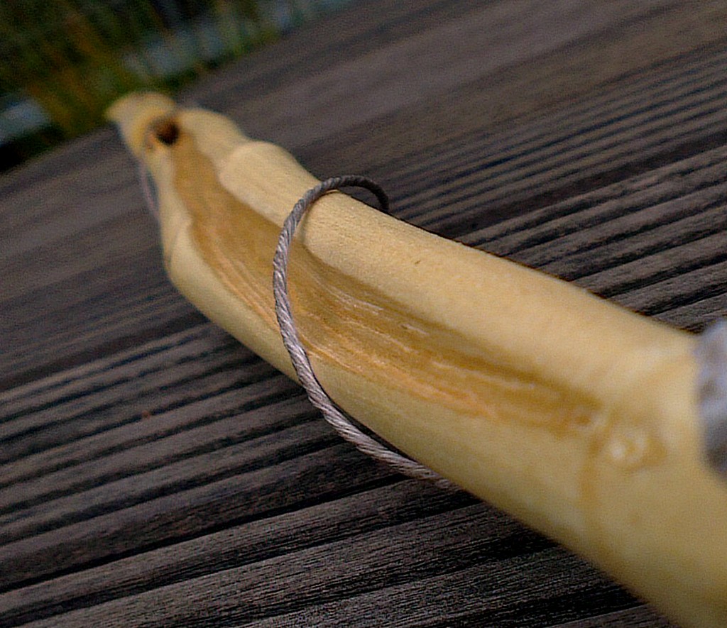

Sehr schön, meinst du das der Holler die Selfnock bei dem Zuggewicht auf Dauer durchhält ? Das Holz ist doch recht weich und eine FF Sehne arbeitet an den Nocks bei 80# ganz anständig.

Holunder weich? Nach dem Trocknen?
Da ist er ( hier zumindest) ausgesprochen hart und zäh!

Das mit den Nocks klappt so ganz gut und hatte ich schön öfter so umgesetzt bei bis zu 80# Bögen. Der Rückenring wird nicht durchtrennt, und durch den Zug der Sehne ergibt sich im Holz eine kleine Mulde. Auch die Sehne macht das auf Dauer ohne Scheuerstellen mit.
Solange mir es gefällt fertige ich die Nocks so: Einfach ein Stück Holz ohne aufgeleimten Schnickschnack.
