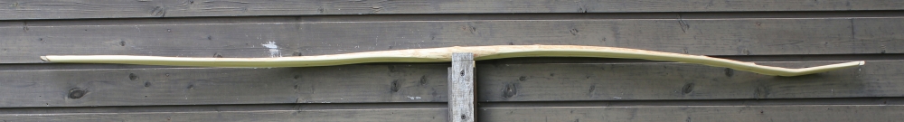

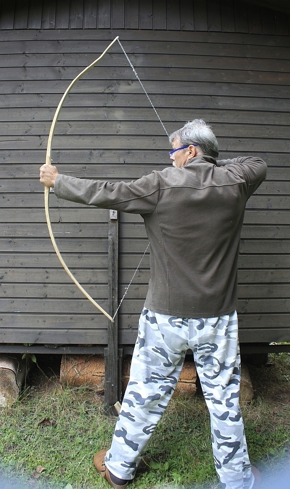

Und nu wollt Ihr sicherlich den Bogen sehen.
Holz Liguster
Länge NTN 163 cm
Breite Griff 28 mm im DM --mehr gab der Stave ned her
42 Lbs bei 28" Auszug
Arcus

sauber gebaut, Tiller sieht stimmig aus. Und der reflexe Knick ist echt fies
Wieder ein Bogen an dem man zeigen kann das man aus FAST allem einen Bogen bauen kann. ![zwinkernd ;)](./images/smilies/wink.gif)

@Arcus: Interessanter Bogen, häßliche Hose!

Im entspannten Zustand haste den aber andersrum hingelegt ![freundlich :)](./images/smilies/smiley.gif)
Im unteren Wurfarm wirkt er auf mich außen noch etwas steif.
