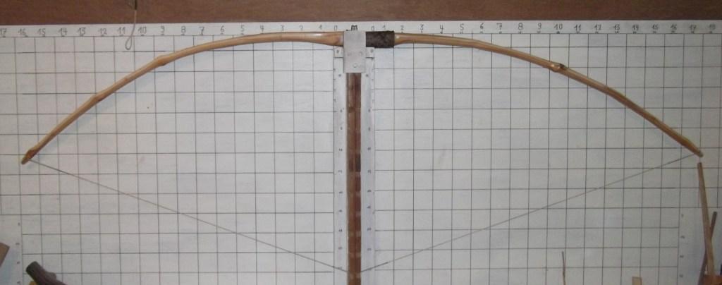

mein Eiben-Flachbogen aus gemeiner Friedhofseibe...
Als ein Werkstatthüter vom vorletzten Jahr sollte das eigentlich ein >70# Bogen mit steifen Griff werden, nur mußte ich leider da schon feststellen, daß sich im oberen WA eine von diesen gemeinen, fiesen Stellen versteckt hatte
(Delaminierung durch Wassereinschluß ??) die meistens von außen kaum zu sehen sind und die jeden weiteren Versuch,
damit einen Bogen von mehr als 40# zu bauen, von vorn herein aussichtslos machen, bzw. den Versuch gnadenlos
mit einem Bruch enden lassen...
Also gab es nur zwei Möglichkeiten...
1: Den Spleiß wieder aufsägen und ein neues Billet einspleißen oder
2: Weiterbauen und der instabilen Stelle Rechnung tragen, sprich einen immens leichteren Bogen daraus zu bauen...
Naja, nach einigem Hin-und Her Überlegen und hinsichtlich der Tatsache, daß mir Möglichkeit 1 viiiel zu Arbeitsaufwändig
erschien, hab ich dann doch einfach einen leichten Flachbogen daraus gebaut...
Natürlich ist der Bogen bei der Länge und dem Zuggewicht weder ein Geschwindigkeits- noch ein Durchschlagswunder,
aber ich bin trotzdem zufrieden... :)
Ist genau das richtige, um nach einer langen Winterpause wieder mit dem Schießen anzufangen... ;) :D :D

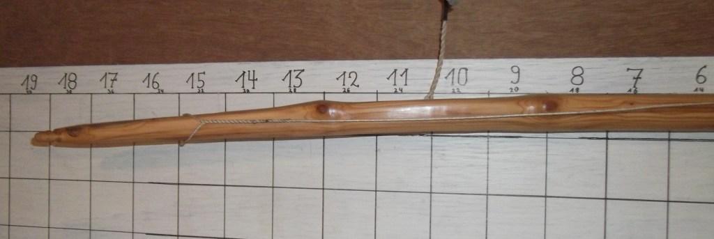

Und noch ein paar Bilder nebst Video:

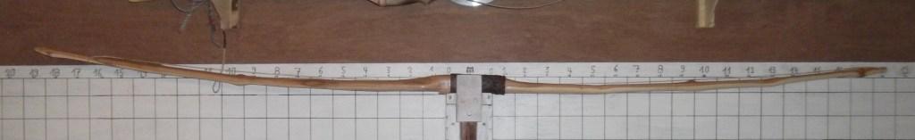

Standhöhe ca. 6"
merkwürdiger Tiller bei 20"...
aaaber : Vollauszug abwarten !!

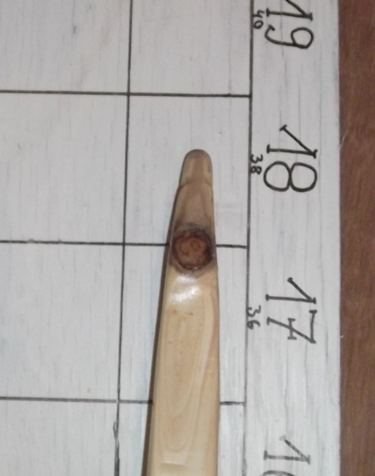

Die gemeine, fiese Stelle...
Ein Astknoten im unteren WA...
...und seine Rückseite...

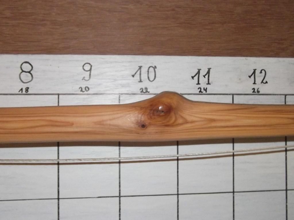

Noch ein paar mehr Knoten,
diesmal im oberen WA...
...und deren Rückseite...
Ach ja, die Tipps haben auch Knoten...
Der eine etwas höher...
...der andere etwas tiefer...

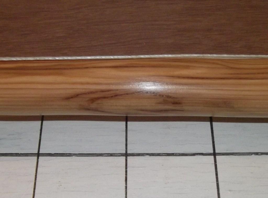

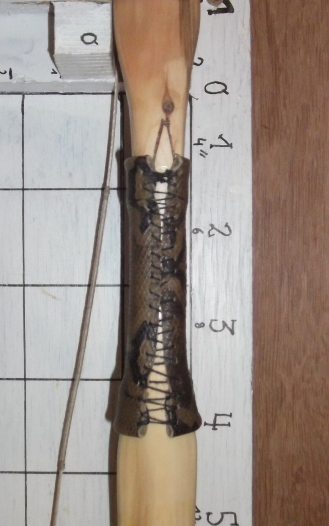

Das Griffleder und der Spleiß...
Bestimmt nicht meine besten Arbeiten...

Und dann natürlich noch der Vollauszug und Set direkt nach dem abspannen...
Vollauszug bei ca. 29"...
Geht aber nach etwa 1/2 Std.
deutlich zurück auf insgs. etwa 2"...
Die Billets waren eh etwas deflex, von daher...
Ach ja, Namensvorschläge, Lob, Kritik, etc. wie immer gerne... ;) :D :D

Ich kann jetzt nicht sagen was, aber irgendwas am Tiller gefällt mir nicht, ansonsten nicht so tolle eibe, aber was daraus gemacht.

das Griffleder wirkt ein bißchen knapp ;)

Ich find den oberen Wurfarm in der äußeren Hälfte zu steif. Den dicken Gnubbel hätte man vermutlich sogar komplett rausnehmen können, ober so hat er halt mehr Charakter. Außerdem find ich, dass das Holz total schön glänzt. Eigentlich hätte der Bogen ein schöneres Griffleder verdient und nicht so ein Stück DAmenhandtasche ;)

Zum Bogen:
Asymmetrisch, schief, OWA zu lang, steife Stelle im oberen Wurfarm.... ::) Alles Käse!
Ich sehe
-einen Bogen, der gemessen an seiner eigenen Struktur im Holz wunderbar biegt
-einen Pfeil, der korrekt im Vollauszug liegt
-einen Linkshandschützen der über den Daumen schießt
-und einen 32# Bogen der ordentlich wirft.
Somit bleibt als Schlusswort: 2 Daumen hoch! Bild
