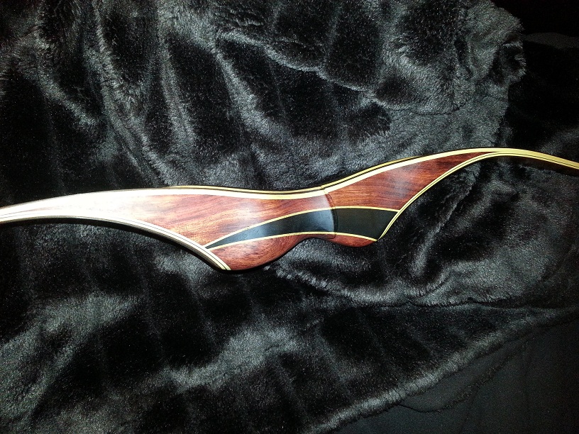

Hallo zusammen.
Als erstes wünsch ich allen FC'ler ein gutes neues Jahr. Ich hoffe Ihr seid gut reingerutscht. :D
Wie jedes Jahr hab ich mich wieder in die Werkstatt verdünnisiert und gebastelt.
Herausgekommen ist ein LB Hybrid mit 54# bei 28" und 68" Länge. Aber schaut selbst und urteilt ::)

madcala
Beiträge: 919
Re: Neujahrsbaby. Es ist ein Hybrid
Beitrag von madcala » 01.01.2013, 21:34
Wow, optisch macht der einiges her.

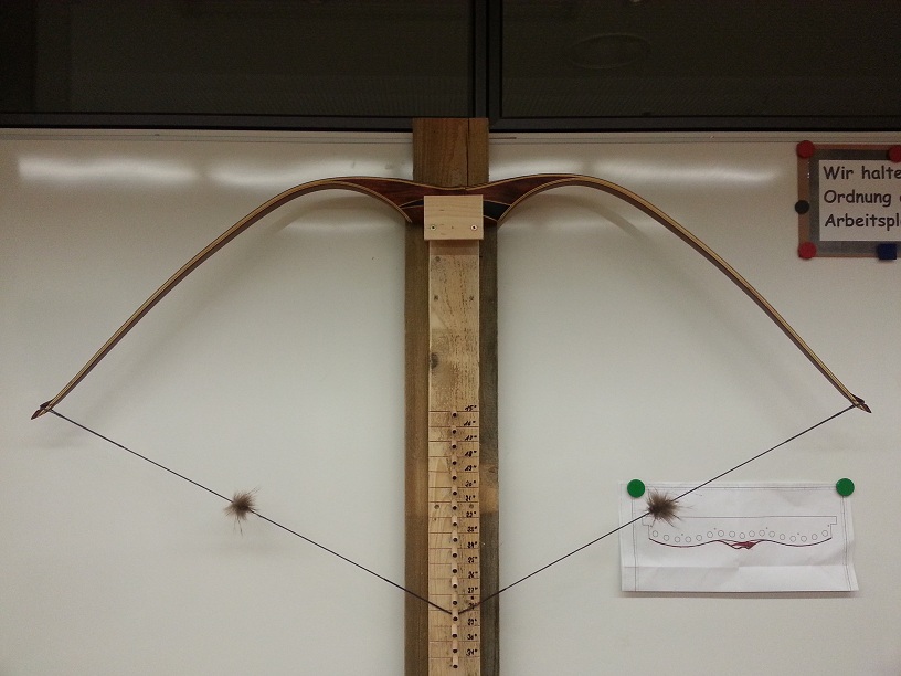

Würde gerne mal ein Auszugsbild sehen, wie der getillert ist :O

MoeM
Beiträge: 2734
Beitrag von MoeM » 01.01.2013, 21:48
Aaah der Setback ist perfekt- optisch finde ich den Deflex etwas sehr abrupt (evt. auch durch die hohen Fades), umso mehr würde mich ein Auszugsbild ebenfalls interessieren.
Ansonsten sind Materialwahl und Verarbeitung schlicht atemberaubend!

Mike W.
Beiträge: 1940
Beitrag von Mike W. » 01.01.2013, 22:31
Gefällt mir sehr!
Durch den starken Deflex wirkt er zwar auf Standhöhe etwas steif, doch im Vollauszug dürften die WAe schön biegen.

Beitrag von boccaraca » 01.01.2013, 22:51
Hallo zusammen
@mike
Ne, tun sie nicht :D
Hier stelle ich mal die Auszugsbilder rein ;). Aber bitte nicht schimpfen ;D

Sateless
Beiträge: 4183
Beitrag von Sateless » 01.01.2013, 22:52
Hach, die Latro-Form ist immer wieder schön.

Sateless hat geschrieben:Hach, die Latro-Form ist immer wieder schön.
Mein Gedanke ::)
Sateless
Beiträge: 4183
Beitrag von Sateless » 01.01.2013, 23:00
Und dann setzt du die auchnoch so schön um...
Broken Bodkin
Beiträge: 393
Registriert: 25.07.2012, 16:17
Beitrag von Broken Bodkin » 01.01.2013, 23:03
Sieht super aus, griff, Form und Overlaysvgefallen mir am besten, also eogendlich der ganze Bogen ;D

Mike W.
Beiträge: 1940
Beitrag von Mike W. » 01.01.2013, 23:11
Hätte ich nicht erwartet, wo doch der Reflex auf Standhöhe fast raus ist.

Idariod
Beiträge: 1684
Beitrag von Idariod » 02.01.2013, 08:37
Sehr interessant. Ich find die Art, wie der Bogen biegt...krass. :-D Das Teil ist wunderschön gebaut, kann man überhaupt nicht meckern.
MoeM
Beiträge: 2734
Beitrag von MoeM » 02.01.2013, 13:01
Mike W. hat geschrieben:Hätte ich nicht erwartet, wo doch der Reflex auf Standhöhe fast raus ist.
Allerdings...
Der Aufbau und die Maße würden mich brennend interessieren; die "Hebel" ham ja schon fast was mölliges :D
Wirkt ooptisch recht flott!?
Grüße Moe
Hetzer
Beiträge: 963
Beitrag von Hetzer » 02.01.2013, 15:21
Woher kommt mir dieser Bogentyp nur so bekannt vor... ? Bild ;D
Schön umgesetzt isser aber. ;)

boccaraca
Beiträge: 54
Registriert: 03.10.2009, 09:32
Beitrag von boccaraca » 02.01.2013, 15:32
Ich weiß, ich weiß ;D
Thilos Latrodectus schaut so ähnlich aus.
Hat aber ein anderes Mittelteil. ::)
Soweit ich weiß baut Thilo aber nicht mehr. Schade eigentlich. Die sind so schön :'(
Aber mein Recurve hat die selbe Form.
War schon mal Diskussionsgrundlage. :D
Beitrag von boccaraca » 03.01.2013, 09:44
Hallo
Danke für die positiven Meldungen :)
@MoeM
Aufbau Back --> Belly:
1.0 mm Glas
0.5 mm Zierfunier
1.8 mm Bambus
2.0 mm Bambus taper 0.01
2.2 mm Bambus taper 0.02
0.3 mm Carbon
1.8 mm Bambus
0.5 mm Zierfurnier
1.0 mm Glas
Griff 40 mm -> Tips 10 mm
Herausgekommen sind zu Anfang 59#. Korrigiert auf 54#.
Die Form wollte ich einfach mal ausprobieren. Thilos Form wollte ich nicht kopieren, es sollte nur ein Hybrid mit dem zurück versetzten Riser werden. wie bei meinem Recurve eben. :-\
