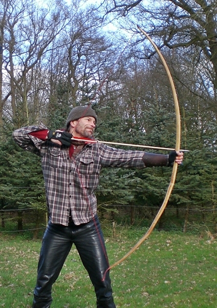

74" Honey Locust .... 80 lbs @ 30" .....
Moin,
ich wollte mal ein etwas ungewöhnliches Holz für einen Langbogen benutzen, da kam dieses gerade recht.
D-förmiger WA Querschnitt und Kreisbogentiller...und natürlich schööön lang. Mein Auszug reicht nur bis 30" anatomisch bedingt. Bei 32" wären es hochgerechnet 88 lbs. Set ist auch passabel mit 1,5".
Hat schön ordentlich "Schmackes" und wenns knackt...dann sinds nur meine Gelenke :-)

Schöner Bogen jedenfalls, der Tiller und die Verarbeitung sehen gut aus :) .
Nur ein kleiner Punkt: "Lang" ist der für einen Kriegsbogen keinesfalls, er ist sogar eher am unteren Längenlimit für diese Bogenklasse :P . Aber wirklich schön geworden!

ja also 1.a!
was mich bischen stört.... armschutz und fingerlinge. sowas muss blank geschossen werden!

Mary Rose - 74", meane wood 72". Zu dem Bogen habe ich ja schon was gesagt. ;)

??? ??? OK nun ist es wieder da , und was ich sehe gefällt mir doch sehr :)
Sehr schön gemacht Anorthan :)

Ach komm, Fitz, das stimmt nu' auch wieder net^^, du musst schon auch zugeben, dass es ziemliche Quälerei für die Fingerkuppen ist, ohne Fingerschutz mit über 80# zu schießen ;). Armschützer sind übrigens historisch belegt, wenn auch Armschützer anderer Art!
Mandos hat geschrieben: Mary Rose - 74", meane wood 72". Zu dem Bogen habe ich ja schon was gesagt. ;)
Ich sagte ja auch "eher" am Limit, nicht absolut am Limit ;) .
Wäre er schwerer hätte ich ihn auch länger gemacht. Aber die Länge reicht jetzt schon für 32" Auszug.
