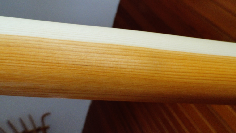

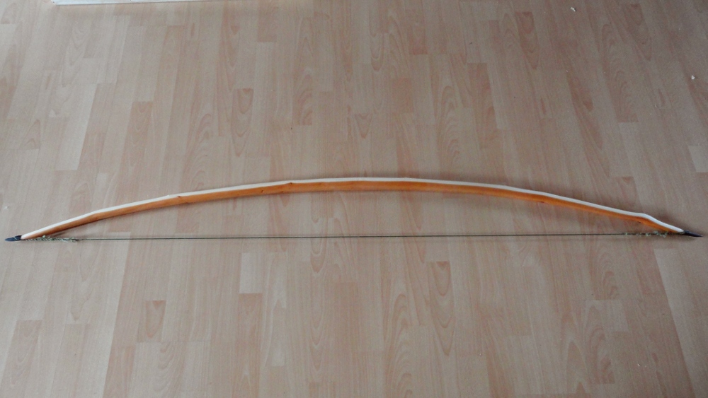

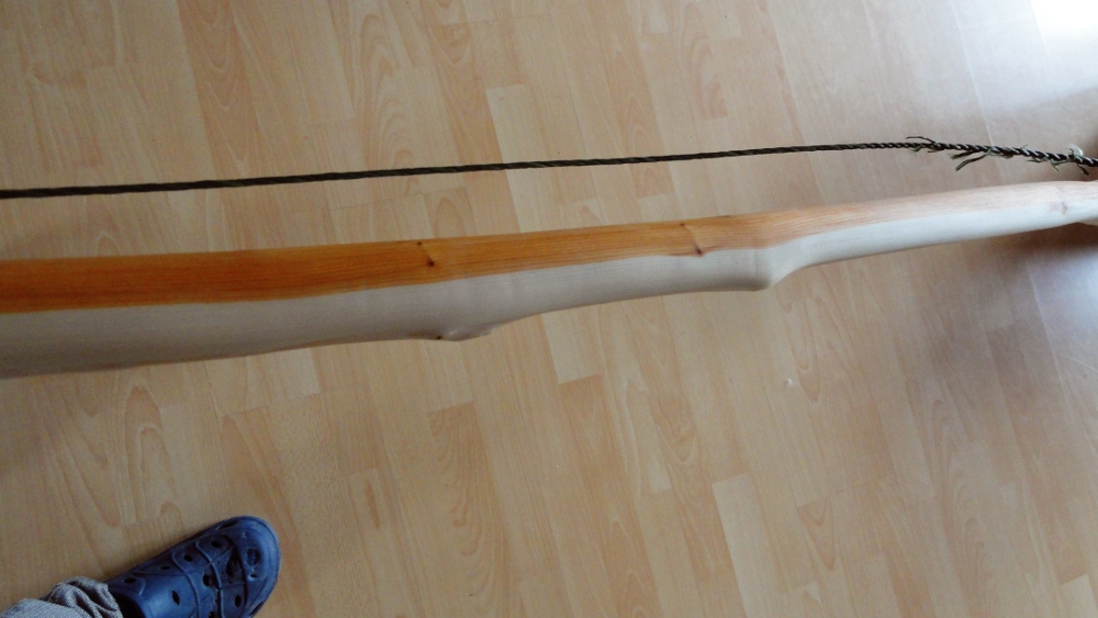

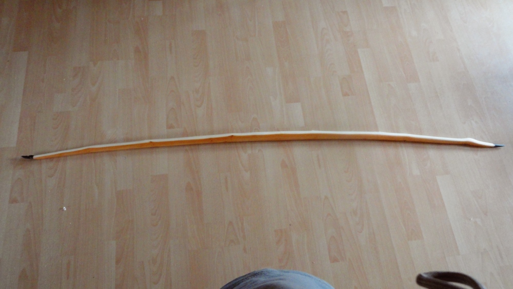

Ok, hier mal ein anderer Style.
74" Welsh-Class Bow mit 110#32"

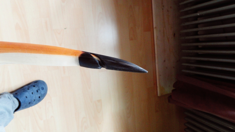

Weitere Vorgaben: Kuhhorn (...kein Wasserbüffel...) und Sidenocks. Im übrigen sind Sidenocks irgendwie sinnvoll und ich ziehe in Erwägung, diese öfter mal reinzuschnitzen. Das Auf- und Abspannen ist wesentlich angenehmer!
Sehne: 18 Strang SPECTRA 652
Das Holz selbst ist ohne reduzierten Splint (...also absolut A ...) und liegt bei runden 50rpi.
Jo, mehr kann ich net sagen außer: das Teil hat Power wie Sau!

total schöner Bogen
Wie kommst du auf die Sache, das die früher keinen Splint reduziert haben?( oder anders ausgedrückt. Was ist daran nicht "A"?)
lg Johannes
lg Johannes

Echt knuffig, das Teil. Du hast da auf ein wirklich schönes Stück Holz zurückgegriffen und einen exzellenten Bogen gebaut. Die spitzen (Side-)Nocks sehen richtig gut aus, auch - aber das weißt Du ja - wenn ich das rein optisch gar nicht so mag, dass das Holz durch die Auflage kommt. Aber anders geht das eben nicht und nachher liegt sowieso die Schnur drüber.

Re: Blacksmith's *Murdock* Welsh-Yew 110#@32"
Johannes hat geschrieben:Wie kommst du auf die Sache, das die früher keinen Splint reduziert haben?( oder anders ausgedrückt. Was ist da dran nicht "A"?)
lg Johannes
Weil es nunmal Fakt ist, dass ALLE (...ok, MaryRose Bögen, insofern muss das auf die Welsh Bogen nicht zutreffen...) MR-Bögen auf ihrem Rücken die Struktur der abgeplatzten Rinde tragen.

Übrigens schön, auch mal Sidnocks von dir zu sehen!

Boah ey - die Hornnocks sehen aus, als würden sie direkt aus dem Holz wachsen. Du bekommst die mit jedem Bogen hammermäßiger hin.
