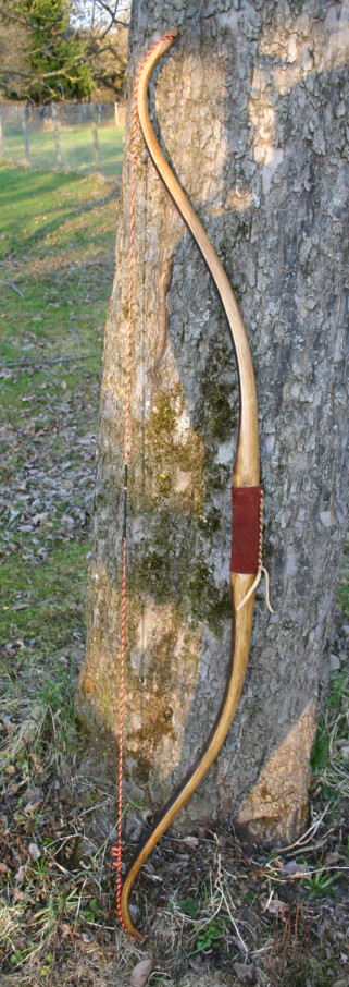

Hallo Gemeinde,
habe die letzten Tage einen Rattan-Recurve gebaut.Ich wollte mal bewusst austesten, wie hoch ich im Zuggewicht gehen kann, und ich bin echt zufrieden, wo ich gelandet bin. Der Kleine schiesst sehr,sehr flott, ist allerdings nur sehr schwer zu bändigen. ;D
Hier die Daten:
Rattan geschält, Rohmaß 4 cm dick und 150 cm lang
aufgespannt und abgespannt die gleiche Länge mit 142 cm
Recurves mit der HLP über Schablone gebogen und zur Stabilität ordentlich getempert
WA bis 2/3 gleichbleibende Breite mit 4 cm, danach auslaufend auf 15 mm.
Die WA sind zur Leistungssteigerung ebenfalls komplett getempert
Griff dunkles Wildleder
Zuggewicht 56 Pfund bei 28 Zoll und mal nur zum Test auf dem Tillerbaum 65 Pfund bei 30 Zoll
Ich denke, sehr viel höher mit der Zugkraft kann ich bei dieser Länge nicht gehen, da es sich bei 30 Zoll andeutet, dass der Bogenbauch an den Rändern gestaucht wird. Aber mir reichts so.

Re: Rattan-Recurve 56# @ 28"
Beitrag von Ravenheart » 22.03.2012, 19:50
hei-di-hei, der is doch RICHTIG gut geworden!!
Hoffentlich bleiben die Recurves drin!
Oder hast Du da irgendwie getrickst??

Hi Rabe,
getrickst eigentlich nicht, aber ich habe Sie sehr stark getempert (sehr dunkelbraun ;D ). Bei meinen schwächeren Rattan-Recurves ging bis jetzt gar nichts zurück, ich hoffe natürlich, dass diese bei dem hohen Zuggewicht auch stabil bleiben.
Bis jetzt hat er ca. 100 Schuß und es ist noch alles stabil (bei meinen ersten Rattanrecurve hatte ich damals nur gedämpft, die haben absolut nicht gehalten)

Beitrag von Windmann » 22.03.2012, 20:37

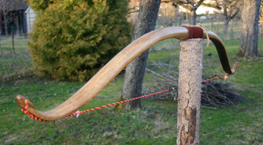

Zuerst war ich etwas erschrocken von der Klebefuge bei den Tips, aber dann habe ich die Rundung im Rattan gesehen; Es ist dann wohl nur der überschüssige Kleber an den Seiten.
Du hast 100 Schuss absolviert... Hast Du dabei den Nockpunkt gesetzt oder ist der nur vorläufig?

@Windmann
Nockpunkt ist nur vorläufig, ich weiß, der stimmt nicht....ein bißchen verfälscht auch die Perspektive !

Beitrag von Tom Tom » 22.03.2012, 21:18
Schöner Bogen gefällt mir sehr gut.
Hab selber einen kurzen Rattan mit circa 60# @ 28 " und meine Recurves halten selbst nach zehntausenden Schuss

Beitrag von Ravenheart » 22.03.2012, 21:28
Ja, die Fuge ist ein bischen "ekelig"... :)
Ich hätte das Rattan einfach flach geschnibbelt - oder das Overlay innen gerundet...
Aber GUT, dass das so ist, sonst gäb's für den Nächsten ja GAR NIX mehr zu verbessern... ;)

Beitrag von Firestormmd » 23.03.2012, 07:35
Sehr geiles Teil! Schöne harmonische Form. Bis auf die Klebefuge ist er richtig gut verarbeitet. Glückwunsch!
Ich habe einen ähnlichen gerade fertig gebaut, 55#@28". Leider geht der unterere Recurve wieder leicht auf. Dadurch ist der Tiller im unteren WA 1cm größer. :( Naja schießen tut er trotzdem super. ;)
