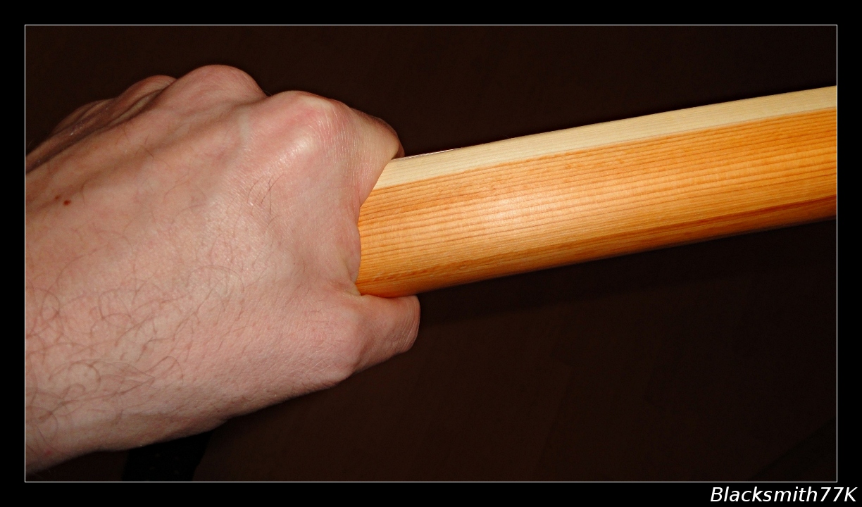

Beitrag von Blacksmith77K » 26.01.2012, 18:39
81,5 Zoll Eibebogen mit geflippten Enden bei 125#@33"
Griffbereich: 42*37mm
Tips: 13mm rund
Save ist der Lulatsch bis 34,5Zoll. ;D
Standhöhe bei 17cm. Variabel nach Bedarf von 16-18cm
42mm Breite im Griffbereich hat schon was.
Lässt sich aber prima umfassen.

Excellent!!!! One question: it is massive, almost like heaviest MR bow. It is not highest draw weight. What is with that stave, it should be far above 150# with that dimensions? Great work, be carefull if edges on the back are sharp...

Simply: The Bow is long. With a cut to 78" the Drawwight will be 145-150lbs. But 125# for a Bowweight from 1250gramm is ok. We can force this Bow to 160# but it's needless. The Owner wish this lenght and this Drawwight. ;)

Jo, schaut gut aus, hab' ich ja schon gestern im Chat gesagt ;) . Aber Ishi hat Recht, sieht wirklich massiver aus, als er im Endeffekt an Zuggewicht hergibt. Trotzdem geil!

Der Ringcount scheint gar nicht so fein zu sein für des Zuggewicht?
Kannst du den evtl kurz angeben?

Blödmann... ;D Liegt bei rund 40rpi. Mögliches Zuggewicht hat nix mit der Anzahl der Ringe zu tun. Sondern mit der Beschaffenheit des Holzes selbst. Der Selfskythe hat 80rpi und biegt sich wie ein Gummistab. 8)

Meine Herren - bei manchen sind die Unterarme nicht so dick wie dieser Bogengriff :)
