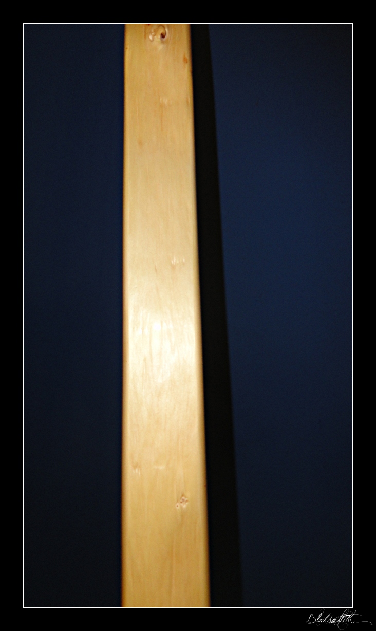

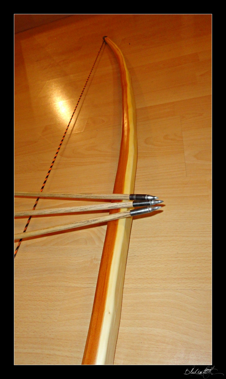

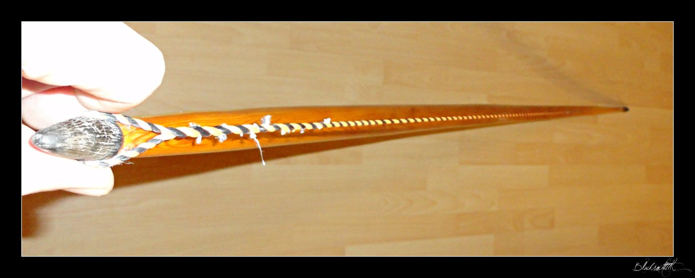

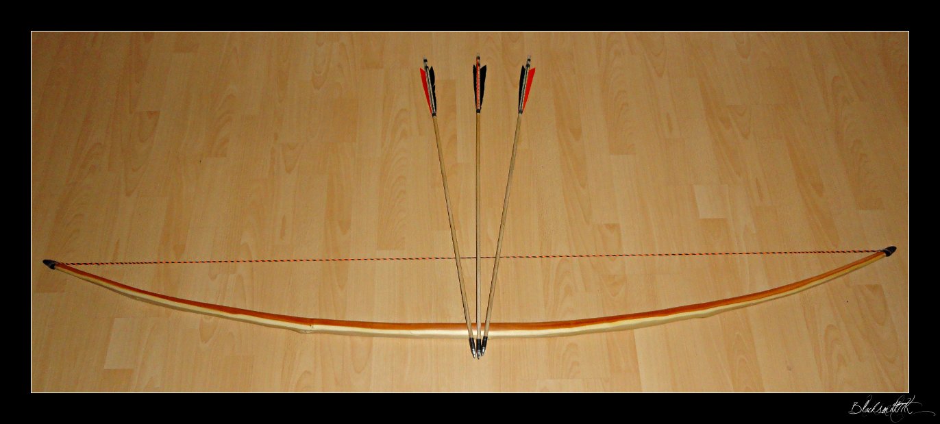

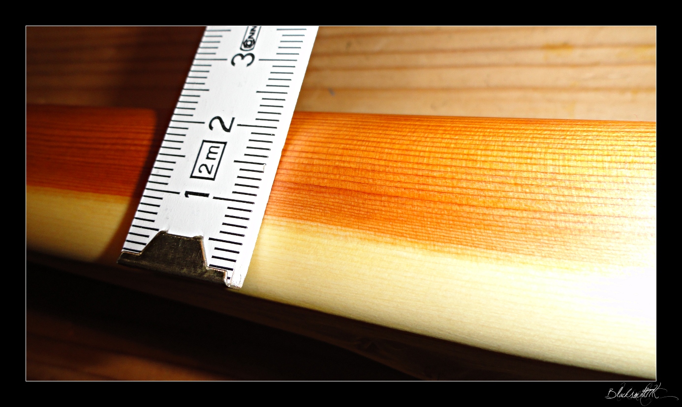

Hab noch einen...
Trifft doch auf die pazifische Eibe im allgemeinen die Aussage zu, dass es sich 'weicher' biegt als europäische Eibe, kann ich in dem Fall hier auch nur das Gegenteil behaupten. Die 76,5 Zoll Kerbe zu Kerbe tun ihr übriges bei 33" Auszug.
Die Valkyrie ist knallhart, gnadenlos schnell und unglaublich stark im Abwurf. Probleme gibt's im übrigen mit 20 Strang Dacron, die sich tatsächlich enorm lang machen. Der Rückstellwille ist ungehemmt.
Vermessen habe ich den Bogen mit einer undehnbaren Nylonschnur, im Vergleich zum Ergebnis mit Dacron fällt die Zugkraft tatsächlich 5# höher aus. Deshalb das 'Plus' bei den 130#...
Aber auch nicht wichtig, auch diese Kandidatin hier bringt knappe 115# bei 28"... *unbeatable*
Ausserdem muss ich erwähnen, dass der Stave an sich verschlingelt war. Die Druckverhältnisse im Holz selbst sind ungleich, habe aber so gut es ging das Beste draus gemacht.
Ich denke es kann sich sehen lassen und nu aber los:

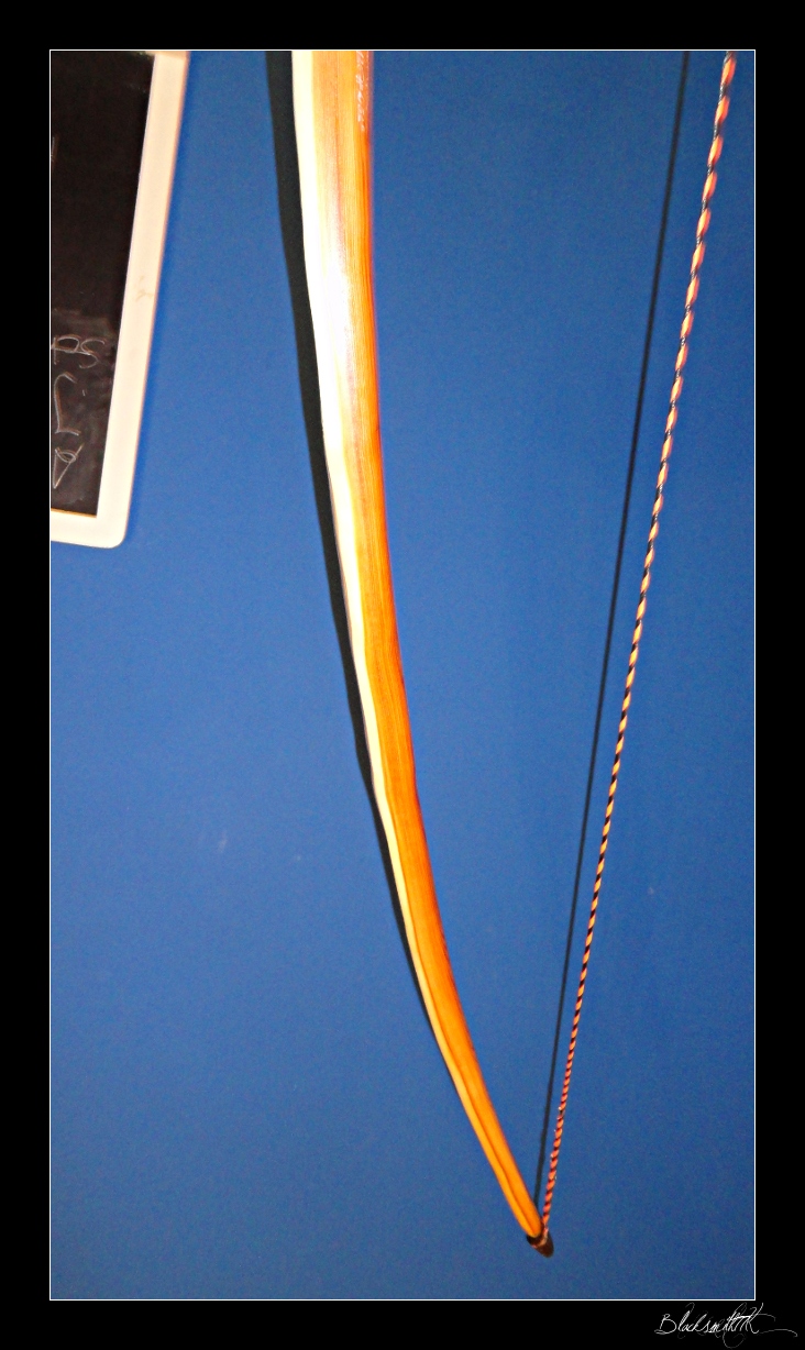

...der Rest:

Aber die Hornnocken bleiben doch wohl nicht so roh oder? *panik*

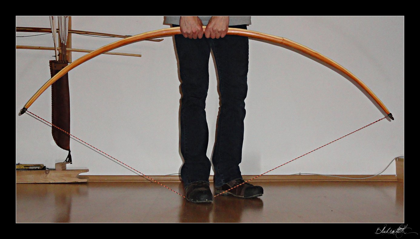

Ich weiß ja nicht, warum alle hier immer so dahinschmelzen, wenn Blacky einen neuen Bogen präsentiert. Klar, die Werte sind beeindruckend, der Tiller ist in Ordnung und seine Erfahrung ist sicher auch riesig. Aber so richtig super toll sind die letzten Bögen nicht. Die Nocken sind unbearbeitet und wie alle anderen seiner Bögen, scheint auch dieser relativ viel Set zu haben. OK, die Staves haben wohl schon einen guten Deflex, aber ich würde trotzdem mal gern einen Rohling dazu sehen.
Nicht auszudenken, wie toll die Bögen werden könnten, wenn Blacky mal einen schön langsam auf dem Tillerbaum tillern würde. Ich glaube, durch seinen brachialen Bodentiller verschenkt er einiges an Potential. Ich kann mich da natürlich gehörig täuschen, weil ich keine Erfahrung mit Eibe hab.
Wie gesagt Blacky, das ist ein schöner Bogen, aber da habe ich schon viel schönere von dir gesehen. Vielleicht stumpfe ich ob der Menge aber auch einfach schon ab.
Grüße, Marc
