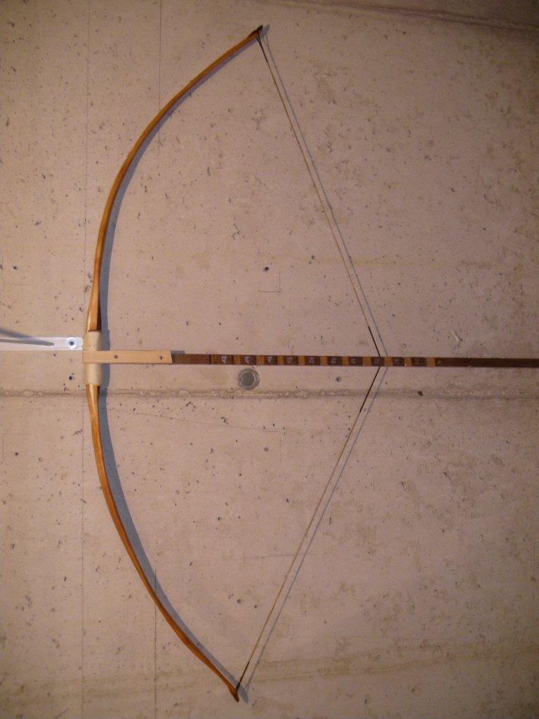

Hier ein Schnellschuss um mich über den Verlust von meinem kürzlich zerbrochenen Ahornbogen hinwegzutrösten.
(aus einem Stück "Abfall" am Nachmittag gebaut)
hier die Daten:
Material: Osage (ziemlich verdreht, das Tillern war nicht lustig )
Design: keine Ahnung, hab alles weggenommen was weg musste...der obere WA ist an der breitesten Stelle 25mm breit, der untere WA 36mm
Länge: 64" (162cm) NtN
Leistung: 43# bei 28" Auszug, kein Set - natürlicher Deflex im unteren WA von ca. 2 cm, der ober ganz leicht Reflex

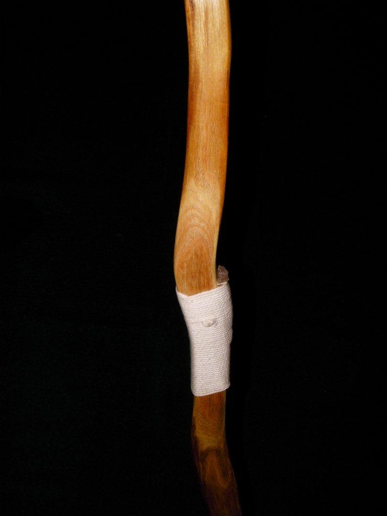

Griff: mit mehreren Schichten Furnierhoilz am Bauch auf gefüttert, am Rücken im Griffbereich Splint stehen gelassen. Durch die starke Krümmung des Rohlings im Griffbereich hab ich ein natürliches Schussfenster
Wider erwarten schiesst das Teil sehr gut, die Pfeile kommen gerade raus, keine Links- oder Rechtstendenz. Ein idealer Übungsbogen für das Techniktraining. (Eigentlich wollt ich den noch runtertillern weil er für meine Frau bestimmt war, aber dann war ich beim Einschiessen und....naja, jetzt is er meiner )
hier die Fotos:
hier die Daten:
hier die Fotos:
lg,
Lord Hurny
Lord Hurny

bitte nach ein- bis zweitausend schuss eine kurze meldung zu haltbarkeit des griffs, finde ich schön gelöst.

Hast du echt gut hinbekommen, gratuliere. Ich hätte zwar die Pfeilauflage weg gelassen, aber das ist Geschmackssache.
Davon ab gefällt er mir sehr gut, auch der Rest vom Griff

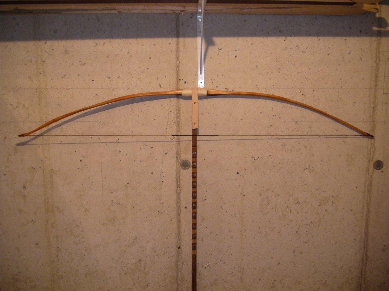

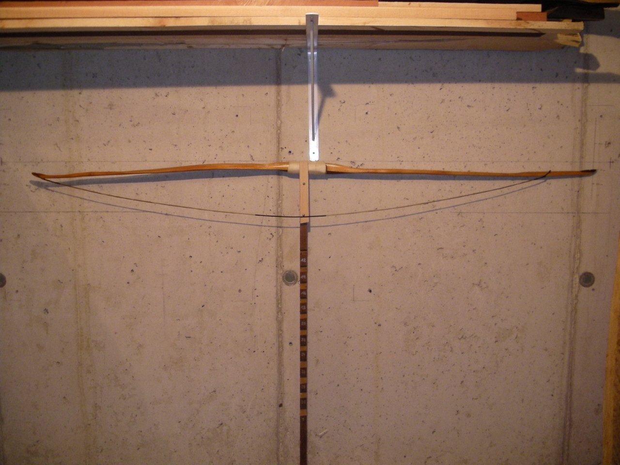

Vom Tiller her hätte ich noch etwas gemacht, aber da Du mit den Schussleistungen so zufrieden bist, zeigt das wieder, jeder Selfbow folgt seinen eigenen Regeln.

ich hatte mich schon gewundert, dass noch niemand den Tiller angesprochen hat.
Die Stelle(n), wo eigentlich noch nach getillert werden müsste (im oberen WA), waren schon markiert. Aber ich brings nicht übers Herz ihn dadurch weiter zu schwächen, sonst wirds wirklich noch ein (Ehe)Frauenbogen..
@Windmann,

Zuerst dachte ich, der obere WA wäre im äußeren Drittel etwas steif, aber dann hab ich gesehen, das der Bogen genau dort im entspannten Zustand leicht reflex ist. Deshalb passt der Tiller so wie er ist genau zum Bogen!
Sehr schön gemacht! Ich wünsche viel Spaß damit
