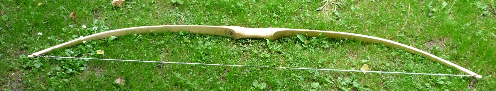

Nach einigen am Tiller gebrochenen Bögen dachte ich mir, ich mach mal wieder was Einfacheres...
Da kam mir der Haselstave, dessen Bruder beim Saplingturnier an einem Stauchriß verreckt ist, gerade recht.

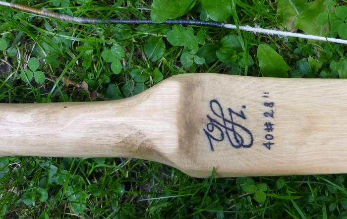

Ein mehr oder weniger halbpyramidaler Flachbogen, schlicht und ohne jeglichen Zierrat. Länge über alles 174 Zentimeter, 40# auf 28". (Ich glaub, es sind 41 oder 42, aber so genau kann ich das nicht messen, und außerdem schreib ich lieber schöne, runde Zahlen auf Bögen!)
Anfangs hatte er höllischen Set, aber dann bin ich ihm mit dem Fön zuleibe gerückt und er hat eigentlich ganz brav pariert. Finish mit Leinöl.
Schießen tut er auch recht flott, leider hab ich die Weite noch nit gemessen.

Der ist wirklich schön in seiner schlichten Ausführung, gar nichts zu meckern find ich da.
Die Tips sind wie breit?

Elf Millimeter. Direkt am Griff sind die Wurfarme fünf Zentimeter breit.

Fadeouts sind ganz schön knapp finde ich aber sond so O.K.

Dein Monogramm finde ich cool.

Steile Fadeouts!!!
Aber sonst ein schöner schlicher Bogen.

5 Zentimeter Breite Wurfarme. Genau nach meinem Geschmack. Durch die kurzen Übergänge vom Griff zu den Wurfarmen kommt der Bogen schön wuchtig herüber. Genau das gefällt mir an ihm richtig gut.

Die Übergänge an den Fades hätte man noch filigraner machen können, aber ich versuche immer, im Griffbereich nicht mehr als nötig wegzunehmen. Schwere Griffe machen den Bogen ja angeblich weniger nervös. Es soll sogar Schützen geben, die ihre Griffe aufbohren und Blei reinfüllen...

Feiner Bogen! Die Steilen Fadeouts sind ja auch nicht um sonst biegt sich einfach besser...

die Fades könnten nach meinem Geschmack eleganter-> geschwungener daher kommen.
