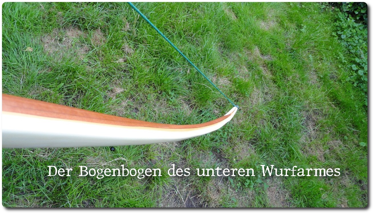

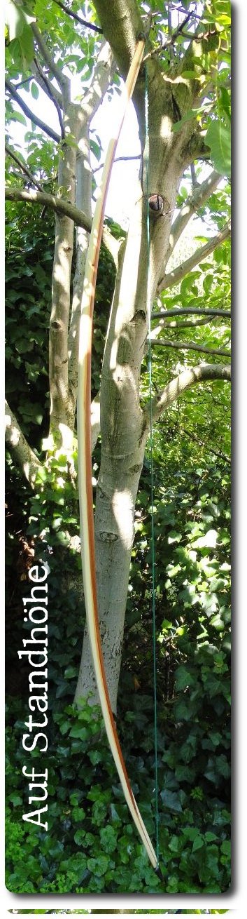

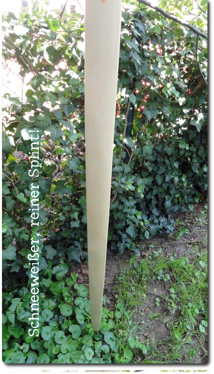

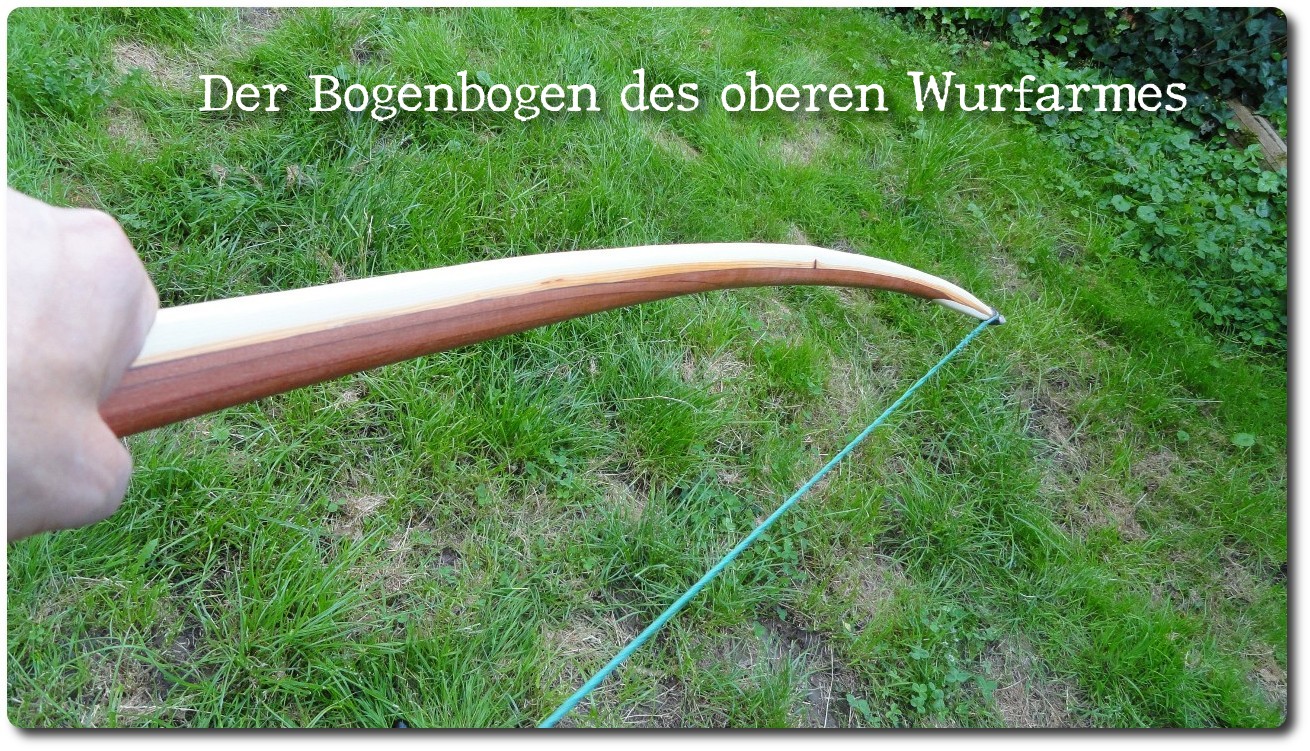

So, starte ich den Juli mit *Mötley*
79" Yew/Yew/Bulletwood Warbow mit 120#@32"
Das einzige, was ich erwähnen könnte wäre, dass mich der Eibesplint auf dem Bogen 4 Belly's gekostet hat. Jetzt habe ich den Fatzke unter Kontrolle.
Aber seht selbst:
Aber seht selbst:

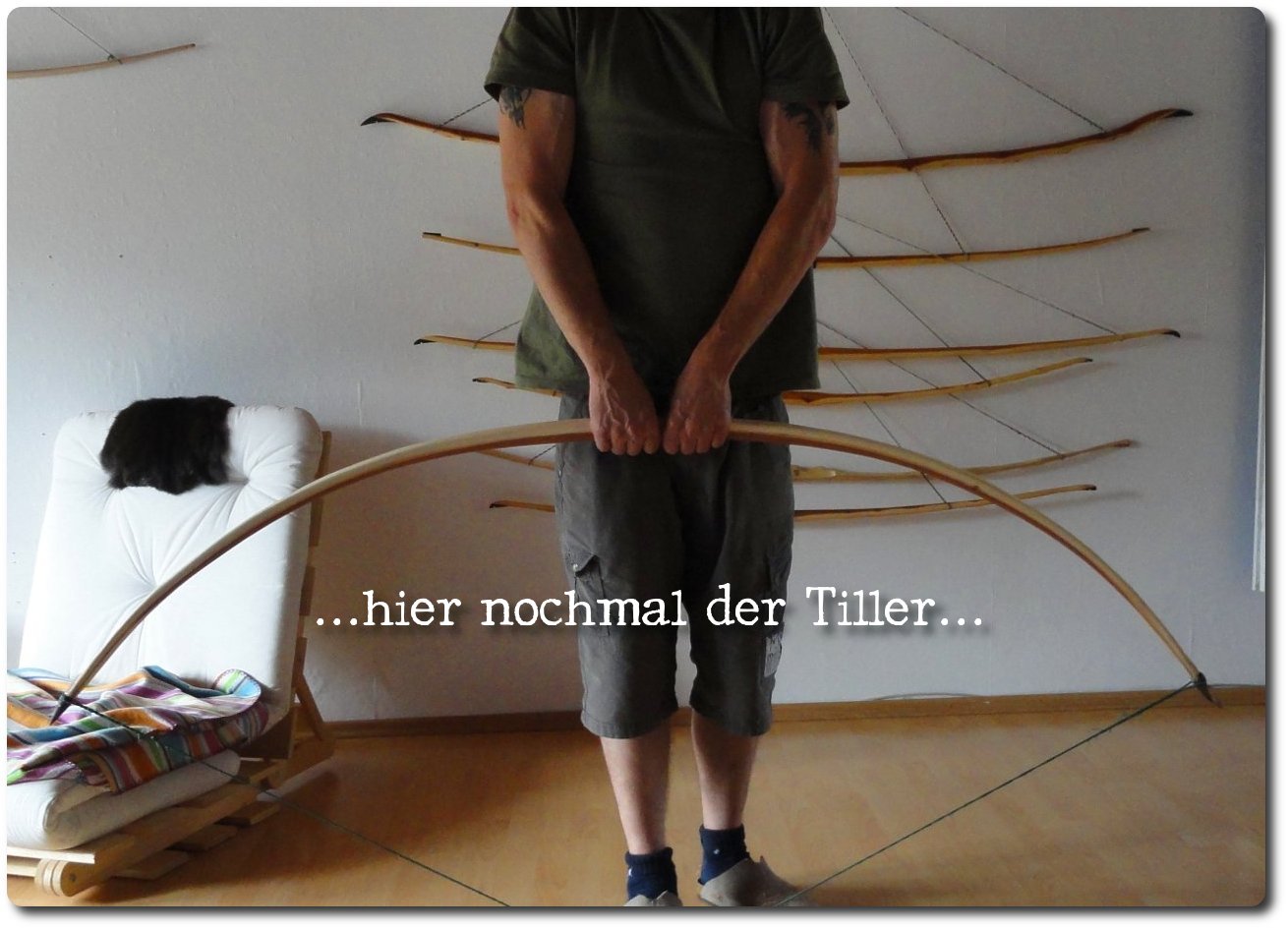

Re: Blacksmith's *Mötley* 120#@32"
...ungespanntes Bild folgt...
Schick wie immer! Machst wirklich schöne Sachen.
Ich hätt vielleicht die Underlays weg gelassen, aber das ist ja nur ne kleine Geschmacksfrage
Freu mich immer sehr nen neuen Bogen von Dir zu bestaunen!

kaldra hat geschrieben:Ich hätt vielleicht die Underlays weg gelassen, aber das ist ja nur ne kleine Geschmacksfrage
Jein, ist keine Frage des Geschmacks, sondern der Notwendigkeit. Dadurch dass einige Male das Belly runtermusste, sind die WA Enden etwas 'dünn' geworden. Mussten also aufgefüttert werden. OK, die Holzwahl wäre Geschmackssache.
Danke, freut mich dir eine Freude zu machen.
Hübsch, wirklich.
Bulletwood, hat das nen anderen vllt Deutschen Namen?
Eine Frage zum Auszug: Du ziehst bis ans Ohr, ich habe das schon mehrfach auch bei der EWBS gesehen, sit das so ne Art "Englischer Stil" um noch ein paar Zoll Auszug rauszuholen?
Gruß, Felix
Gruß, Felix

Genni hat geschrieben:
Gruß, Felix
Du bist der Meister der amüsanten Fragen. Also ok, Warbows also Kriegsbogen werden mit 31-32 Zoll langen Pfeilen geschossen. Dadurch resultiert die Tatsache, dass man bis an's Ohr zieht.
Auf der anderen Seite ist es 'einfacher' ein so hohes Zuggewicht auf 32" zu ziehen, logo, oder?

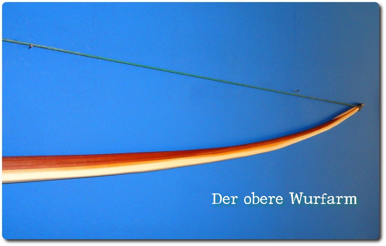

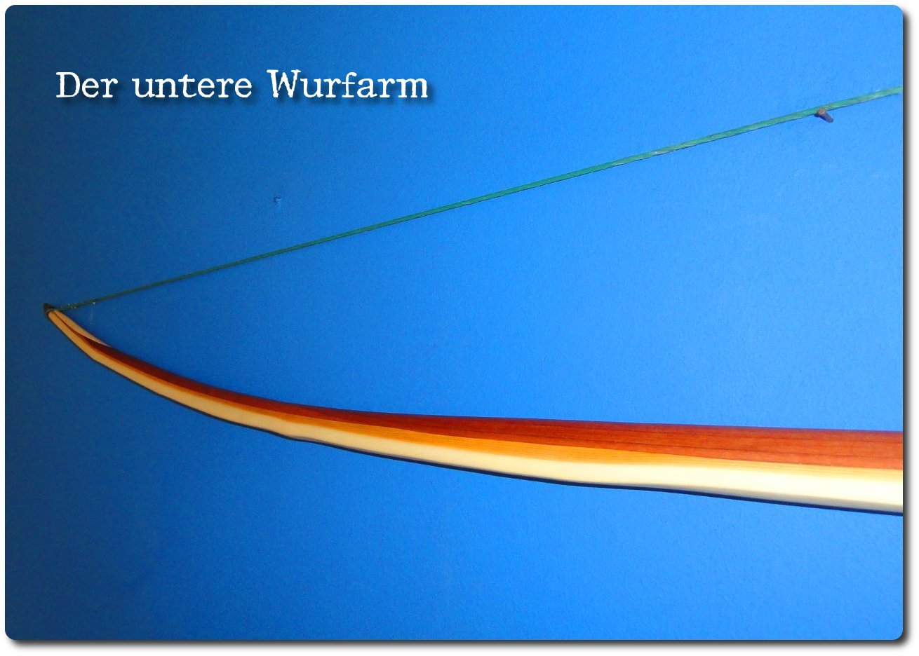

Ich mein hier Bild eins und die Untertitel, irgendwie kann ich das bild nicht zitieren.Blacksmith77K hat geschrieben:
Kannst du das mal ins Deutsche übersetzen, ich versteh nur Bahnhof...
Ok, nicht das das jetzt zu Verwirrungen führt. Also übersetzt heißt es:
Backing: Eibesplint
Core: Eibekernholz
Belly: Bulletwood
Underlays: Weißdorn
...jetzt klar, oder?
Backing: Eibesplint
Core: Eibekernholz
Belly: Bulletwood
Underlays: Weißdorn
Prächtiger Bogen!
Sehr schöne Farb-Kombination!
Mit sehr schönem - wenn auch extremst störrischem - Splintholz. *G*
Ich hoffe, dass du es jetzt endgültig "besiegt" hast und es dir den jetzigen Belly nicht auch noch zerrupft!
So, hier der *Mötley* noch ungespannt. @Flu: Das Video kommt, sobald ich die Pfeile fertig habe.
