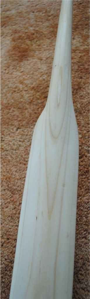

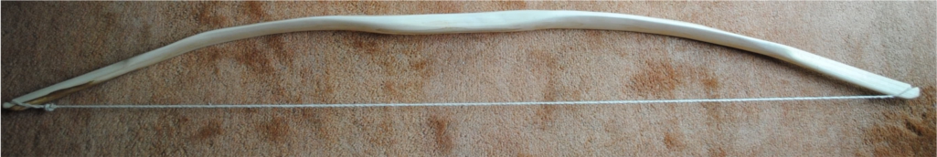

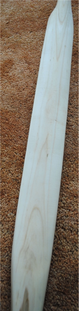

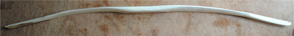

Hier mal (wieder) ein Experiment:
Holz: Ahorn
Länge: 160 cm
Biegezone: 2x 33cm
Tips: je 24cm
Zuggewicht: 50 lb
Auszug: 29"
Typ: "Mölli- Meare Heath- Mix" :D
Extra großer griffbereich, weil ich testen wollte, ob das irgendwelche Vorteile hat. Mir sind nämlich die manchmal sehr großen Griffstücke moderner Langbogen aufgefallen.
Bilder vom Vollauszug kommen nach, wenn es aufhört zu pissen :/ >:( >:(
Übergang oberer Tip
Oberer Tip
Oberer WA
Unterer Tip
Standhöhe (liegt etwas schief)
Ja schaut etwas schief aus, aber egal wie rum icch den Bogen halte, der untere WA biegt sich immer stärker, kp warum???
Lob, Kritik wie immer erwünscht :D

Ui! So kurz, so stark, so großer Auszug, so steife Enden und das in Ahorn? Da müssen die Bogengötter aber einen verdammt guten Tag haben, wenn das knitterfrei funktioniert!!!
Sieht aber sehr gut aus! Zeig mal ein Bild im Auszug!

Die Jahresringe sind stellenweise wirklich dick! Über 5 mm sie dir mal das Bild vom oberen Tip an.
Das is schon mein zweiter Bogen in dem Design und ich weiß nich was ihr habt? :D Der wird halten, das versprech ich euch ;)

Hm, also ich warte auf das Auszugsbild ::) 29" Auszug bei knappen 63 " ist ne üble Sache ;D

Vollauszugsbild eingefügt!

klasse Design. Ich wetter der Bogen ist sehr flink. An Etwas in dieser Art werde ich mich demnächst auch probieren.
Wie schauts mit dem Set aus?
