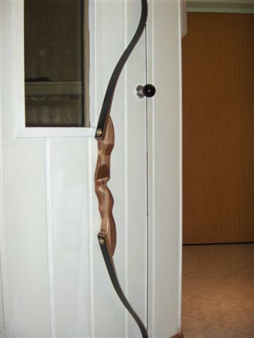

ich wollte euch mal mein selbst gebautes Mittelteil vorstellen. In meinem anderen Beitrag hatte ich schon mal das Thema mit der Bestimmung der Länge von 60" zu 62" erfragt. Hier sieht man mal den Unterschied von den beiden. Das 62" Mittelteil ist zwar 5cm länger, aber wenn man die Pfeilauflage übereinander legt, ist das 62er Mittelteil oben 2cm und unten 3cm länger. Hergestellt wurde das Mittelteil aus 2 Lagen Robinie und einer Lage Ahorn.

Sehr schön gemacht-die Holzkombination/Farbgebung gefällt mir sehr gut! Wie hast du die Schraubbefestigung gemacht? Ich meine dort einen Zentrierstift+1ne Verschraubung zu erkennen? Zubehör aus dem Möbel/Modellbau? Vielleicht könntest du noch ein Wort dazu sagen? ;)

Was man sieht ist eine Messingmuffe vom 14mm Durchmesser und darunter ist eine Rampamuffe.
http://de.wikipedia.org/wiki/Rampamuffe
Gruss Gerhard
Edit: die Muffen gibts im Baumarkt. 5 Stück unter 5 Euro. Muffe M8*18mm

Ahja..Danke!Kapiert-"Winterprojekt kann kommen ;)

so nun ist mein Bogen fertig und ich möchte das Ergebnis euch noch zeigen
