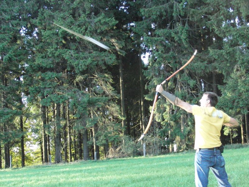

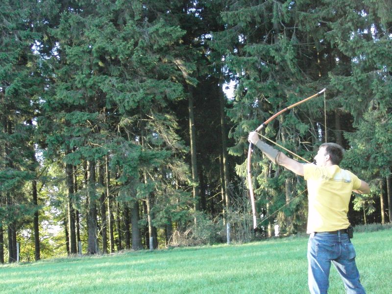

Hab noch viele Fotos mit meiner Casio- Highspeed gemacht- hier mal 3 davon:
Also ich habe noch nicht sehr viele Bogen gebaut und bin zufrieden mit diesem (Dieser kann nun sehrwohl gegen meinen auf Herr Junkmanns Seminar angefertigten Hickory- Bogen anstinken ;) ).
Aber ich denke auch das ich mit überdurchschnittlich viel Aufwand einen Bogen mit nur sehr durchschnittler Leistung gebaut hab. ;D

optisch ziemlich genial und sauberes finish.
nach den fotos frisst hauptsächlich die relativ wuchtige ausführung der wurfarmenden leistung. bei diesem design sind schlanke enden aber wirklich schwierig stabil zu kriegen.
schöner bogen, der kriegt sicher einiges an beachtung beim nächsten turnier

Ein sehr schöner Bogen !
Auf den High Speed Aufnahmen sieht man aber, daß die Wurfarme sehr viel schwingen--ich hab auch so eine Casio und Aufnahmen mit 210 fps gemacht--war am Anfang das selbe Ergebnis--Wurfarme schwingen--habe dann statt Dacron
FF+ genommen--und siehe das Problem war gelöst.
Gruß Rolf
