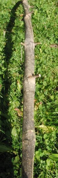

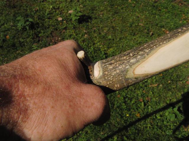

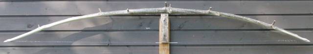

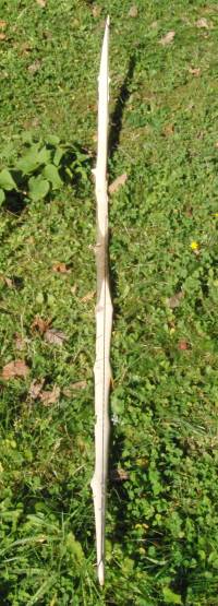

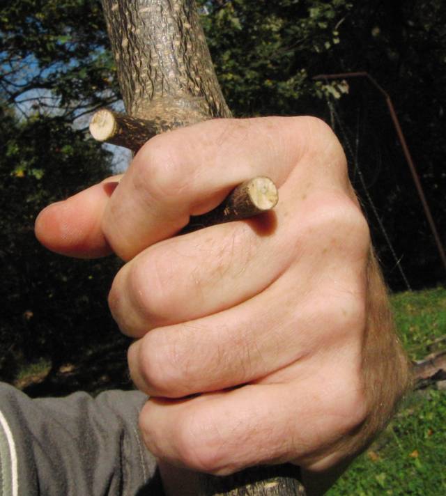

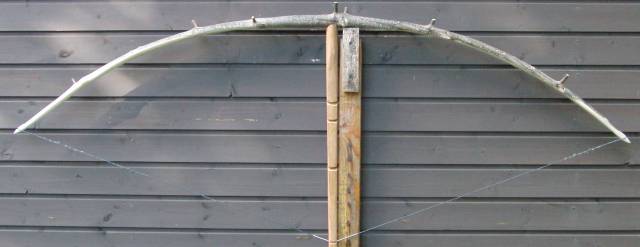

Beitrag von arcus » 06.10.2010, 16:39
"ET" ist ein Stock aus Ilex oder auch Holly
"ET" ist 177cm lang und im Griffbereich 35mm dick--an den Nocks 8mm
"ET" hat ein Zuggewicht von 45 lbs und ist 680 gr schwer
"ET" wirft einen 450gn Pfeil mit 150 fps --also keine Rakete
"ET" wurde von mir nur minimal bearbeitet--Rinde blieb drauf--Äste wurden vernachlässigt und einfach stehengelassen
ob "ET" in der PB-Klasse schießt, weiss ich net--hat immerhin eine Pfeilauflage ;D
weitere Bilder folgen
