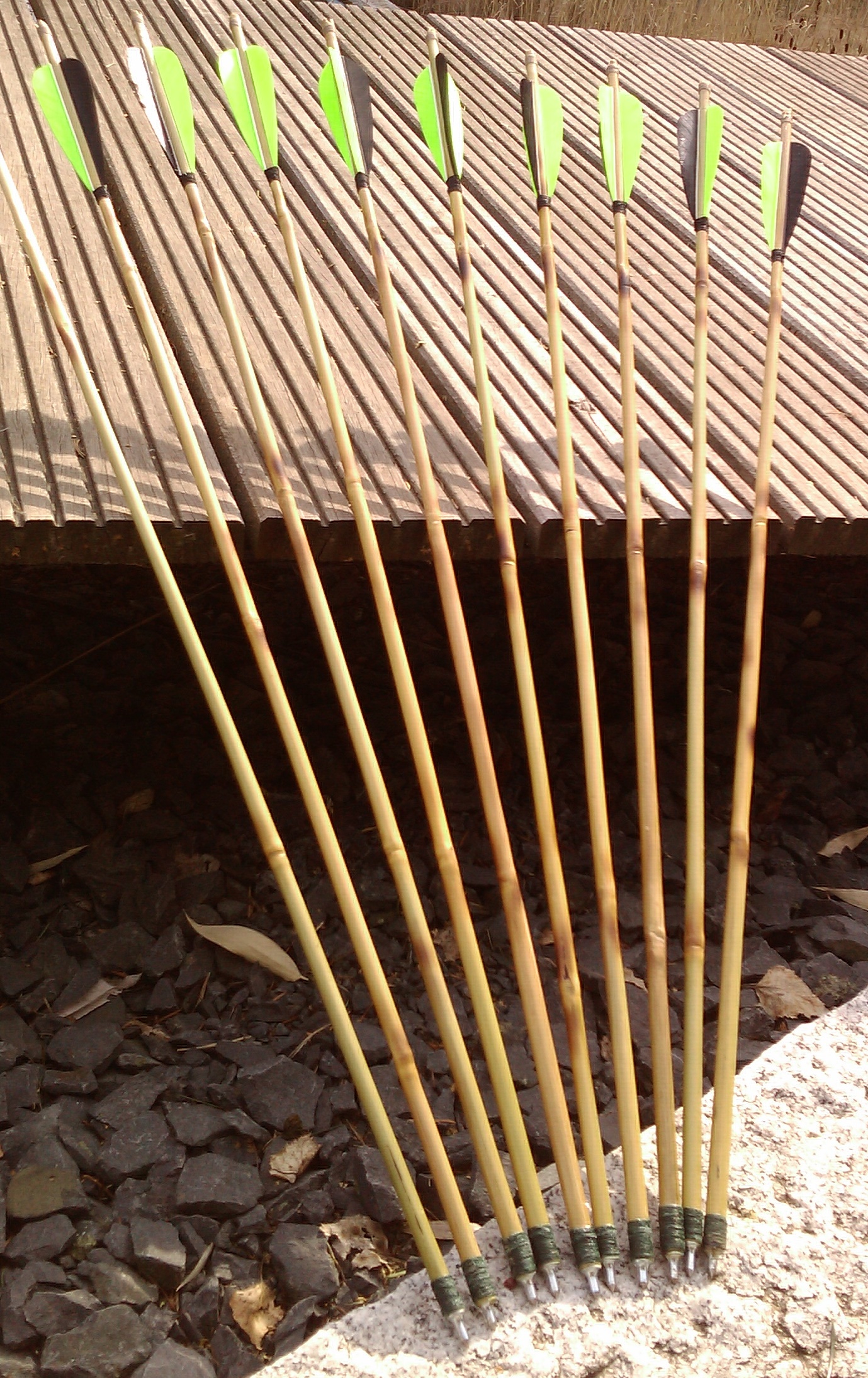

Klasse!
Finds immer wieder gut wenn Leute neue Wege gehen und nicht blind das Kaufzeug verwenden.
Wollte Euch noch kurz meinen neuen Pfeilsatz vorstellen:
Schaft Tonkin Bambus, 29", Selfnocks, 4" Befiederung
Die Spitzen sind im Prinzip die Schraubnägel aus Druckschellen. Diese hab ich nochmal speziell konisch angeschliffen.
Die Spitze wiegt 4 Gramm. Ist mit Uhu Hart (Danke Snake Joe) eingeklebt und mit einer doppelten Sternzwirnwicklung gesichert.
Bin wirklich begeistert von dem Pfeilsatz. Alle Pfeile wiegen exakt 22 Gramm und sind ausgespined auf 44 lbs. Die Pfeile lassen sich leicht ziehen, sogar aus Holz und richten in Scheiben keinen größeren Schaden an.

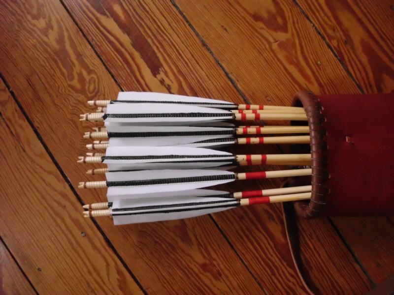

ich habe auch mal einige Pfeile gebaut , die es lohnt zu zeigen.Alle bisherigen Stöckchen waren dessen nicht würdig.
Hier habe ich Zeder verwendet , bei dem Brandpfeil Schneeball aus dem Nachbargarten
Bis auf den Brandpfeil sind die Spitzen mit Birkenpech eingeklebt.

Endlich mal jemand der sich die Arbeit einer engen Wicklung antut. Hast du einen speziellen Trick wie du ohne Knoten in den Fingern wickelst?
walta
walta
Re: Pfeilpräsentationen 2
Einen Trick habe ich da nicht, ich versuche nur immer die gleichen Abstände zu halten. Wenn ich mal falsch eingefädelt habe, gibt es den nächsten Versuch, bis es passt !!

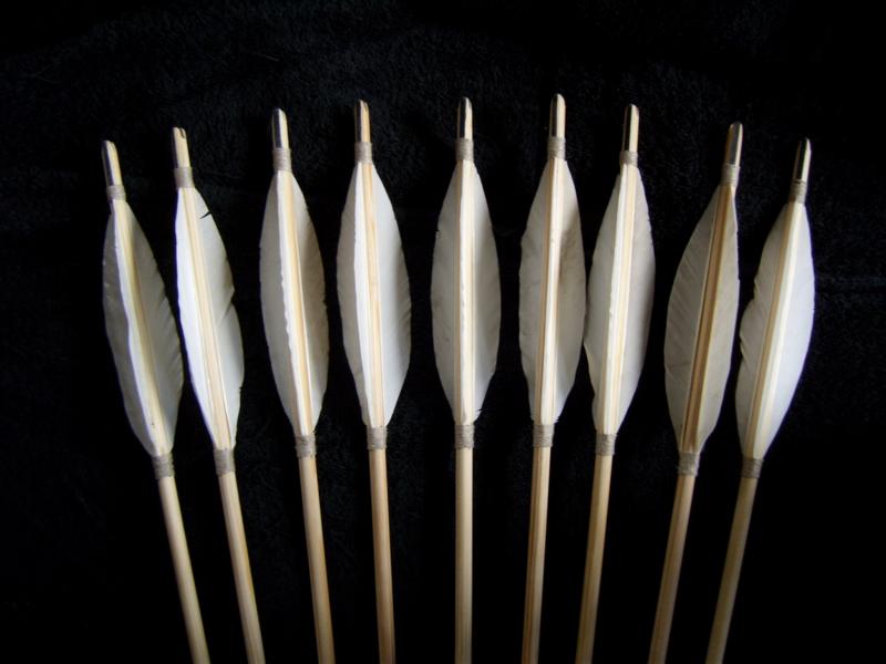

Habe auch mal wieder welche für meinen Wikinger gebaut
Luft Liebe Eibenholz
Mit Pech geklebte Federn, sehr schön. Kannst Du nochmal von der Spitze ein Foto aus einem anderen Winkel machen? Das sieht aus, als würde die Tülle vieeeel zu groß sein für den Schaft (Größe?).
Mit Pech geklebt? Da frag ich mich immer wie schafft man es das die weissen Federn so sauber bleiben?
schöne Arbeit (hab ich schon gesagt das ich enge Wicklungen mag?)
walta
walta

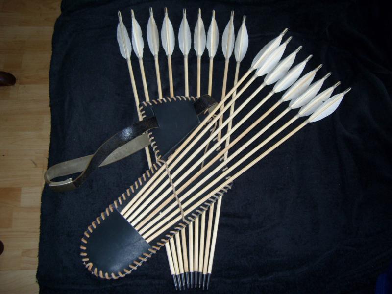

Mußte mir auch paar Stöckchen für meinen Eschenknüppel bauen...
Schaft: Kiefer 5/16", 28" lang, 1/3 Nocktaper auf 1/4"
Befiederung: Gans, 5" Saubuckel, selbst geschnibbelt...
Nockverstärkung aus Hornstreifen
Wicklung: Leinengarn
ein Köcher ist gleich mit entstanden
Grüße Habi
