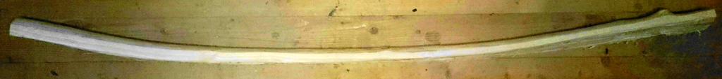

Noch einmal danke an alle für eure netten Kommentare, freut mich dass euch der Bogen gefällt. Bei der Gelegenheit würde ich gerne eine Frage in die Runde werfen. Ich habe euch ja den Schwesterstave von dem Bogen gezeigt. Das Foto ist nicht das Beste aber trotzdem würde mich interessieren was ihr für ein Design für den Stave wählen würdet. Wie ich ja schon erwähnt habe sind es sehr schöne Jahrringe mit ca. 10 mm und da die kurzen Biegeradien bei Eschhorn bis jetzt nicht im geringsten knittern scheint es eine qualitativ sehr gute Esche zu sein. Würde mich freuen möglichst viele Meinungen zu lesen und ich bedanke mich schon mal im Voraus.

Seh ich schief oder was? Zumindest Oben ist doch eindeutig
Der Schwesterstave hat ja durch den Reflex (geschätzt 2-3") viel mehr Vorspannung (4-6") als der Deflexe Bogen.
Deshalb wird er das selbe Design bei gleichem Auszug und Zuggewicht eher nicht vertragen.
Vielleicht kannst du einen geraden Bogen versuchen, der dann evtl. sogar noch etwas Reflex behält, durch die leichteren Enden müsste er (theoretisch ) schneller werden als der Recurve.
Gruss, Max

Ich glaube die Perspektive ist etwas täuschend, aber wie gesagt ich behalte es im Auge.
Ja das gleiche Design hatte ich nicht im Sinne, daher die Frage nach Ideen. Hat aber noch Zeit da ich die Esche in ruhe trocknen lassen will.

max2 hat geschrieben:Frohe und gesegnete Ostern.
Seh ich schief oder was? Zumindest Oben ist doch eindeutig.
Gruss, Max
Ich denke, an den Stellen, die Dir auffallen, fängt die Verstärkung der Recurves an. Dort werden die Wurfarme natürlich wieder dicker und das macht den Eindruck eines "Abknickens".
Gerd
