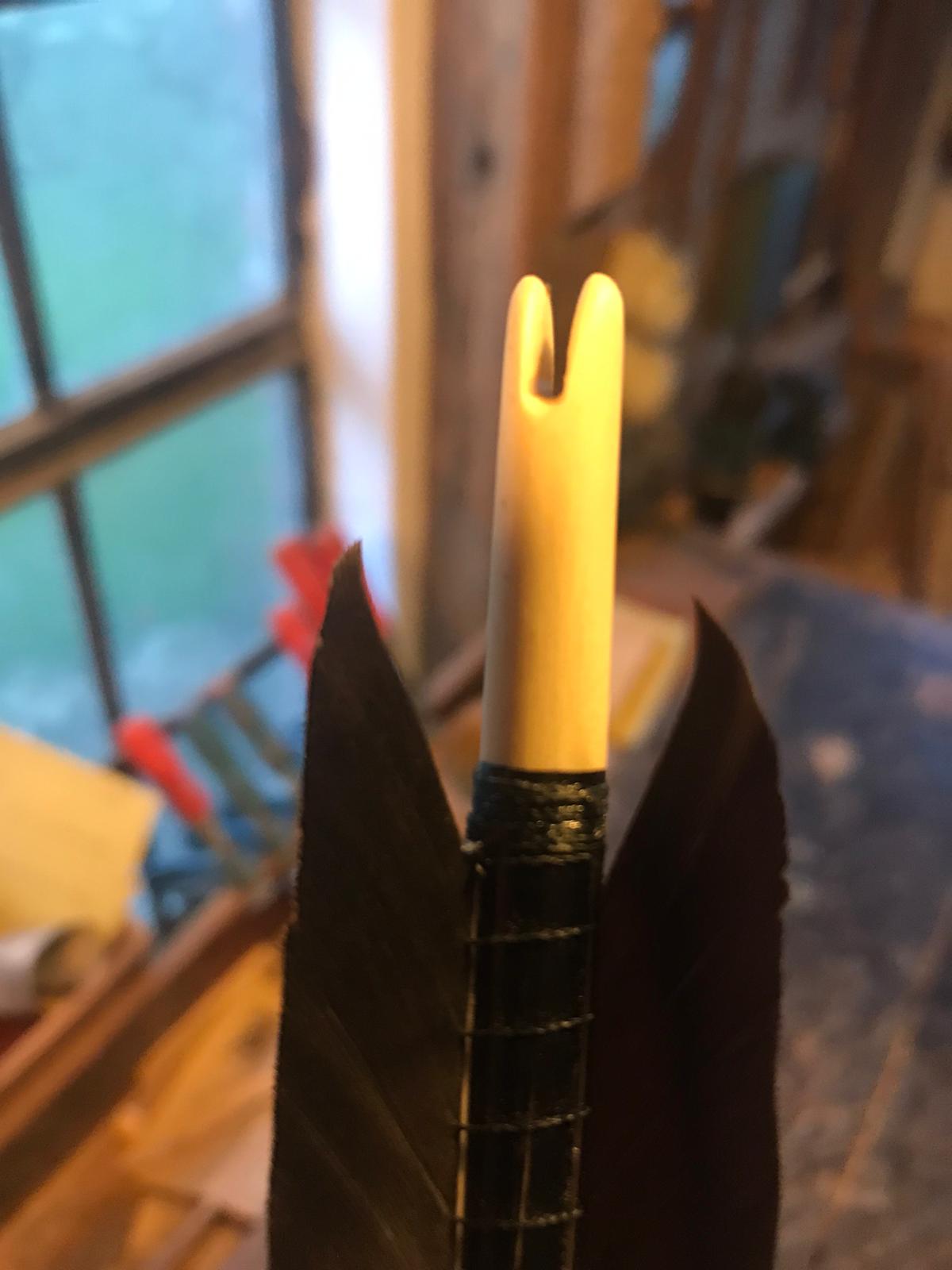

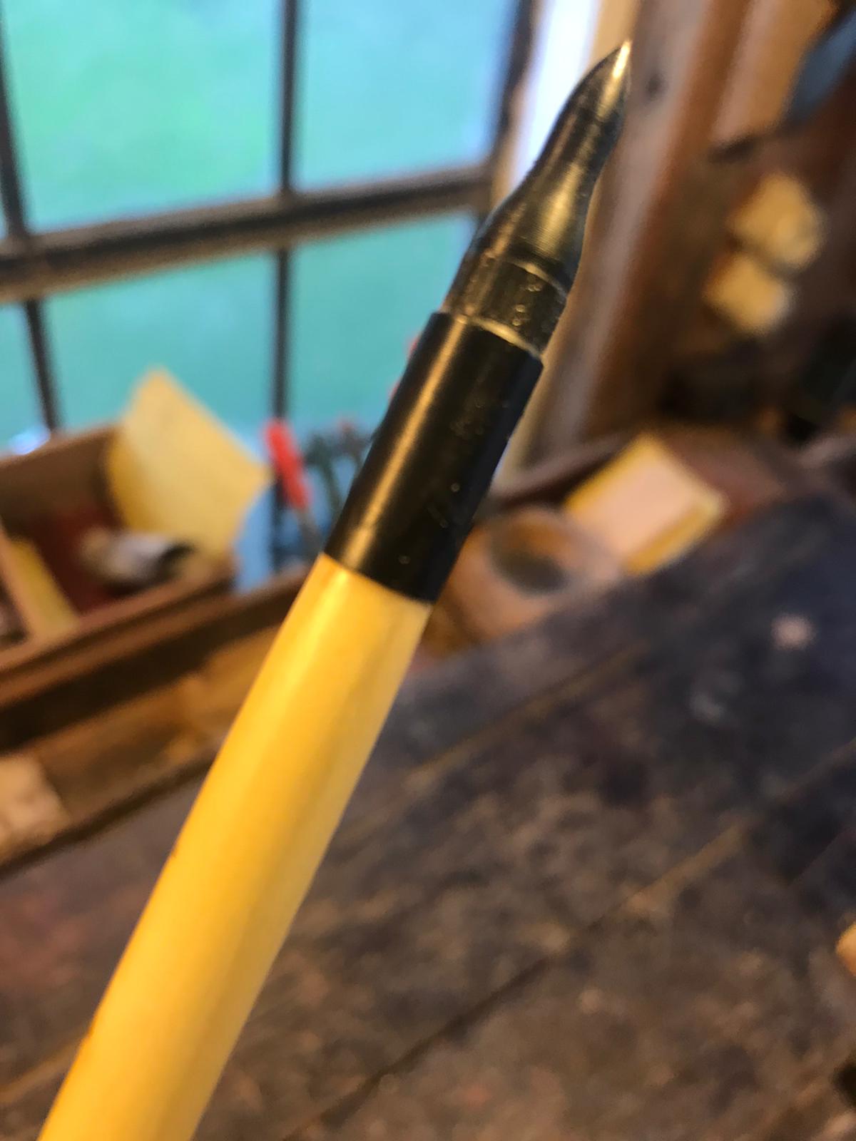

Lange hab ichs rausgeschoben, aber jetzt mußten nun doch neue Pfeile her.
Haselschössling mit Vorschaft aus Hartriegel, gebarrelt
Spine 45 #
Gewicht: 450 gr
Spitzen 5/16, 70 gr
Befiederung: Gans 5 Zoll
Spine 45 #
Gewicht: 450 gr
Spitzen 5/16, 70 gr

Re: Naturpfeilpräsentationen 1
Super Pfeile
Sind die Federn mit birkenpech geklebt?

- Coal
- Beiträge: 621
- Hat gedankt: 96 Mal
- Hat Dank erhalten: 109 Mal
Danke, Neumi:
Kein Birkenpech, ist nur schwarzer Lack.
Grüße Coal
Grüße Coal
Saubere Arbeit, auch schön gerade und die Übergänge von Vorschaft sind kaum zu sehen. Hast du auch was aussortieren müssen
um den Spine und das Gewicht als Gruppe zu erhalten?
Mühle
Mühle
Große Klasse !
Und die Praxis:
Bleiben sie beim Schießen auch gerade?
Und die Praxis:

- Coal
- Beiträge: 621
Mühle: ja, einen hab ich aussortiert. Gleicher Spine ist kein Problem, Gewicht hab ich über Materialabtrag im vorderen Drittel eingestellt
nocona: ja, wenn ich den Schaft lackiere und nicht öle und die Pfeile immer selbst ziehe
Rabe: Stimmt, ich auch nicht
Coal
Coal
Moin Coal.
Mit dem Lack beziehst du dich auf die Holzfeuchtigkeit, nehme ich an. Ich dachte bei meiner Frage mehr an die mechanischen Kräfte nach dem Lösen der Sehne. Und ob die Schäfte darauf mit plastischer Verformung reagieren.
Zu den Nocken ohne Wicklung hab ich auch Fragen. Bei Zedernschäften mache ich grundsätzlich eine als Sicherung vor einem Aufspalten durch die Sehne.
Bist du der Meinung, dass auf die Wicklung bei Schösslingsschäften grundsätzlich verzichtet werden kann? Oder nur bei bestimmten Holzarten?
Aus welchem Sehnenmaterial mit wie vielen Strängen bestehen deine Sehnen?
Welche Leistungsdaten haben die Bögen, mit denen du die Pfeile schießt?
(Ich bastel gerade selber an Haselschäften. Daher meine Neugierde.)
