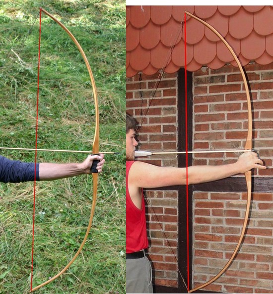

@ Blacky: Ja, logo. Wenn der untere Wurfarm kürzer ist, muss er einen höheren Biegeradius haben. Bei "Wings" biegt der untere Wurfarm aber noch mehr, als er müsste um das auszugleich und das ist meiner meinung nach wieder zu viel. Um optisch sichtbar zu machen, was ich meine, habe ich mal Ösis und meinen letzten Ulmenbogen ganz fix nebeneinandergebastelt. Man sieht deutlich (würde ich behaupten), dass die Griffe nicht parallel zu den Linien von Nock zu Nock liegen. Bei mir biegt also der obere Wurfarm noch etwas stärker, was ich für besser halte, als wenn es andersrum ist. Durch die starke Biegung die Ösis uWa noch zusätzlich hat, ist er nicht schneller als der obere. Da bin ich mir ziemlich sicher. Andere Meinungen?
LG Joseph
