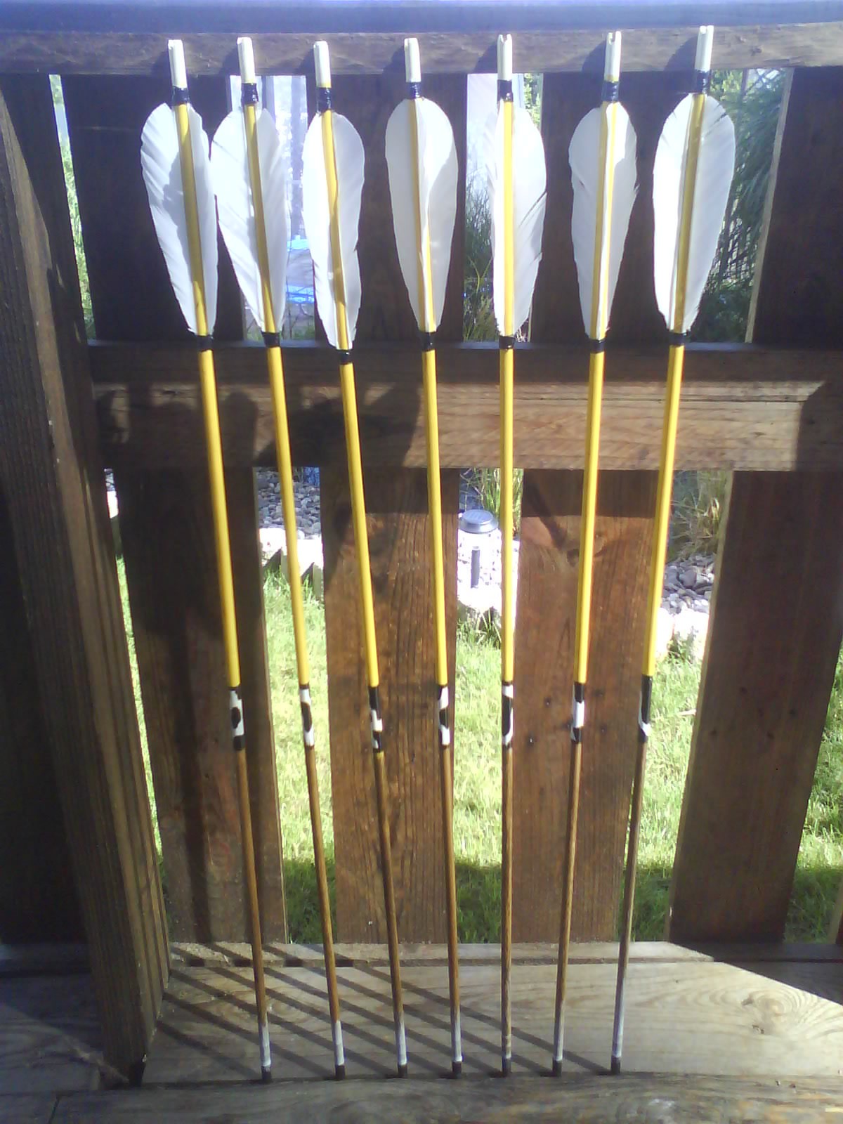

Habe mir mal einen Satz zum Cloud schießen gebaut.......!!

Habi

Beitrag von Habi » 21.09.2012, 22:21
Schöne Stöckchen...
ich würde die Nocken noch wickeln und für Cloud die Federn flacher schneiden... beim nächsten Satz ;)

Sir Weazel

Echt jetzt..? schmaler ist besser..? ..hmmm kann man ja noch ändern...habe sie auch noch nicht geschossen...!

Re: Pfeilpräsentationen 3
Beitrag von Habi » 22.09.2012, 08:43
Naja, je flacher die Feder umso weniger Widerstand bei Wind, grade für Cloud is es ja wichtig das der Pfeil auf die gewünschte Entfernung kommst und nich durch große/hohe Federn gebremst wird.

Beiträge: 5016
Beitrag von walta » 22.09.2012, 13:14
Zum Cloud schiessen ganz flache Federn. Hohe Federn stabilisieren schneller und bremsen mehr. Beim Cloud schiessen haben sie (die Pfeile) jede Menge Zeit zum stabilisieren.
