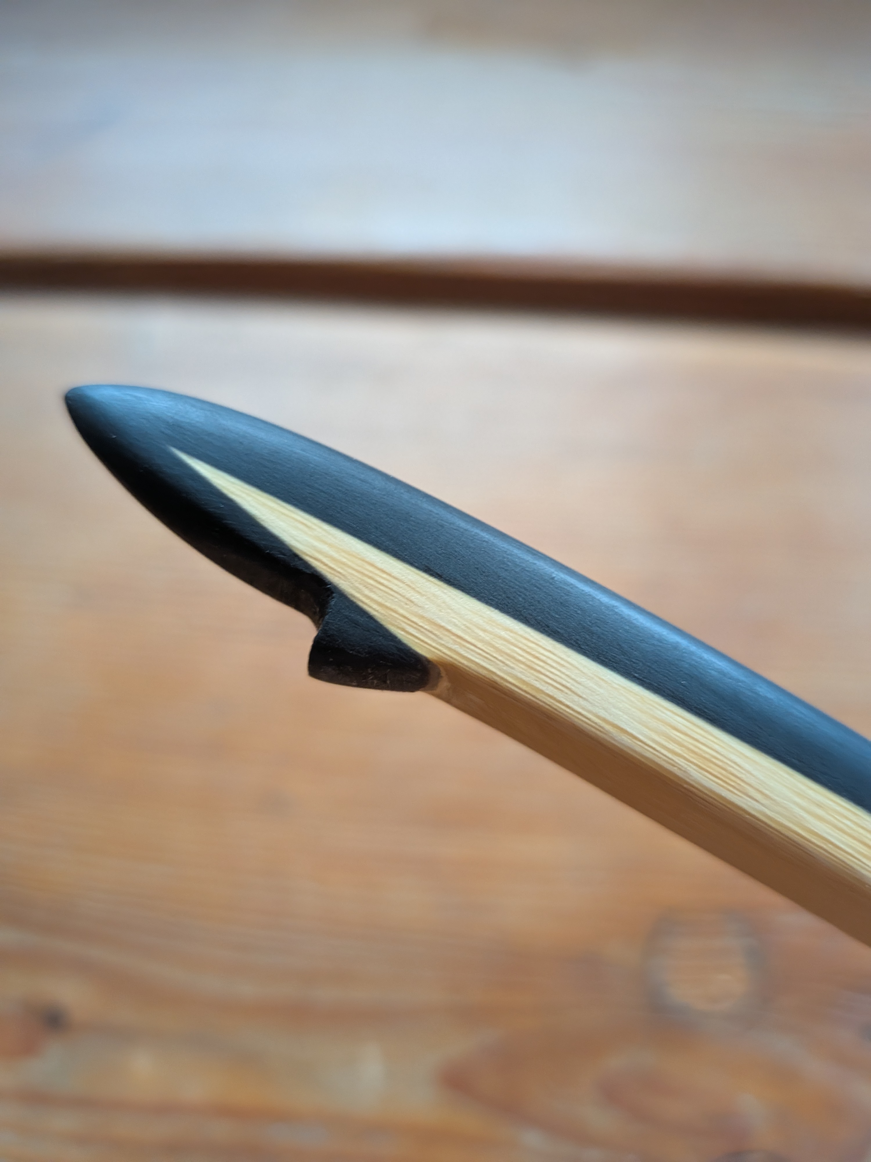

Eigendlich wollte ich einen etwas stärkeren Eiben Bogen mit Bambus backing bauen. In den letzen 15 cm eines WAs hat sich in der Eibe dann leider eine Gammelstelle offenbart.
Mein Sohn hat im letzten Jahr einen guten Schuss gemacht weswegen sowieso eine neuer Bogen für ihn angesagt war.
Also hab ich dann,bevor ich den in die Tonne kloppe, einen leichten Jugend/Kinderbogen daraus gebaut.
Material: Eibe mit Bambus Backing. Die leicht mitbiegenden Recurves aus Bambus und Horn.
Gewicht: 265g
Gemessene Geschwindigkeit mit 17,7 g schweren Pfeil:
Um die 140 FPS ( kommt mir sehr viel vor aber ich hab 20 Pfeile gemessen , die waren alle Zeichen 135 und 148 FPS.
Das Finish ist sehr grob, aber ist ja auch ein Kinderbogen.
Grüße, Daniel

Der Kritik und Argumenten gefolgt und nochmal komplett geschliffen:
Gewicht: 265g
Grüße, Daniel
Nachtrag:

Re: Kinder/Jugendbogen 20# @ 27° Bambus/Eibe/Horn
Sehr schöner Bogen, und sieht auch sehr effektiv aus, ich glaube die Messwerte!
Das muss ich aber loswerden:
Meine Einstellung ist eher: "Das Finish muss besonders gut werden, denn es ist ein Kinderbogen"...

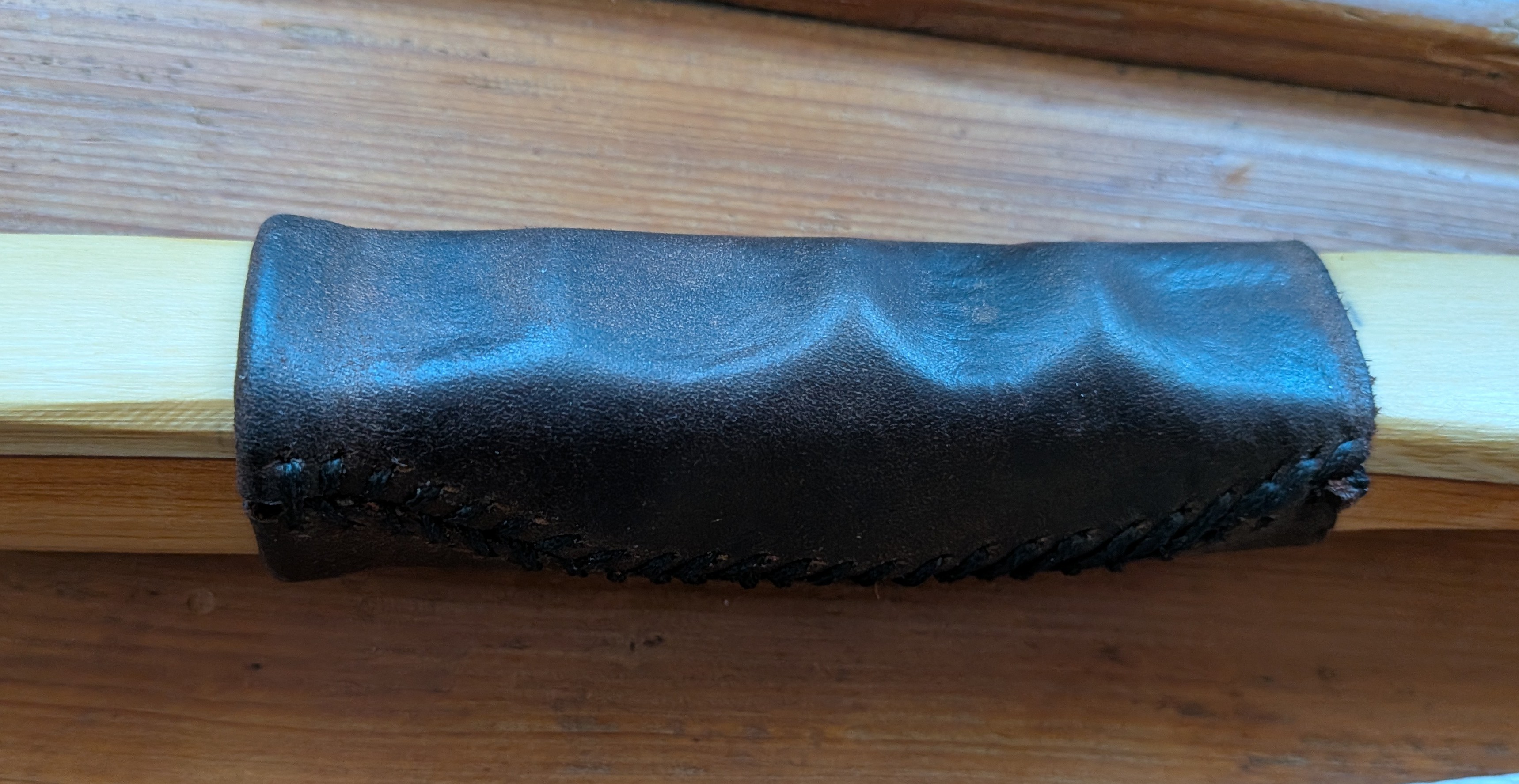

So kann man es natürlich auch sehen.Ravenheart hat geschrieben: ↑16.02.2026, 13:55 Das muss ich aber loswerden:
Meine Einstellung ist eher: "Das Finish muss besonders gut werden, denn es ist ein Kinderbogen"...![]()
Meinen ist es auf jeden Fall wichtiger das der Griff gefällt als das ich den Bogen bis auf 1000er Papier Schleife.
Also "nur" ein Kinderbogen ist da vielleicht nicht ganz richtig und auch nicht so gemeint.
Ist wohl eher so wie auch bei jedem "Erwachsenen". Auf das was einem wichtig ist wird größeren Wert geleg als auf das was für den der den Bogen schießt keine Rolle spielt.
Schöner PapaistderbesteBogen!!!
Aber siehs mal so, abgesehn von der Meinung deiner Kids, wenn die aufm Parcour sind, wärs MIR lieber, sie hätten was von Anfang bis Ende für Qualität sprechendes in der Hand. Ist ja auch ein Statement für dich als Bogenbauer.
Vielleicht habe ich mit "sehr grob" etwas übertrieben. Auf den Bildern , besonders im Bereich der Tips, kommt das Finish sehr viel gröber rüber als im realen. Aus einem halben Meter Abstand sieht man auch dort keine Schleifspuren mehr.
Aber ihr habt mich überzeugt. Ich werde nochmal drüber schleifen.
Ich hab den Bogen jetzt nochmal Komplett geschliffen und die Bilder oben nachgetragen.
Danke für die die Kritik, so gefällt mir der Bogen auch besser.
Ja super, da hat er jetzt auch das Finish, das die tolle Form und Gestaltung verdient! Sahneteil!!
Dein Sohn kann und wird stolz darauf sein!
Perfekt. War die richtige Entscheidung.
Super saubere Klebefugen
Wunderschöner Bogen
Hätte ich auch schade gefunden wenn du ihn nicht nochmal geschliffen hättest. Vor allem bei der mühe die du auch in den Griff gesteckt hast.
Jetzt ist er perfekt. Wär schade um den Aufwand gewesen, der sonst in dem Bogen steckt.
Schönes Teil! Hut ab.

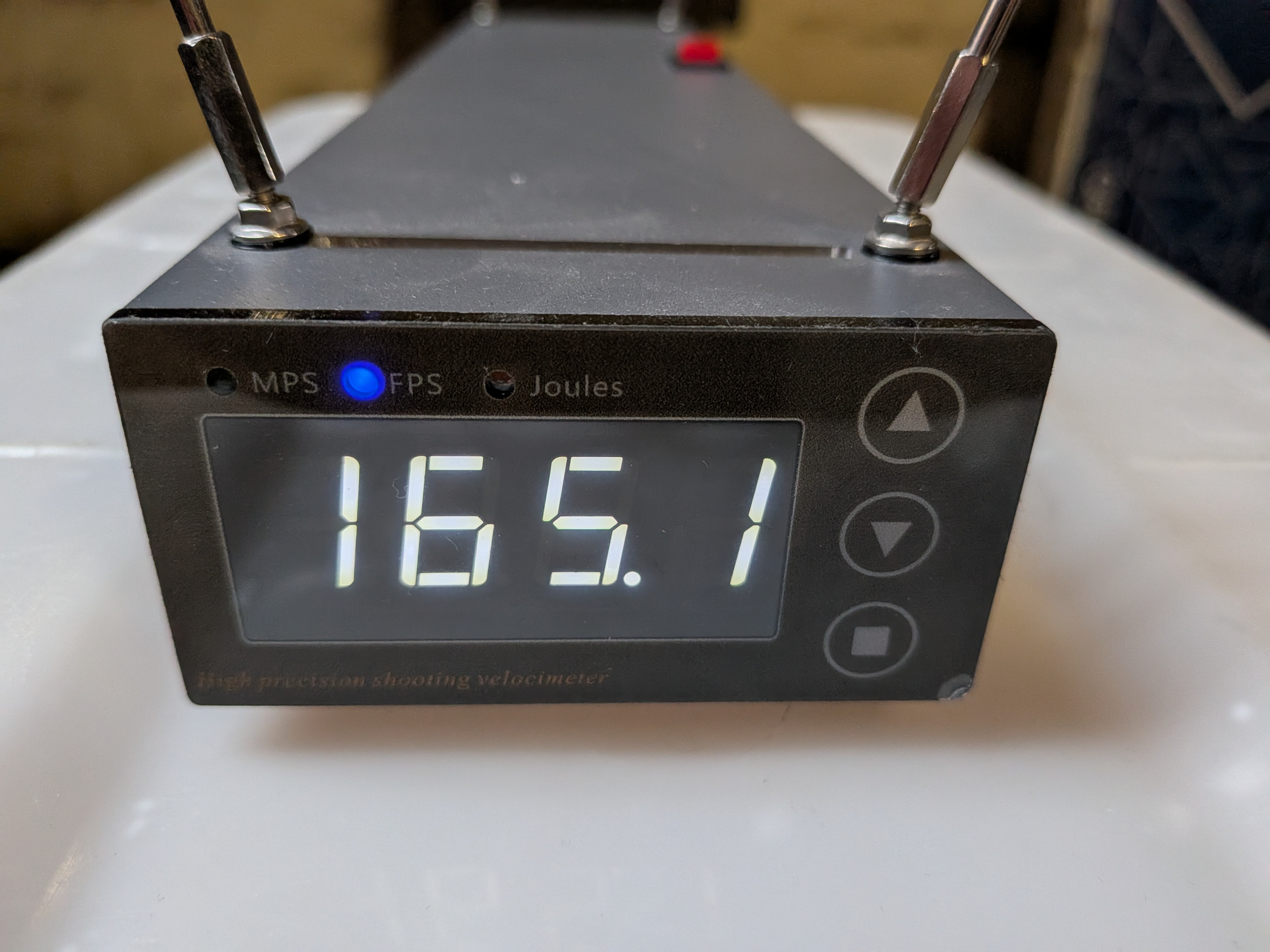

Ich hab mir heute einen leichteren Pfeil gebaut. Ergebnis waren 15,5g was immer noch fast 12 grain per Pound sind. Gemessen hab ich dann über 160fps.
