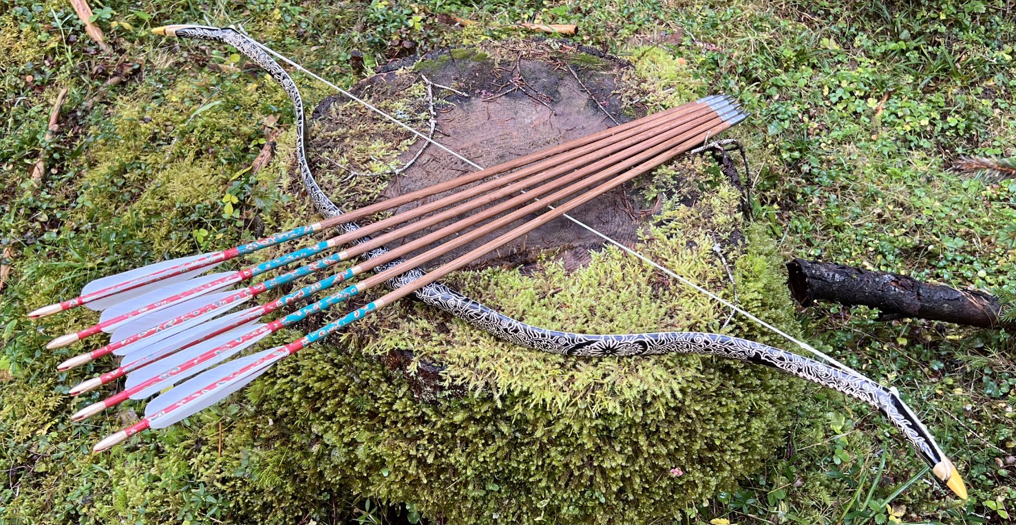

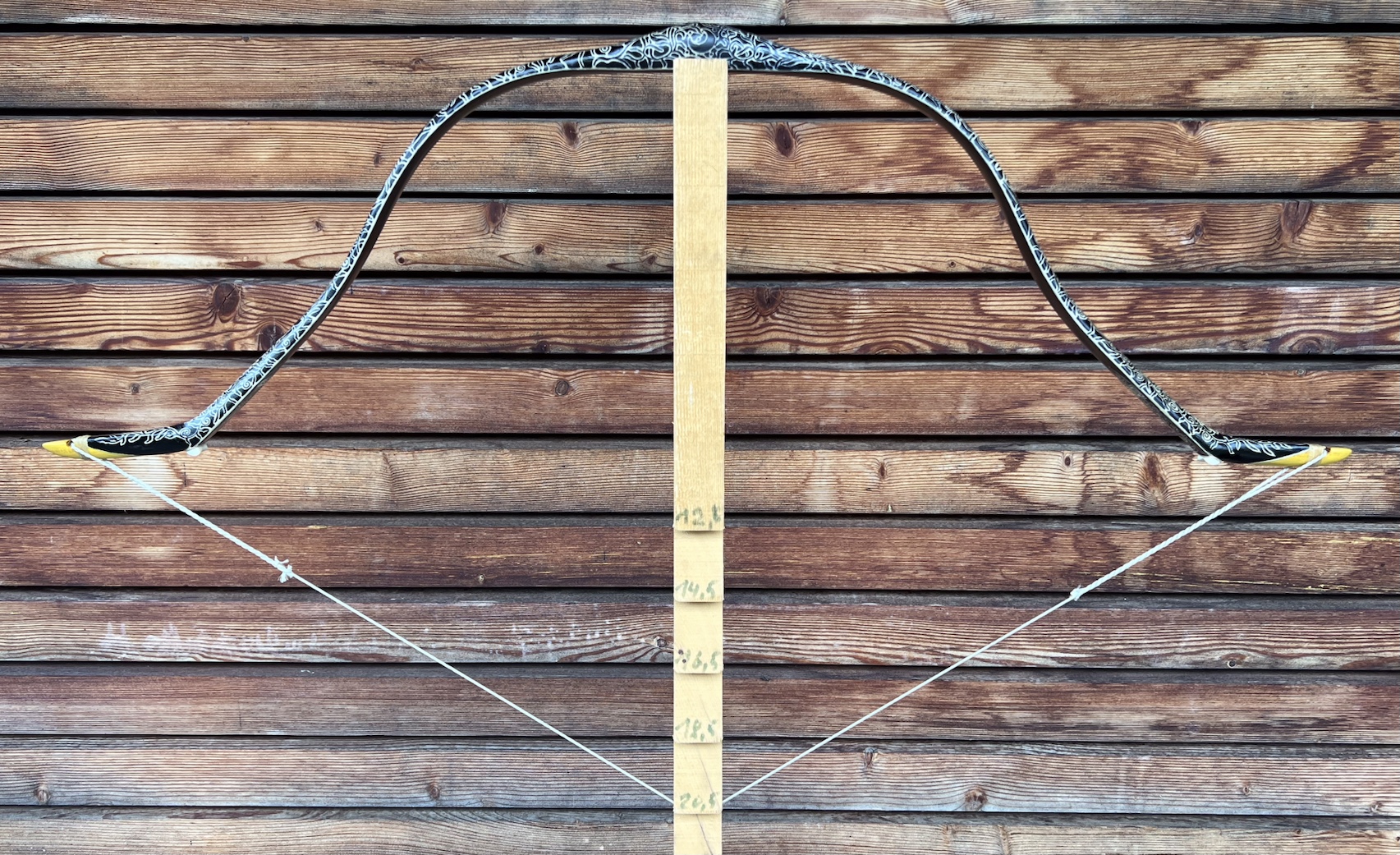

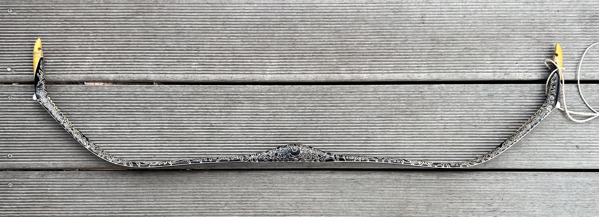

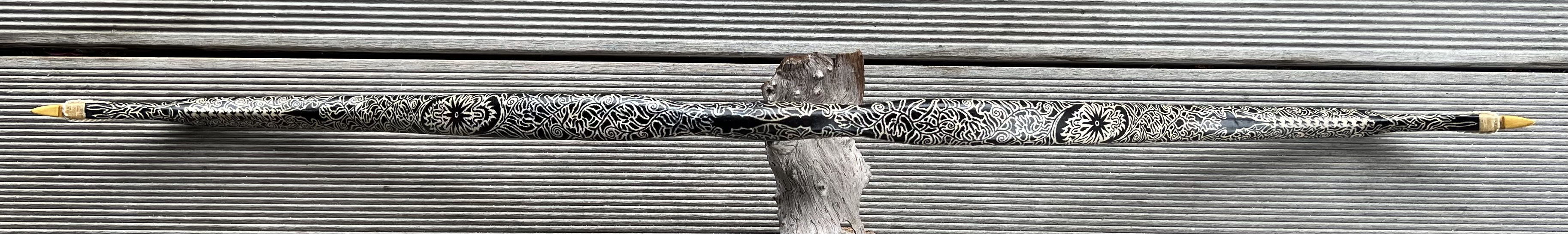

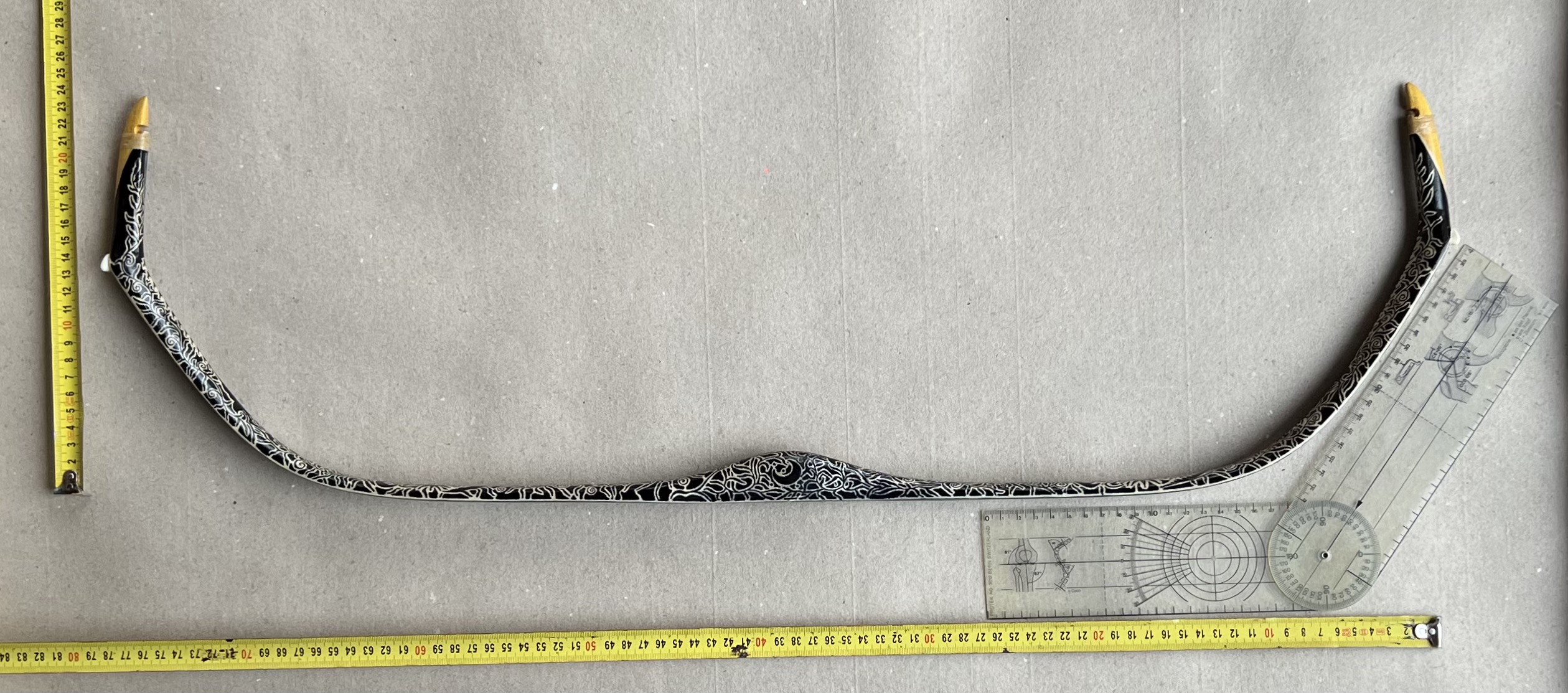

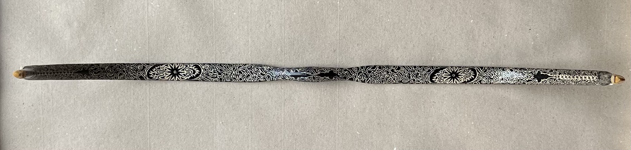

Hallo zusammen!

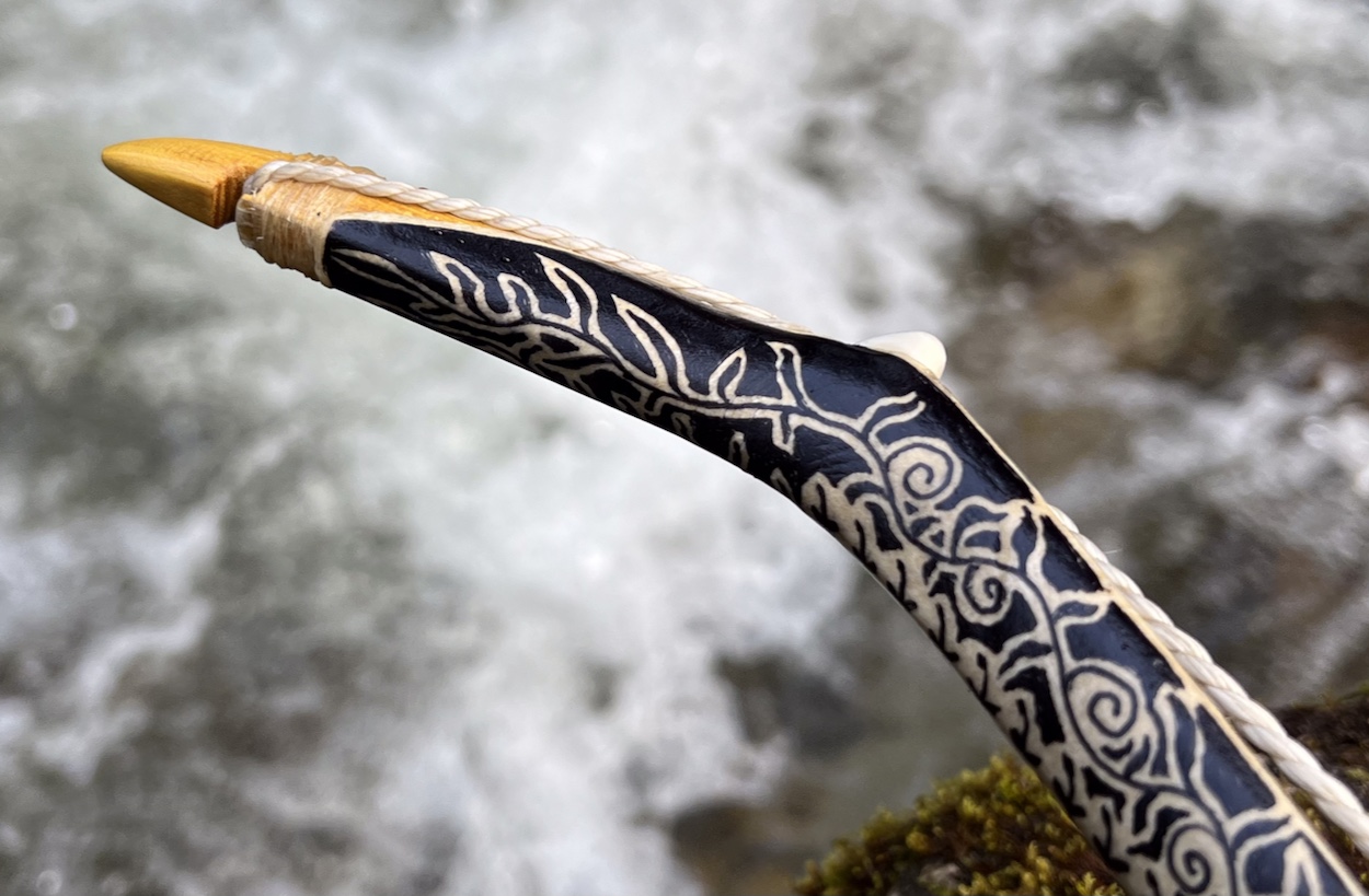

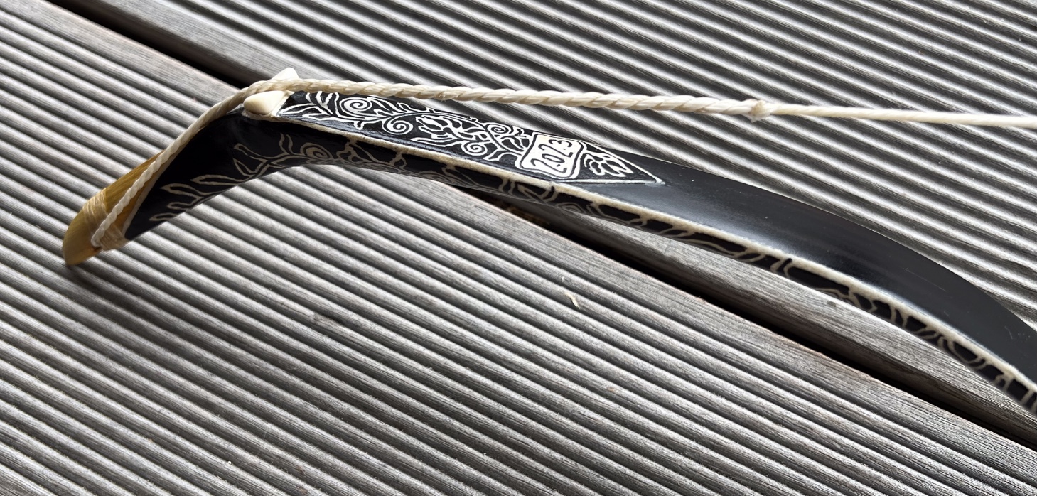

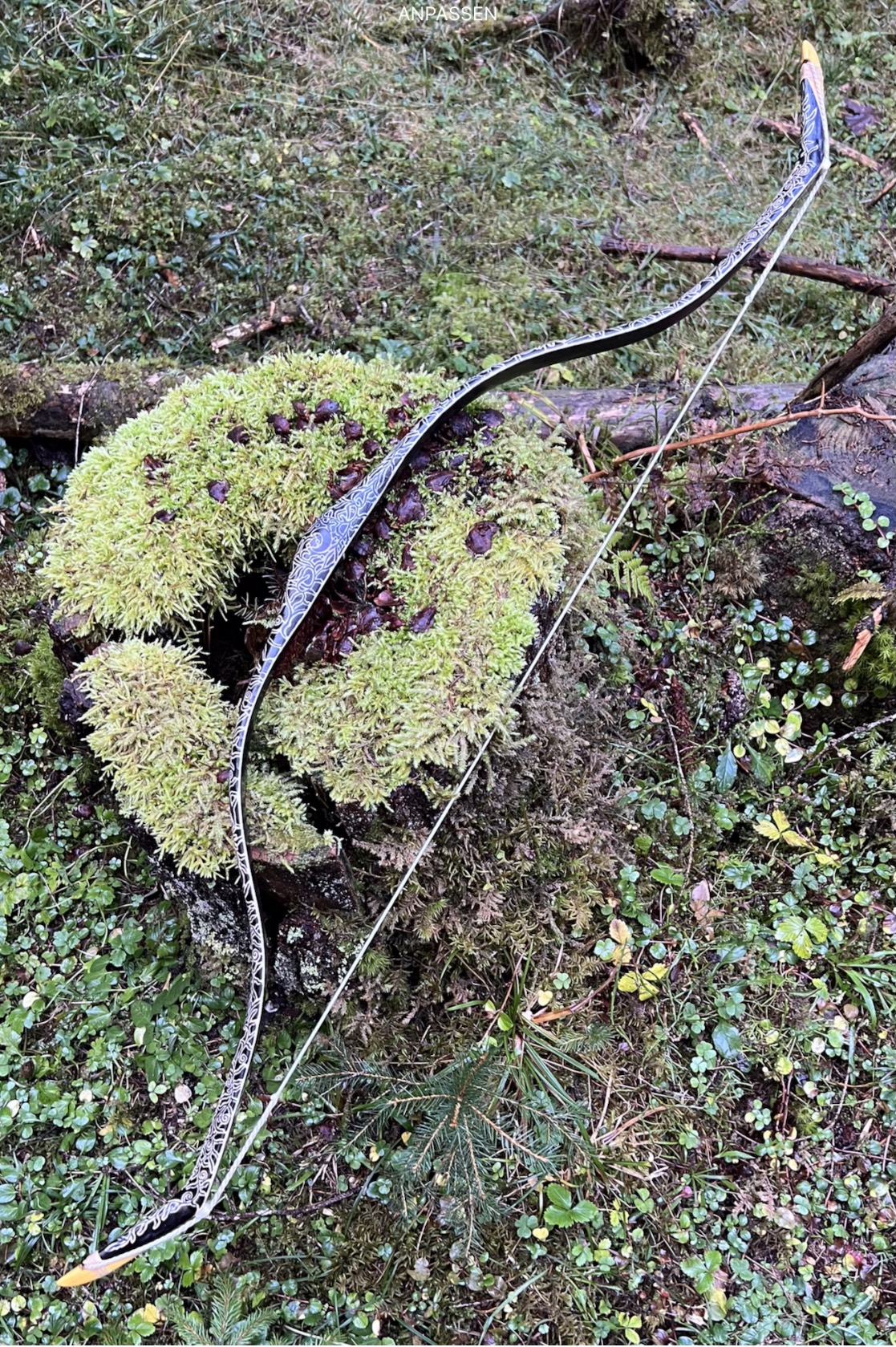

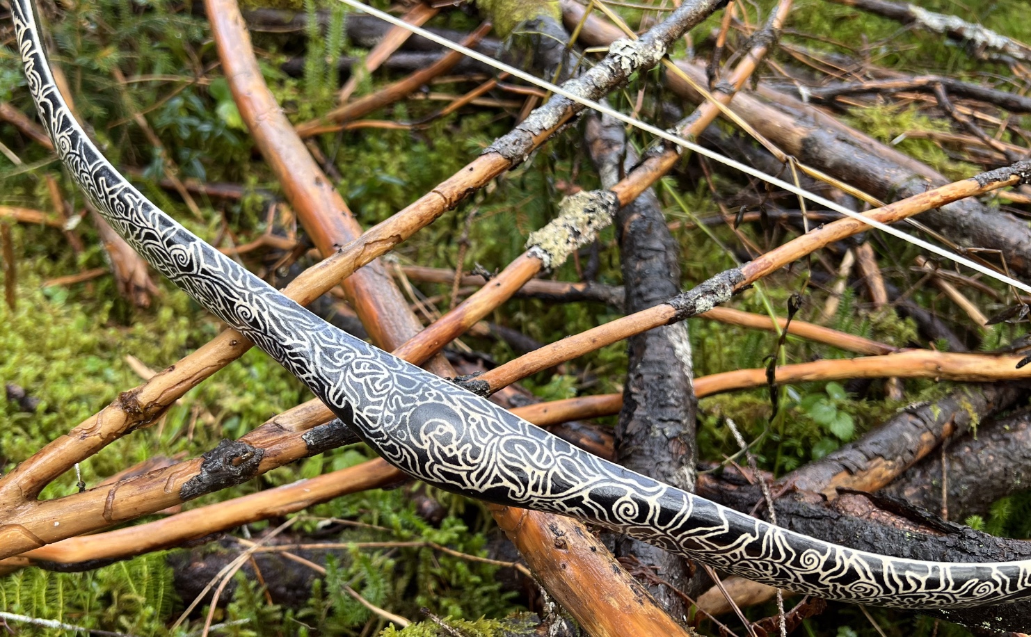

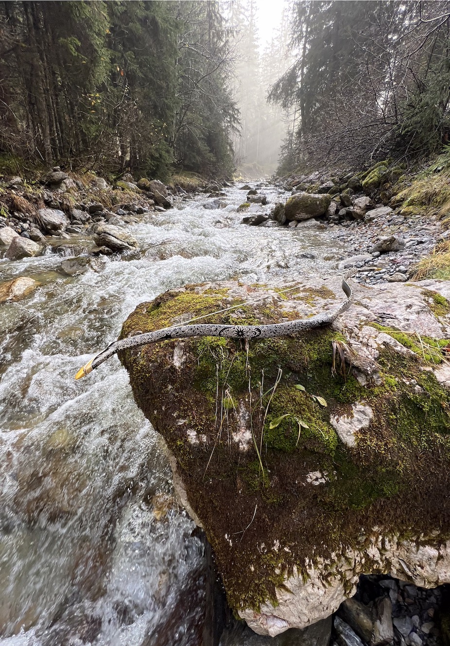

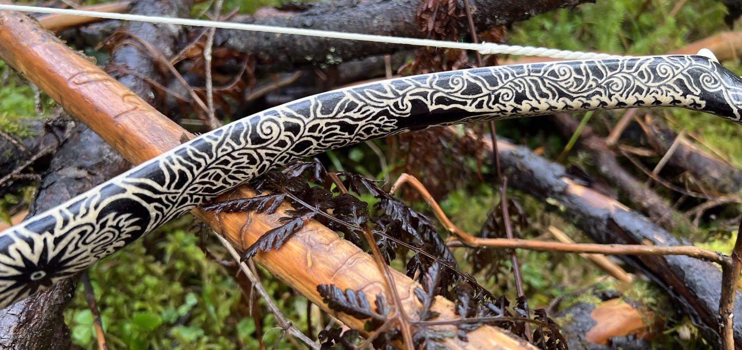

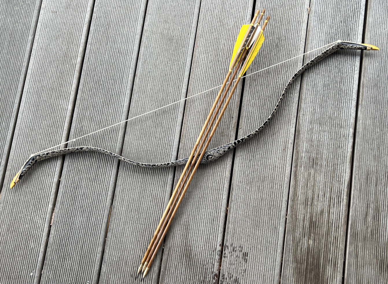

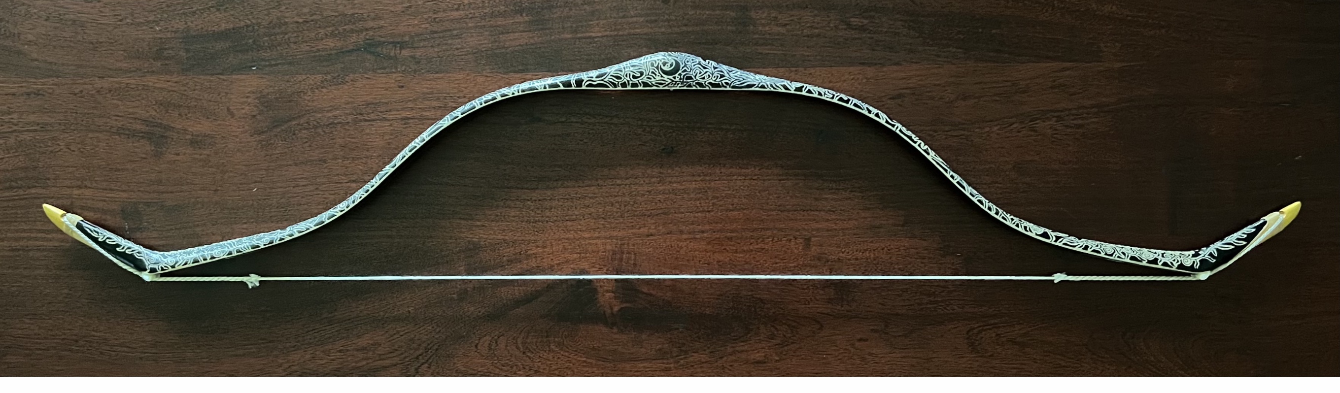

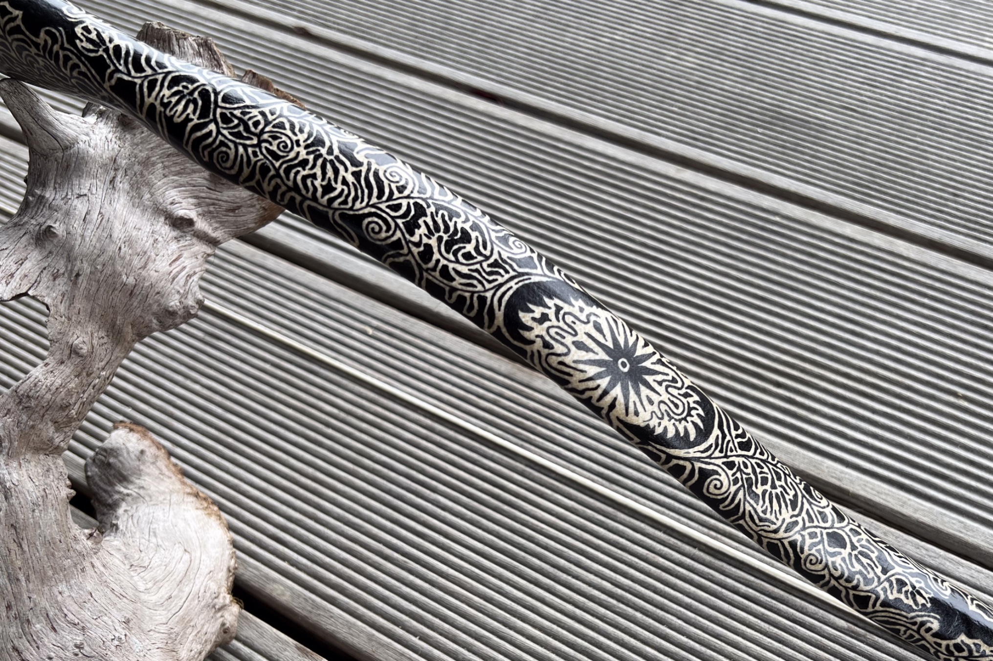

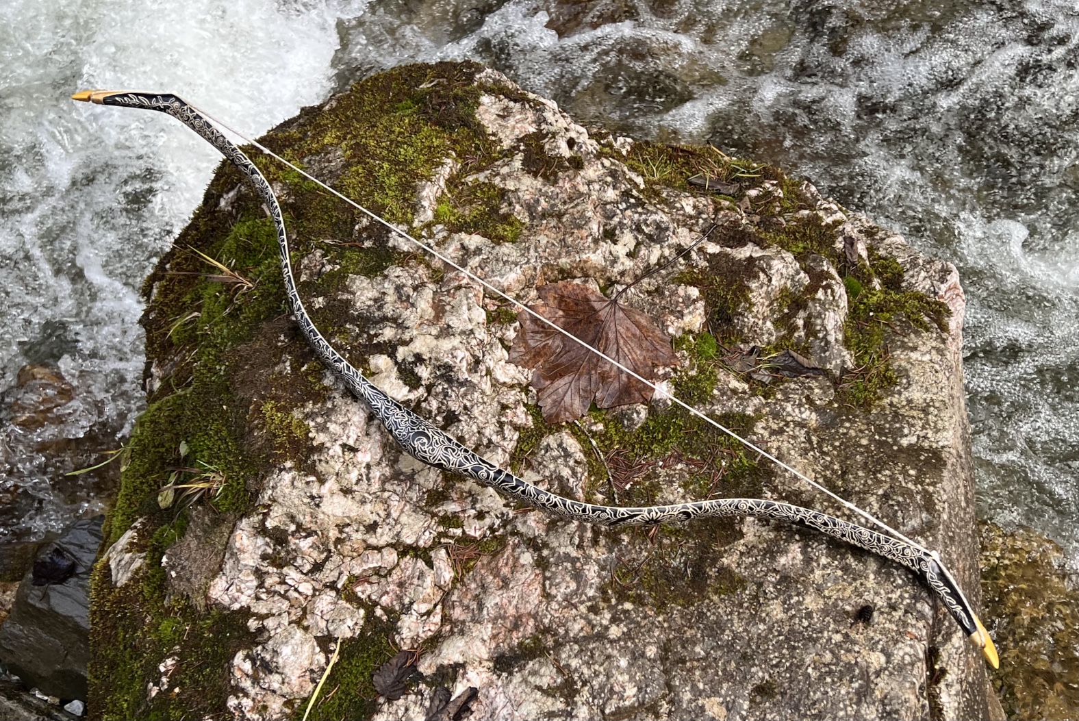

Jetzt ist die Präsentation wetterbedingt etwas verspätet fertig geworden. Ich zeige euch meinen kleinen osmanischen Reiterbogen, gebaut mit atypischen Materialien:
NtN über dem Rücken gemessen 103cm
NtN über dem Bauch gemessen 108cm
Gesamtlänge 112cm
Gewicht 271g
Zuggewicht 48 Pfund bei 24,5 Zoll
5 teiliger Holzkern aus Osage Orange, liegende Jahresringe, verklebt mit Uhu Endfest 300
Oryxhorn, geviertelt, 2 Streifen pro Wurfarm, aufgeklebt mit Uhu Endfest 300
Straußensehnen, Rücken 3 lagig, Seiten und Kasan 2 lagig, aufgeklebt mit Hasenhautleim
Tips mit Sehnenwicklung unterhalb der Nocke, geklebt mit Fischleim
Ziegenrohhautbacking 0,5mm, aufgeklebt mit mit Ponal blau wasserfest
Ornament-Tattoo Bemalung mit Permanent Marker Staedtler
Finish mit Lukas Sprühlack Glanz auf Acrylbasis mit Lösungsmittel
Dacronsehne B 55 mit 10 Strang flämisch gespleißt
Baubeginn: 26.6.2023, Fertigstellung am 9.11.2023

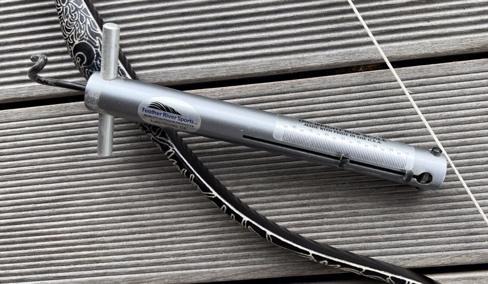

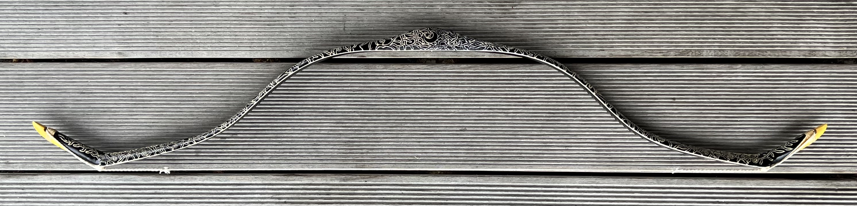

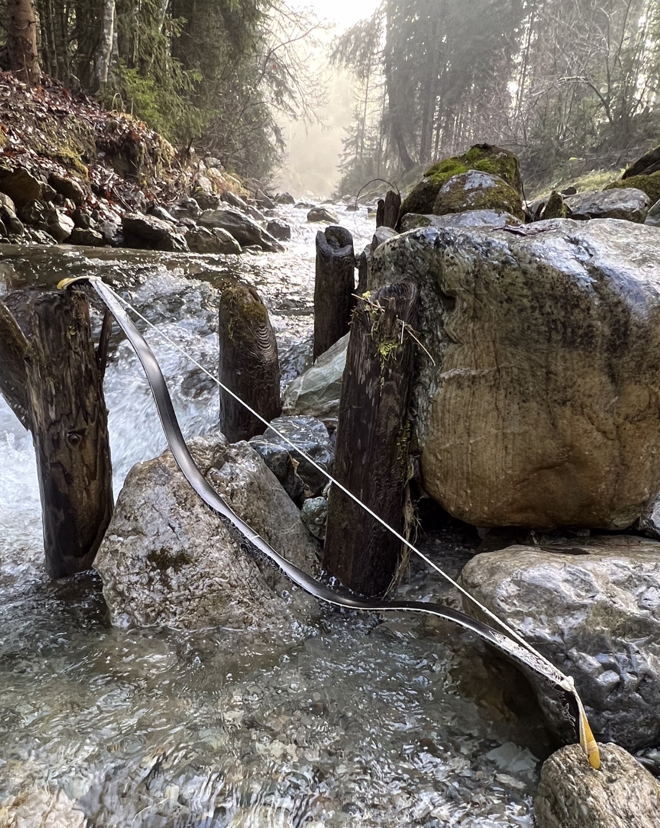

Der Bogen zieht sich bis 23 Zoll weich und wird dann deutlich fester, weiter wie 25 Zoll habe ich mich noch nicht ziehen getraut.

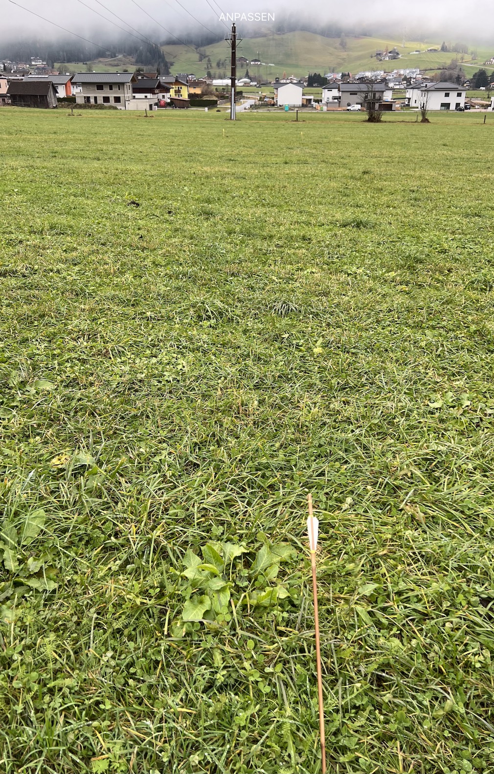

22 Gramm Pfeile wirft er mit 5 Zoll Federn 176m, mit kleinen Gänsefedern 207m (gemessen mit meinem Bushnell Distanzmessgerät) Flightpfeile habe ich noch nicht, möchte ich aber noch bauen.

Ist mit 25 Zoll fertig, oder mit wie viel max. Auszug rechnest du?
Den würde ich gerne mal schießen.
Der ist dir wieder sehr schön gelungen.
第一条
第一条
- Beiträge: 1357
- Hat gedankt: 131 Mal
- Hat Dank erhalten: 367 Mal
Re: Kleiner Osmanischer Reiterbogen mit atypischen Materalien
Beckenbauer!
Kurze osmanische Bögen wurden auch nicht bis hinters Ohr gezogen. 25 Zoll fühlt sich für mich augenblicklich wegen des Stackings als Limit an. Vielleicht könnte man noch 1 Zoll heraus kitzeln, wenn ich das Kasanauge noch so schwächen würde, dass es sich bei 26 Zoll komplett streckt. Aber der Bogen biegt so gleichmäßig, ich möchte eigentlich nichts mehr ändern. Aufspannen mit der Durchsteigmethode, 2x an den Wurfarmen drücken und alles ist in Balance. LG Stephan
