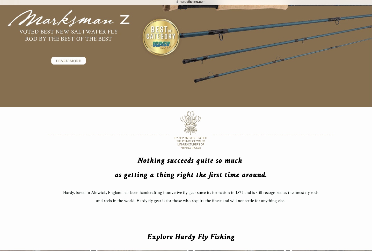

Da stellt sich die Frage wer ist Hardy

Hardy ist eine englische Firma, welche 1872 gegründet wurde und ist weltberühmt für ihre Fliegenruten. Die Firma baute damals schon gespleißte Bambus Fliegenruten. Auch wurde der Bambus damals schon getempert (Gewichtseinsparung). Um 1920 hat Hardy auch gespleißte Bambus Schäfte für Golfschläger gebaut. Später wurden auch hohle Schäfte gebaut um weiter Gewicht einzusparen. Dabei wurde der innen liegende Kiel der einzelnen 60 Grad Spleiße flach geschliffen. Ca. alle 15 bis 20cm wurde ein Steg belassen. Im Golfsport wurden in erster Linie Hickory Schäfte verwendet. Hardy hat auch Hickory mit Bambusspleiße kombiniert. Ich besitze ein solches Golfset von 1920. Eine Hardy Fliegenrute von 1906 ist auch in meinem Besitz und nach penibler Restauration immer noch im Einsatz. LG Stephan
