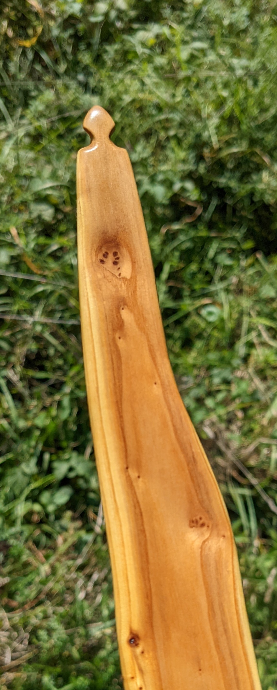

Guten Abend zusammen,
vor drei Jahren wurde der Sanddorn bei meinen Eltern gefällt und ein recht schönes Stämmchen war für mich dabei.
Das ist die deflexe Hälfte, die aufgrund von Gammel leider recht kurz ausgefallen ist.
Holzart: Sanddorn
Länge: 125cm NtN
Zuggewicht: 55#@24"
Finish: Leinölfirnis und Bienenwachs
Gewicht: 410g
Hoffe er gefällt, LG Felix

Wunderschönes Objekt, vielleicht für Leute mit kurzem Auszug und fliegendem Anker genau richtig? Ich kann so nicht schießen aber es soll Leute geben, die so auch noch richtig gut treffen. Als Jugendbogen wohl etwas zu stark.
PS mich wundert wie du mit Leinöl und Bienenwachs einen solchen Glanz erzeugst. Sieht aus wie ein Schellackfinish.

Vielen Dank an alle.
Ich benutze Clou Antikwachs, das ist Bienenwachs mit ein paar Zusätzen. Vll macht das einen Unterschied?
Auf jeden Fall hat der Bogen drei Lagen Öl mit einem Zwischenschliff und eine Lage Wachs die mit der schwabbelscheibe richtig schön poliert wurde.
Mit Schellack bekommt man zwar einfacher so einen Glanz hin, aber ich mag die haptik von Schellack nicht...
LG Felix
Ich treffe so auch nicht wirklich gut, aber kurzer Auszug mit fliegendem Anker macht richtig Spaßklausmann84 hat geschrieben: ↑25.09.2023, 12:52 Ich kann so nicht schießen aber es soll Leute geben, die so auch noch richtig gut treffen. Als Jugendbogen wohl etwas zu stark.

Noch ein paar Worte zum Holz...
Ich bin richtig begeistert von Sanddorn! Wunderschönes Holz. Der Splint schön knallig gelb, kommt auf den Fotos nur teilweise zur Geltung. Von der Bearbeitung her erinnert es ein wenig an Eibe, der Splint schneidet sich schön weich und das Kernholz fühlt sich spröder an.
Richtig toll finde ich auch den Geruch. Frisch geschnittene Späne riechen stark nach Sandornbeeren, säuerlich fruchtig.
Ich hab mir auf jeden Fall einige Späne in eine Tüte gepackt und werde die mal zum räuchern testen.

Was für eine Buckelpiste... Geiles Teil
Ich finde den leckeren Geruch kann man fast schon sehen.

Mir sind auch ein paar schöne Staves in die Hände gefallen diesen Winter. Das Zeug wächst nicht nur an der See, auch in der mitteldeutschen Bergbaufolgelandschaft ist es weit verbreitet. Ich konnte ein richtiges Bäumchen mit 15cm Stammdurchmesser und 2,5m ohne große Äste vorm Schredder retten.
Als Ergänzung zu den Holzeigenschaften: sehr leicht, und Rinde und Bast scheinen aus unendlich vielen kleinen scharfen Splittern zu bestehen, sodass ich die Staves beim Entrinden nur mit dicken Handschuhen angefasst hab. Da ist Bambus ein Sch... dagegen.
Fka, wie hast du das gehandhabt?
Gruß Martin
schöner kurzer Bogen. Die Farbe des Holzes ist klasse.
Gruß Martin

Danke nochmals
Ich arbeite aber generell oft mit Handschuhen, vll ist mir auch deswegen nichts aufgefallen.
Und Glückwunsch zum 15cm Sanddorn. Das ist was besonderes würde ich meinen.
Das hat glaube ich schon mal einer bei einem sap Turnier geschrieben. Mir ist persönlich nichts aufgefallen... War dein Holz nass oder trocken beim entrinden? Meins war trocken.

Meins war noch nass. Hab aber nicht alles geschafft damals, weil mir so ein Splitter ins Auge gekommen ist und ich abbrechen musste. Danach hatte ich keine Lust mehr, hatte mir aber noch Schutzbrille zur PSA gepackt
Wie hat sich der Sanddorn trocken geschält? Steht ja bei mir auch noch an, irgendwelche Tipps? Wie hast du' s gemacht?
Ja, das war ein echter Glücksfall... war auch weit und breit der einzige in diesen Dimensionen.
Gruß Martin

Hat richtig lange gedauert den Rücken frei zu legen bei den ganzen Buckeln. Nass geht das sicher leichter. Mich stört das aber nicht, hat, genau wie einen Jahresring frei zu legen, was meditatives
Rinde mit Ziehmesser, Fase nach unten, Bast mit Schwanenhals Ziehklinge.
Von der Schwierigkeit her ungefähr wie trockene Hartriegel Rinde, man muss nur mehr aufpassen, da das Holz weicher ist.
