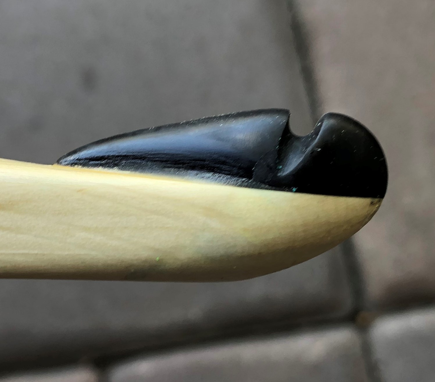

Tip und Overlay oberer WA
Tip und Overlay unterer WA
Tip und Overlay unterer WA seitlich

Sehr schön, Tiller sieht gut aus! 79# aus unbekanntem Holz... Respekt! Lediglich die Tips hättest du Dank der overlays schlanker machen können.
LG Felix

Ja, das stimmt, die Tips dürften durchaus noch etwas schlanker sein. Habe mich bislang nur noch nicht getraut, da der Bogen bei Vollauszug schon bei 90 Grad Sehnenwinkel ist. Vielleicht gehe ich das noch irgendwann an :)

Kleiner Tipp bez. der häßlichen Kleberreste an den Overlays: Overlays mit kleiner Zwinge fest klemmen und rausgequollenen Kleber mit Azeton abwischen ;)

Vielen Dank für den Tipp mit der Zwinge. Das habe ich schon mehrfach versucht, allerdings habe ich dann immer das Problem, dass das Overlay verrutscht und noch mehr Kleber rausquillt :-\
Habe leider noch keinen Weg gefunden, wie ich das umgehen kann...und mit Schleifpapier lassen sich diese unschönen Rückstände nach dem Trocknen des Klebers nur sehr schwer entfernen. Vielleicht sollte ich den Trick mit der Zwinge beim nächsten mal erst versuchen, wenn der Kleber schon ein wenig ausgehärtet hat ???

Putzi2610! hat geschrieben: 19.08.2023, 18:20 allerdings habe ich dann immer das Problem, dass das Overlay verrutscht und noch mehr Kleber rausquillt
Ich schleife das Overlay im Bereich Rücken fertig, aber nur in dem Übergang, der Rest bleibt möglichst eckig (hier im Beispiel hab ich schon die seitlichen Klebereste entfernt und das Overlay grob gerundet, iss aber noch nicht fertig ausgeformt).
Die Zwinge so fest ziehen, dass das Overlay nicht mehr rutschen kann (die übrig bleibende, minimale Klebermenge reicht zum sicheren fixieren des Overlays aus). Das Overlay dabei fixieren, mit der Hand festhalten, mit einer Zwinge seitlich fixieren, wie auch immer. Je nach Overlay-Design isses einfacher oder schwieriger, funktioniert aber immer.
Bei so einem Design mit "Zunge" auf'm Rücken isses etwas schwieriger, geht aber trotzdem.
Kein Kleberrest auf'm Rücken zu sehen

Mein Fehler, war dass ich die Overlays immer schon vor dem Kleben verrundet hatte. Da hält die Zwinge natürlich nicht besonders gut. Beim nächsten Mal probiere ich es mit der von Dir beschriebenen Vorgehensweise.

Die Reste des Klebers an den Overlays weggeschliffen, so gut es eben ging ;) :
Tip und Overlay unten
Tip und Overlay oben
