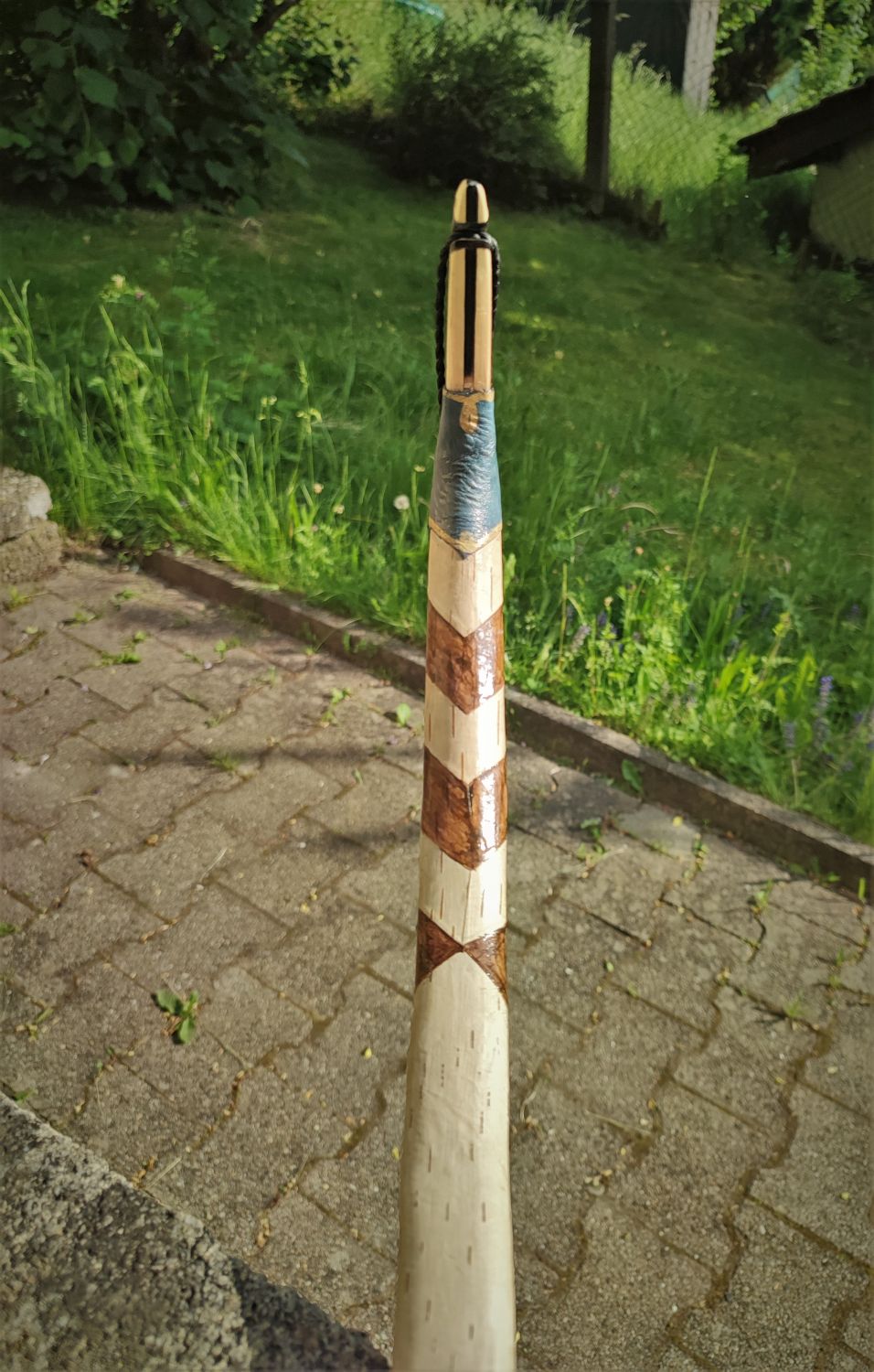

Hi Folks,
hier stelle ich euch ein Osmanischer Reiterbogen vor, der von der aus der 4er Serie stammt, die ich vor ca. 3,5 Jahren angefangen habe. Der lag jetzt 3 Jahre im Keller, da beim öffnen des Bogens das Horn am Kasanauge abgeplatzt ist(war wohl ein Fehler im Horn und oder die Verklebung war nicht stimmig) Ich hatte 3 Jahre lang keinen Lust den Bogen zu reparieren und jetzt hat es mich wieder gepackt, den Bogen fertig zu stellen. So habe ich das alte Horn vom Bogen entfernt und ein neues Horn eingepasst und eingeklebt. Das hat alles soweit gut gepasst und beim einschießen nach 20 Pfeilen hat das Horn im Saal versagt und ist im Horn selbst delaminiert.... ::) war etwas frustrierend... Aber ich habe mich entschieden ihn noch einen Hornstreifen zu gönnen. Also alles auf Anfang ...Horn runter, Horn wieder drauf , tillern , zum Einschießen und siehe da er hält ;D Das besondere an dem Bogen, sind die Siyahs aus gewachsenem Hasel. ;)
Die Daten:
Zuggewicht: 55#@28'' und 65#@32''
Länge: 47,5'' NtN (121cm)
Gewicht: mit allem 421g
Material: Sehne vom Strauß, Ahorn Kern, Wasserbüffelhorn, Siyahs aus gewachsenem Hasel
Design: Birkenrinde und Leder
Bilder:
Der Schaden
Der Schaden
leider liegt der Pfeil nicht in der Mitte...hatte leider die Sehne falsch herum drauf :)
LG Markus

Wie bekommst du das Horn runter, ohne den Kleber des Sehnenbelags zu beeinträchtigen? Einfach sehr vorsichtig erwärmen oder gibt's da einen Trick?
LG Felix
Beiträge: 3187
Hat Dank erhalten: 67 Mal
Re: Osmanischer Reiterbogen 47,5'' 55#@28''
Mit Hitze kann man zwar arbeiten, aber ich wollte das Horn eh nicht weiter verwenden und habe es mit dem Stechbeitel gelöst. Natürlich schön vorsichtig. ;)

Hieronymus der Reparateur! Aufgegeben wird ein Brief😉 Habe gerade was ähnliches aber doch ganz anderes in Arbeit. Die Standhöhe würde mich interessieren. Sehe ich es richtig, dass Du ohne Sehnenbrücken ausgekommen bist? LG Stephan
Beiträge: 3187
Vielen Dank das er euch gefällt. :)
Chirurg hat geschrieben: 06.06.2023, 10:02 Die Standhöhe würde mich interessieren. Sehe ich es richtig, dass Du ohne Sehnenbrücken ausgekommen bist? LG Stephan
Die Standhöhe beträgt knappe 19cm und ich habe kleine Sehnenbänkchen verbaut, die sieht man kaum. ;)
LG Markus

@ Chirurg Bei Bild 12 und 15 kann man die Sehnenbänkchen erahnen.
