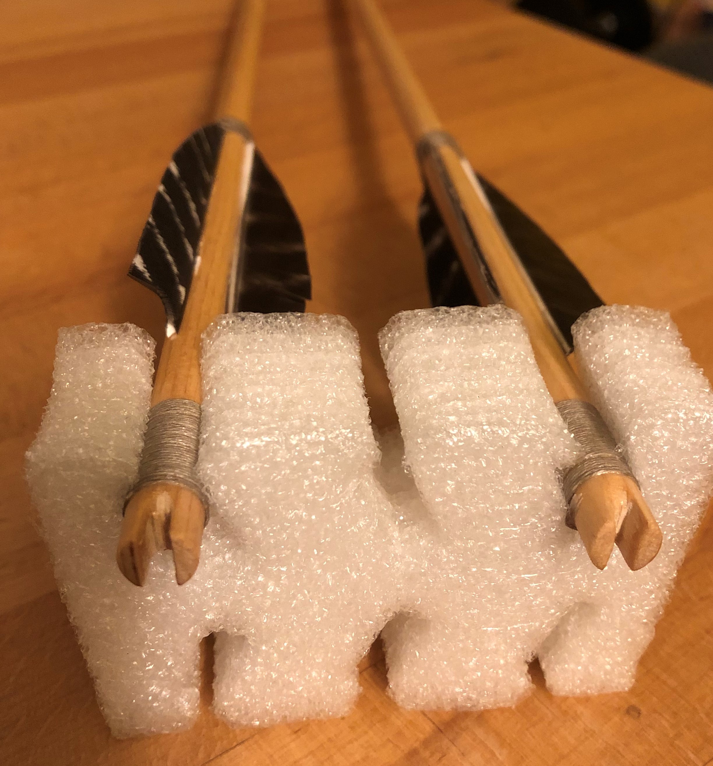

wollte hier mal meine erste Eigenkreation vorstellen.
Auch wenn sie sicher noch nicht perfekt sind, bin ich doch ein wenig stolz, da ich meine Selfbows jetzt endlich stilecht mit Holzpfeilen schießen und auch präsentieren kann 8)
Schäfte: Zeder (oder das was gemeinhin wider besseren Wissens unter diesem Namen verkauft wird) 11/32''
Befiederung: Truthahnfeder 4'' Shark und Parabol
Spitzen: History Point Klebespitzen 11/32'' 100gn
Nocken: Selfnocks
Wicklungen: 0,5 mm Leinenzwirn
Spine 60-65 lbs
Länge: 29,5''
Gewicht: 500gn mit Toleranz von 1,6%
FOC: 7,6%
Bilder:
Gesamtansicht
Spitzen
Befiederung und Wicklungen
Selfnocks
4'' Shark
4'' Parabol
Tips und Anregungen für die nächsten sind herzlich willkommen :)

Die sind hübsch, besonders die Shark Form finde ich Klasse! Das es diese pseudo bodkins in 100gn gibt wusste ich nicht, habe die immer nur mit mindestens 140gn gesehen.
Wenn du von 60-65 spine redest, dann werden die mit einem 65-70# Bogen geschossen? Ausgehend von einem selfbow ohne Schussfensters. Dann könntest über eine Horn Verstärkung in den Nocken nachdenken, um sie haltbarer zu machen.
LG Felix

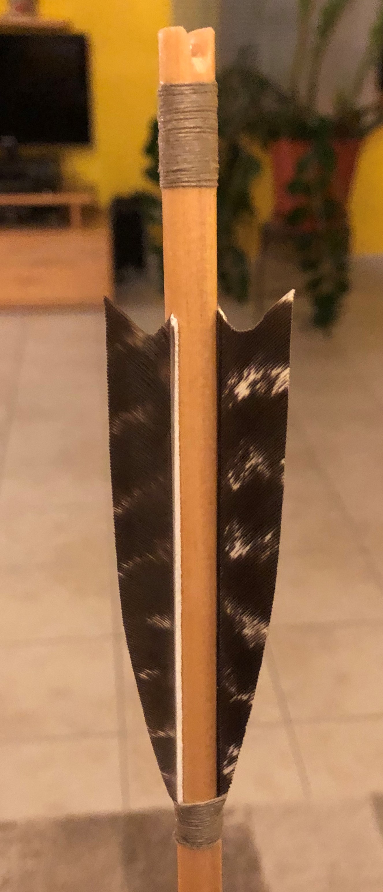

Die Feder Kiele vor dem Wickeln noch etwas runter arbeiten, Schlüssel Feile oder Schleifpapier... So könnten sie über den Handrücken geschossen noch schmerzhaft sein...

Danke, ja die sind für meine „Prügel“ aus Hartriegel gedacht, die haben alle über 65#. Weiß allerdings nicht, ob sie dafür mit 500 gn eventuell etwas untergewichtig sind, vielleicht hätte ich doch etwas schwerere Spitzen wählen sollen ???. Das wären jetzt ja nur etwa 7-7,5 ggp. Danke für den Hinweis mit den Federkielen, werde ich bei den nächsten umsetzen.
Horninlays an den Nocken habe ich noch nicht gemacht. Wie geht man dabei vor? Schaft einsägen, Horninlay anpassen und einkleben und anschließend den Schlitz für die eigentliche Selfnock im 90 Grad-Winkel dazu durch den Rest des Schaftes und das Horn Sägen und feilen, richtig?

Die Nocken sollten aber im rechten Winkel zu den Jahresringen eingesägt werden.

Wenn ich das richtig sehe, hast du den Nockschlitz im Verlauf des Jahrrings gesägt. So setzt man die Horninlays ein. Eine Selfnock ohne Verstärkung soll 90° zu den Jahrringen geschnitten werden.

Habe die Nockschlitze im Verlauf gesägt, weil dadurch das Maßnehmen etwas einfacher war. Leider genau falsch gedacht, bei den nächsten Nocken ohne Verstärkung dann eben quer ;D
Wie würde Lothar Matthäus jetzt sagen: “Again what learned!” ;)
Danke für Euren Hinweis.
Muß ich davon ausgehen, dass die Selfnocks jetzt weniger haltbar sind?

Bei dem hohen Zuggewicht würde ich die nicht schießen, sondern die Gelegenheit für Inlays nutzen.. Bis auf die Wicklungen ist damit noch nichts kaputt... 😊

Bis jetzt hat es wohl funktioniert ;D Die Hauptgefahr ist dass die Pfeile in den Nocken gespalten werden. Da aber eine Sicherheitswicklung dran ist, funktioniert es. Wie lange weiß man nicht ;)
Wenn du bei den nächsten Pfeile korrekt schneidest, must du noch unbedingt darauf achten, dass bei auslaufenden Jahrringen die "Flammen" oben nach vorne zeigen. Es gibt im Forum garantiert eine Skizze dazu, must du mal suchen. Oder im Howto-Bereich.

@Benzi: Habe mal über Deine Empfehlung nachgedacht, diese Pfeile jetzt nachträglich mit Horninlays zu verstärken. Wenn ich das tue, müsste ich ja auch die Befiederung wieder ändern, richtig? Die Leitfeder würde dann ja nicht mehr im 90 Grad-Winkel zur Sehne stehen ??? ??? ???
Aus diesem Grund tendiere ich dazu, die Pfeile jetzt erst einmal so zu lassen und so lange zu schießen, bis sie das Zeitliche segnen. Auf diese Weise ist auch die Lernkurve viel steiler. Sollten die Nocken gespalten werden, bin ich um eine Erfahrung reicher und wiederhole die Fehler garantiert nicht noch einmal. 8)

Ich bin der Meinung dass mit dieser Wicklung bei den benutzten Zuggewichten keine Gefahr besteht. Man hätte die Wicklung aber noch näher am Schlitz anbringen können.

Ich selbst hätte eher Kiefer genommen,Scheinzypresse aka "Zeder" wäre mir persönlich zu leicht. ;)

Wenn die Nock entlang der Jahresringe gesägt wurde, passt unter Umständen der Spine nicht mehr. Es macht einen Unterschied ob ich stehende Ringe oder liegende Ringe durchbiege....Normalerweise wird der Spine als Biegung der stehenden Ringe gemessen.
