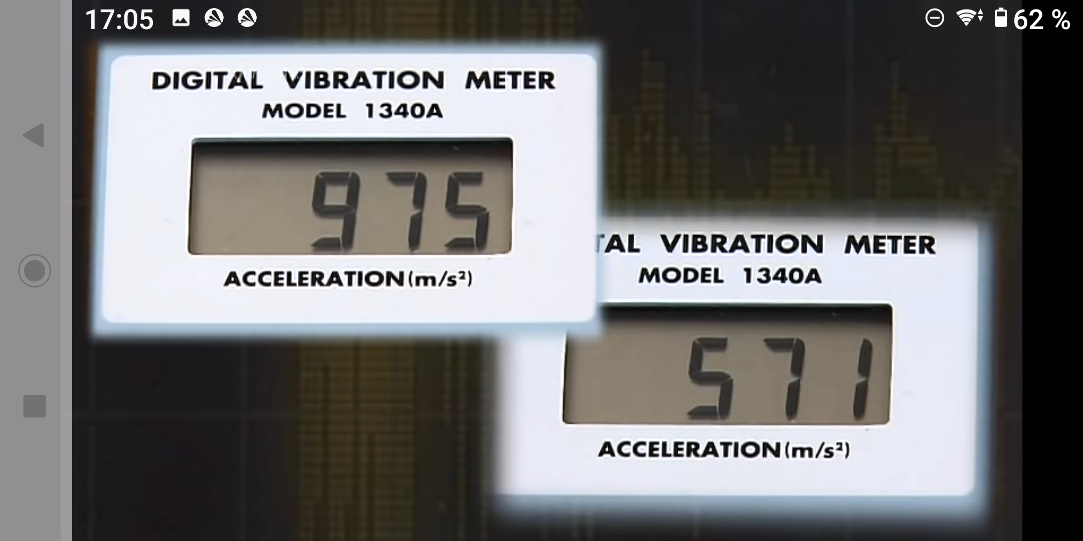

Beiträge: 1079
Hat gedankt: 62 Mal
Hat Dank erhalten: 186 Mal
Re: Kirschpflaumen Yumi
Noch ein paar Bilder zum Schwingungsverhalten des Bogens bei unterschiedlicher Griffposition. Bei Griff in der Mitte kommt es bei der 2. Schwingung zu einer Superwelle mit hoher Amplitude und der Boden schwingt fast doppelt so lange nach.
