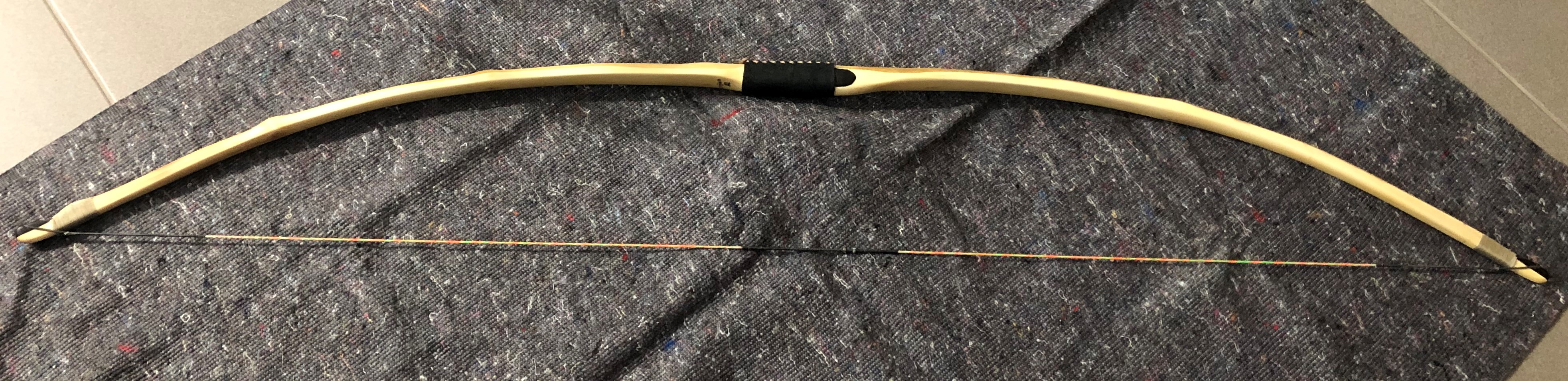

Nach langem Überlegen habe ich mich nun doch entschlossen, meinen vor kurzem fertig gestellten Bogen hier zu präsentieren.
Wollte es erst lassen, weil dieser aus meiner Sicht nicht so gelungen ist, insbesondere der Tiller hat noch Luft nach oben.
Aber vielleicht gibt es hier aus dem Forum ja einige Anregungen, was ich in Zukunft besser oder anders machen könnte.
Ausgangsmaterial war dieser Sapling aus Ahorn, den ich vor der thermischen Verwertung oder dem Schredder gerettet habe:
Herausgekommen ist der auf den unten eingefügten Bildern zu sehende Bogen, der seinen Namen deshalb trägt, weil er - trotz seiner Kürze - extreme Biegungen mitmacht , wer weiß, wie lange noch

Also optisch find ich ihn gelungen. Nur wie du schon sagtest ist der Tiller nicht optimal. Der untere Wurfarm biegt in der Mitte zu stark. Der obere sieht toll aus. Und bei den Overlays scheinst du eine Stufe in der Rückenring geschliffen zu haben, deshalb ja auch die Wicklung. Da würde ich dir empfehlen zukünftig den Rücken schräg anzuschleifen. Wegen der starken Welle an dem einen Wurarmende hätte ich das vermutlich mit einem langen Overlay gelöst (siehe Foto).

kann mich Christian nur anschließen, das mit den overlays wollte ich auch schreiben.
fänds optisch auch schöner und "fetziger" wenn du die Nocken bwz Oberlays am Ende spitzer auslaufen lässt. sieht dann gleich frecher aus und du nimmst noch bissl Gewicht an den enden weg( auch wenns nur paar gramm sind )

Danke für die Tipps!
Die Wicklung vor dem Overlay sichert einen Ast unmittelbar vor dem Wurfarmende. Die am oberen Wurfarm habe ich wegen der Optik angebracht.
Beim nächsten werde ich dann die Enden der Overlays vor dem Aufkleben in Form bringen
Und am Tiller werde ich noch etwas machen (vermutlich mit der HLP, weil ich nicht noch mehr Zuggewicht verlieren will). Spanabnahme hat bisher nicht geholfen
Stelle dann hier noch einmal ein Bild vom Vollauszug rein.

Ich habe wiederholt die Erfahrung gemacht, dass Ahorn (in meinem Fall Bergahorn) auf Spanabnahme sehr, sehr träge reagiert hat.
Lange keine Veränderung; dann auf ein Mal doch.

@Spanmacher:
Ja genau, diese Erfahrung habe ich auch gemacht (wie bereits im Bauthread geschrieben).
Wie auch immer, mittels Tillern scheint da nichts mehr zu gehen. Der zu stark biegende Bereich im unteren WA liegt genau zwischen zwei Aststellen, die ich lieber in Ruhe lassen möchte. Und vor dem ersten Ast Richtung Griff habe ich schon sehr viel weggenommen, noch mehr und ich habe einen negativen Tiller

Die Hornauflage gefällt mir sehr gut!
Ich habe mir die Wicklung lange angesehen... für mich würde sie super aussehen, wenn das Holz darunter weniger eckig, mehr rund wäre...

Darf ich um Eure werte Einschätzung bitten, ob die Biegung des unteren WA jetzt besser aussieht???
Ich denke ja...

Ja, sieht viel besser aus.

Ich würde da im Moment nichts mehr machen.

Ja, hast du gut hinbekommen.

Wenn er sich gut schießt (Pfeil schlägt nicht gegen die Bogenhand) dann so belassen.
