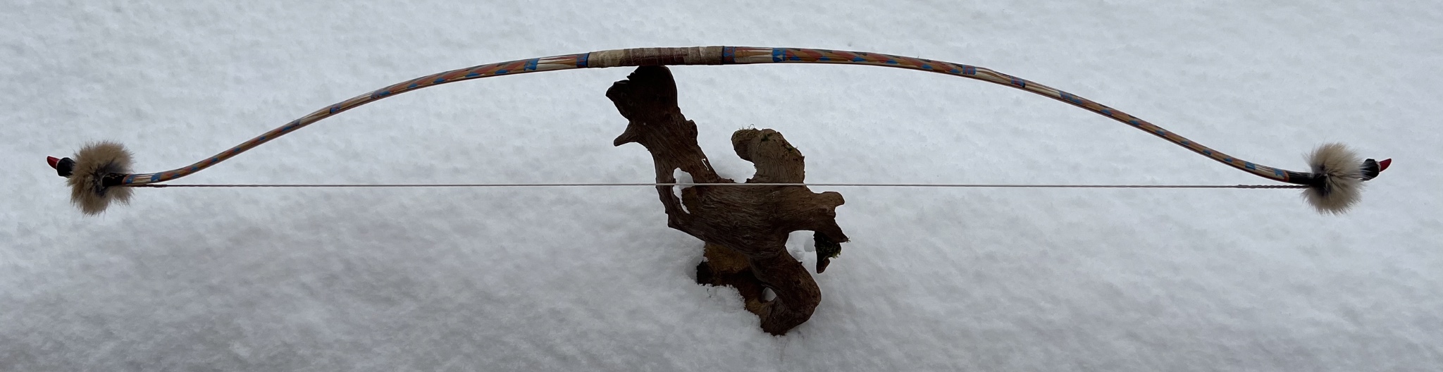

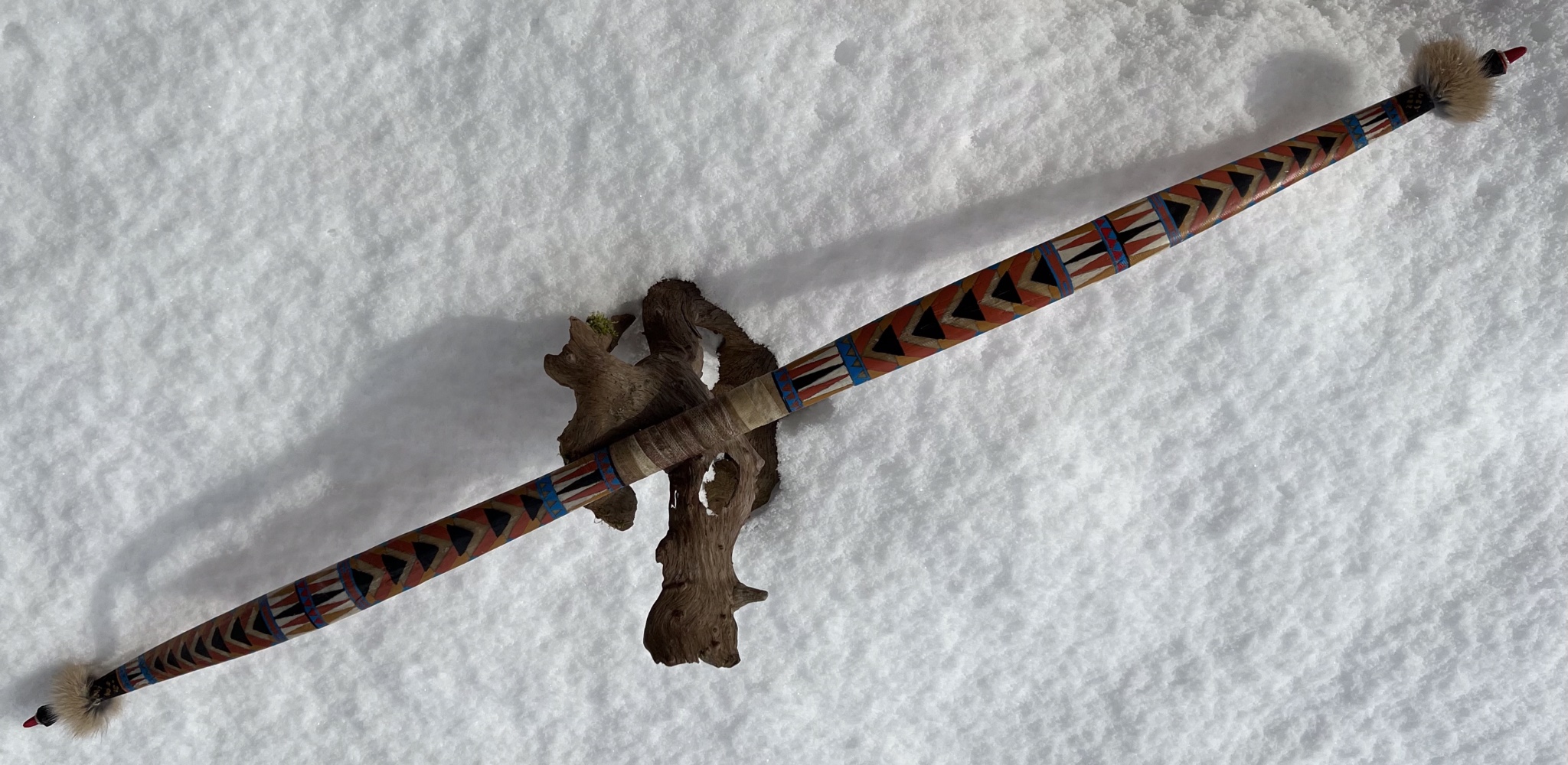

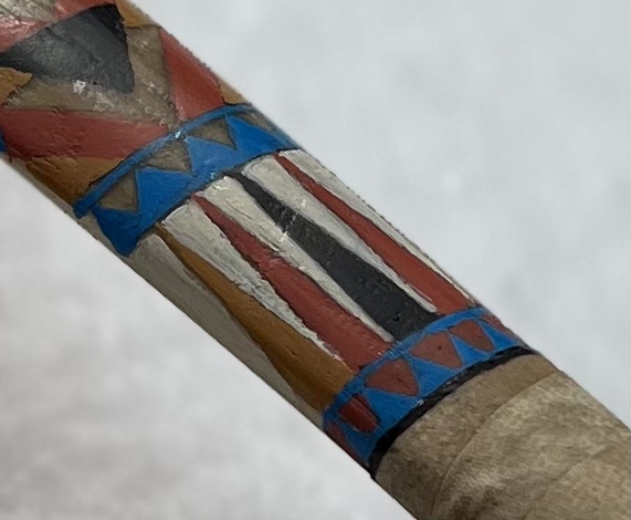

Mein, im Saplingturnier begonnener Paddelbogen ist, nachdem er ein bisschen widerspenstig beim Tillern war, nun doch fertig geworden und ich möchte ihn heute präsentieren.
„Ishi“
133cm NtN
135,5cm Gesamtlänge
311 Gramm

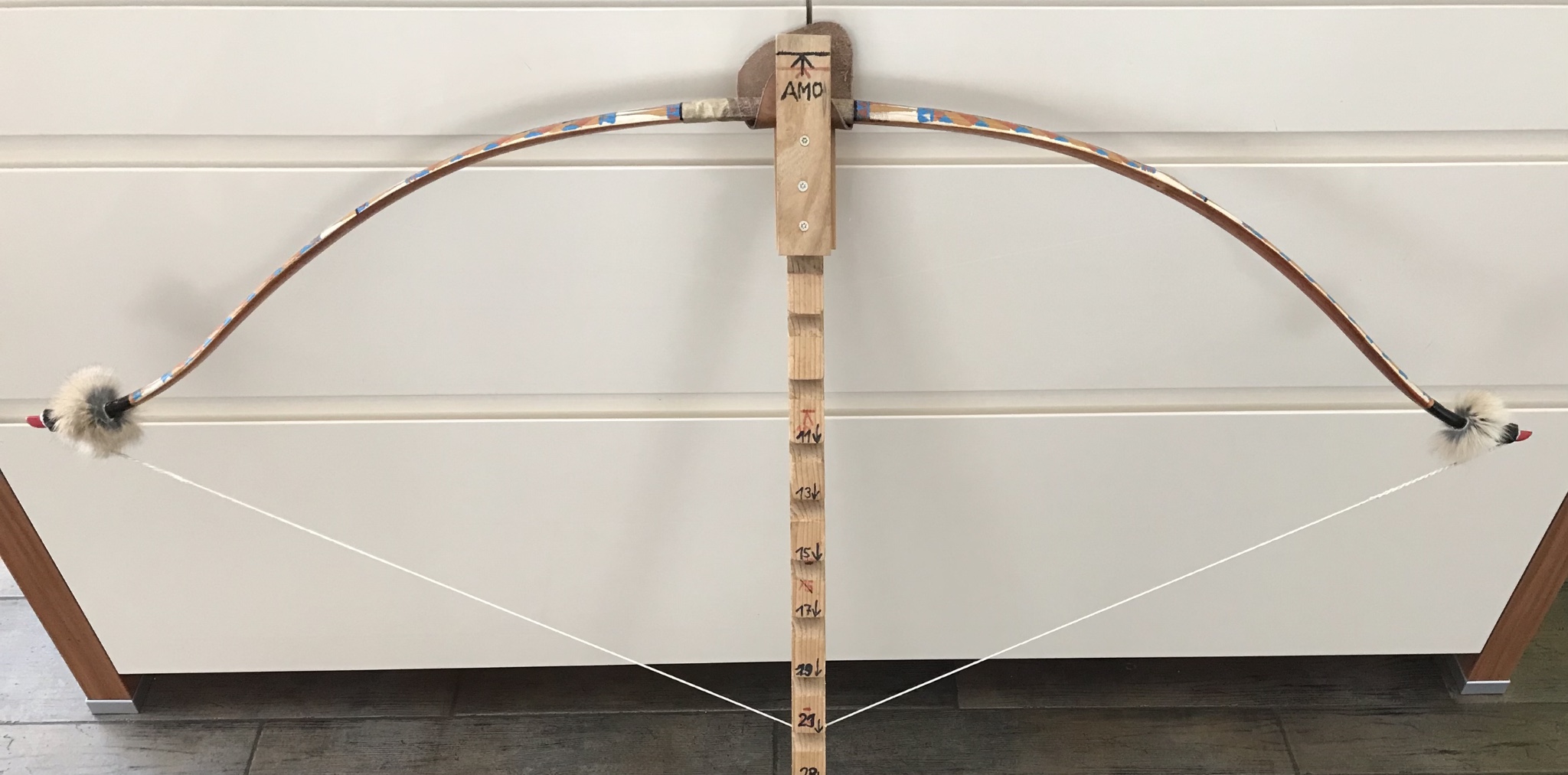

38 Pfund bei 23 Zoll Auszug, gummiartiger weicher Auszug
Fast Flight Sehne 10 Strang

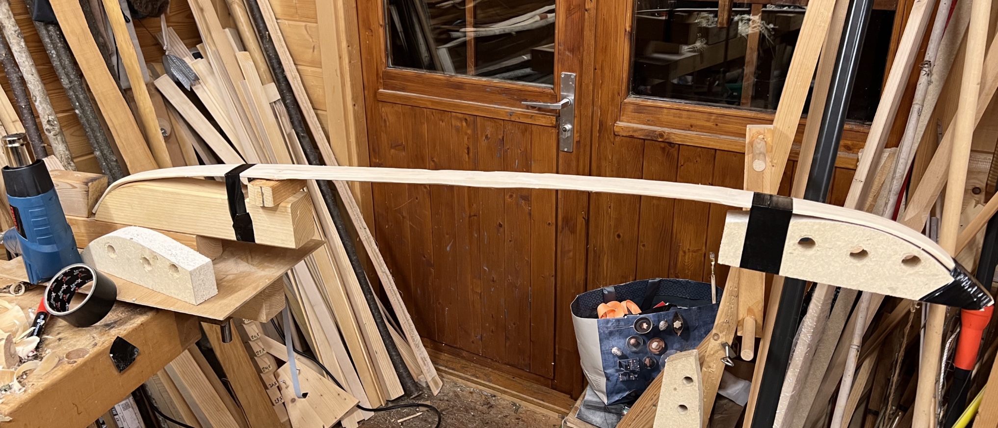

Hollersapling mit Gammelkernholz, nach dem Dämpfen der Recurves und dem Trocknen 30 Grad Torsion

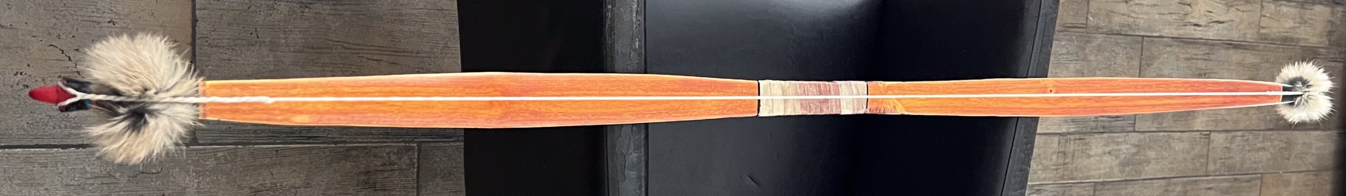

Straußensehnen Backing (2 Lagen), der untere Wurfarm mit einer 3. Lage Sehne in der äußeren Hälfte verstärkt
Sehnen Wickelnocken
Bemalung mit Acryl, Finish mit Lascaux Sprühlack seidenmatt 3 Schichten, Holzbeize british tan (Fiebing)
Geräuschdämpfer aus Kaninchenfellstreifen
Ishi Pfeile aus Pfahlrohr (Arundo donax aus Istrien), Vorschaft aus Hasel, Nocke aus Hasel, Wicklungen mit Straußensehne, Obsidianspitzen

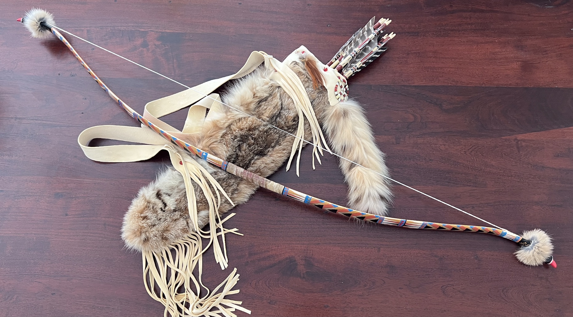

Köcher aus Luchsfell (für alle die jetzt aufschreien: ich habe auf ebay einen Luchsmantel aus einem Nachlass um 200 Euro ersteigert, der Mantel ist über sechzig Jahre alt und ziemlich desolat. Das Leder auf der Innenseite zerbröselt stellenweise, Nähte sind aufgegangen und er muffelt. Ich habe das Fell mit feinen Nähten innenseitig stabilisiert und ein Rehleder aufgeklebt, dann zum Köcher vernäht und verziert, so habe ich dem alten Lynx neues Leben eingehaucht und ich kann sicher noch 5 weitere Köcher daraus bauen ;D )

Meine Güte du tischst aber auf. Ich habe von authentischen Bögen dieser Art keine Ahnung aber es wirkt alles sehr stimmig und mit extrem viel Liebe zum Detail gestaltet. Selbst die Bemalung mag ich hier obwohl mir puristisches Design meist besser gefällt. Hut ab, da schau ich gerne hin und ich hoffe das Teil wird auch ab und zu mal geschossen. Als Wandbehang wäre er ja schon sehr aufwändig gearbeitet.

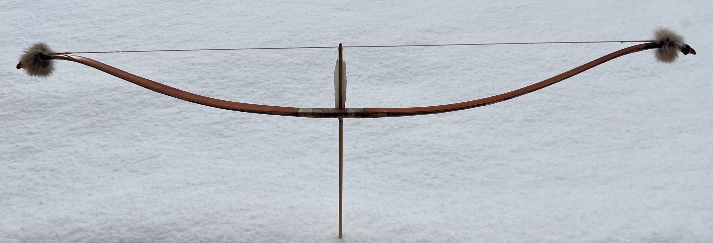

Die Sehendämpfer liegen an einer sehr ungewöhnlichen Stelle für meine Begriffe. Was hat es damit auf sich? Ich habe bisher gedacht, dass man die dort in die Sehne einbaut wo sie am meisten Schwingung verhindern können, also eher mittig zwischen Auflagepunkt der Sehne am Recurve und Sehenmitte/ Nockpunkt.
Danke fürs Zeigen!

Hast du das Gammelholz komplett weggeschnitten? Sieht aus, als wäre da nicht viel nicht gammlig gewesen. Dafür recht gutes Zuggewicht.
Tust du mir/uns noch den Gefallen ein abgespanntes Bild zu machen?
Hast du die Obsidianspitzen selbst geknappt?
Gruß und danke fürs präsentieren
Martin

Danke! Die Bilder im abgespannten Zustand habe ich tatsächlich nicht hochgeladen, mache ich somit. Die Geräuschdämpfer wurden im Bereich der Recurves angebracht. Sie dämpfen den Anschlagsknall der Bogensehne. Im Griffbereich werde ich noch eine Wicklung mit einem Streifen aus hirngegerbtem und geräuchertem Hirschleder anbringen. Der Bogen bleibt sicher nicht an der Wand als Deko, dafür schießt er zu gut, der gummiartige weiche Auszug ist ein Genuss. Übrigens das Gammelholz hat sich vollständig entfernen lassen. LG Stephan

Servus, toller Bogen vor allem die Bemalung gefällt mir.
Hast du die Pfeilspitzen selber retuschiert?
Kompliment an den oder die Fotografin, vor allem das Auszugsbild ist gelungen.

Schnabelkanne!
Die Obsidianspitzen habe ich gekauft. Aber ich habe mir auch einen ganzen Klumpen Obsidian besorgt und ein interessantes Buch dazu. Ist so ein geplantes Projekt für dieses Jahr.
