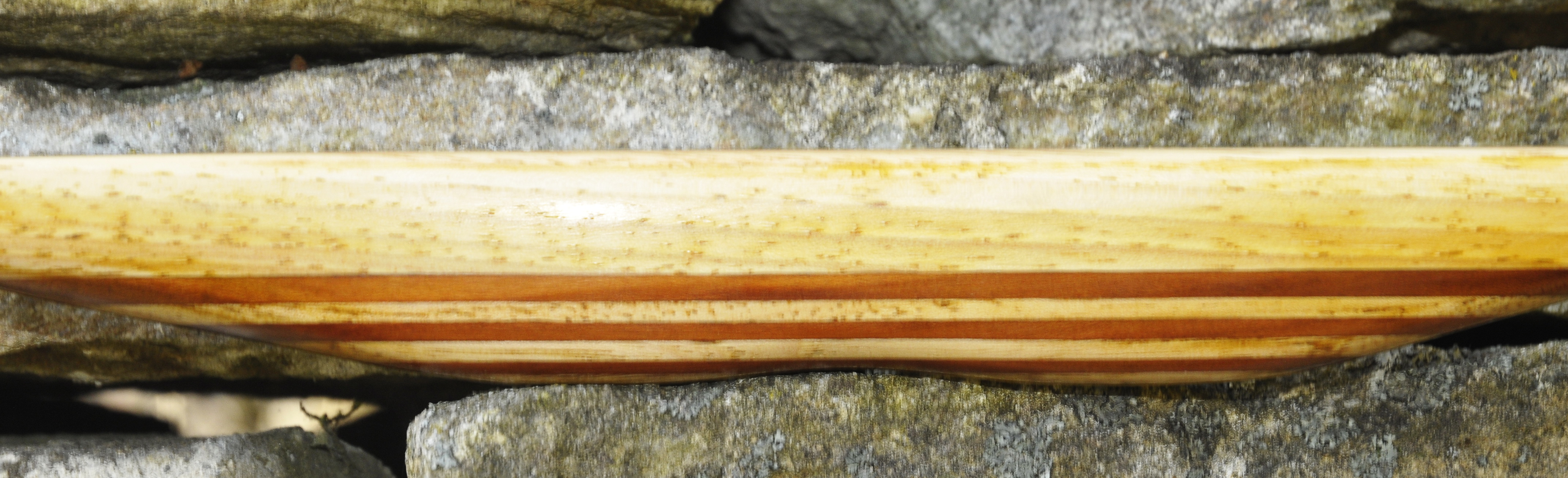

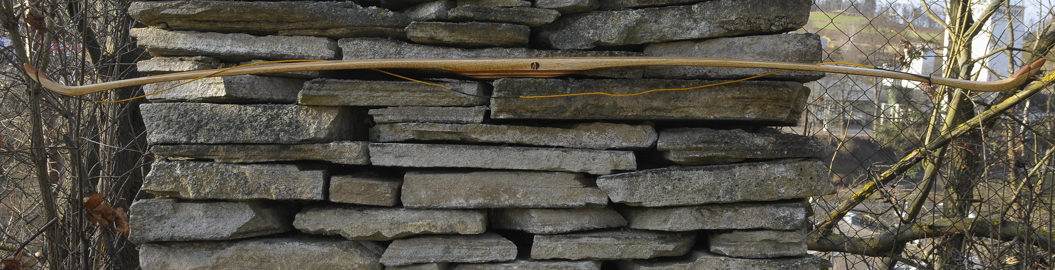

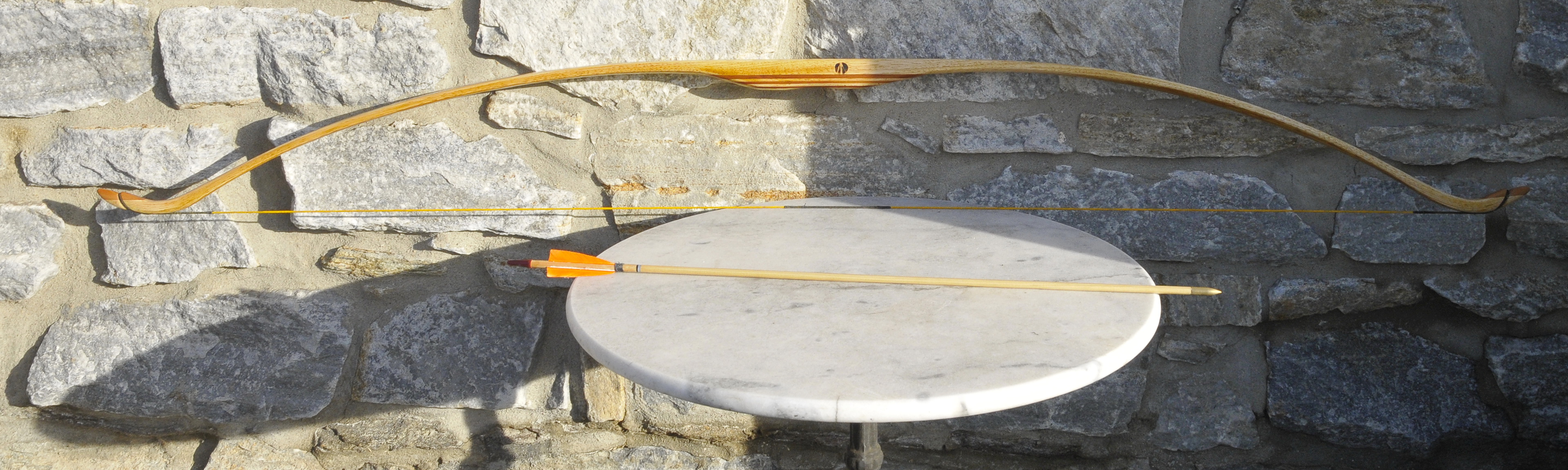

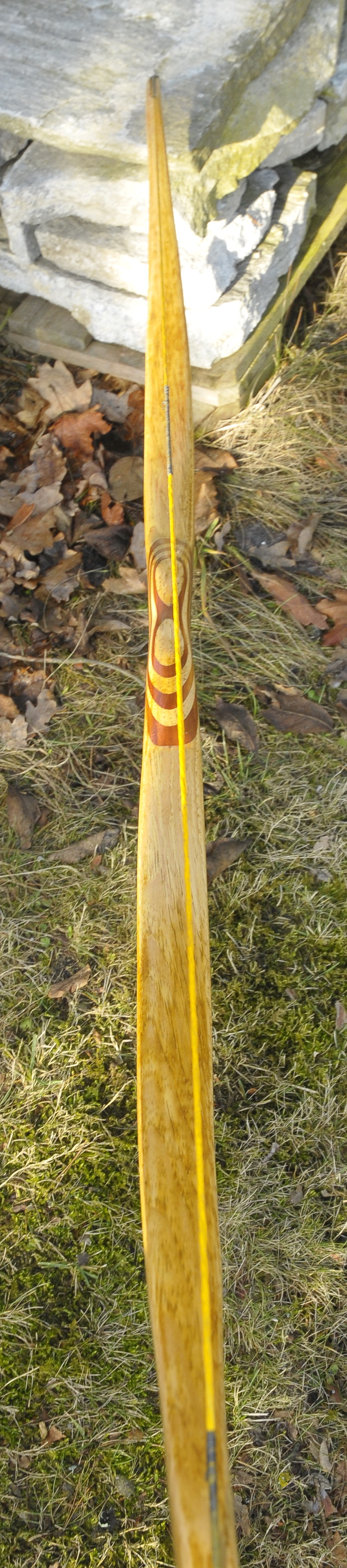

Der Bogen ist aus einem Hickory Kantholz 4x4x180 cm entstanden, ich hab das Kantholz in der Hälfte geteilt.
Die Jahresringe verlaufen extrem schräg durch den Bogen.
Normalerweise hätte ich den Bogen so ohne Backing nicht gebaut, ich wollte aber mal testen was Hickory so alles aushält.
Im oberen WA laufen mehr als 10 Jahresringe schräg vom Rücken zum Bauch aus, aber es hält, das würde kein anderes Holz mitmachen, zumindest keines das ich kenne.
Getillert hab ich den Bogen nur im Bodentiller, Schraubstock und über die Schulter, mein Tillerbaum ist von Zitronen, Oleander und sonstigem Gebüsch verstellt.
Die Daten:
160 cm NzN,
50#@28"
Nocken und Griff aus Zwetschge.
Finish mit Schellack.
Die Daten:
160 cm NzN,
50#@28"

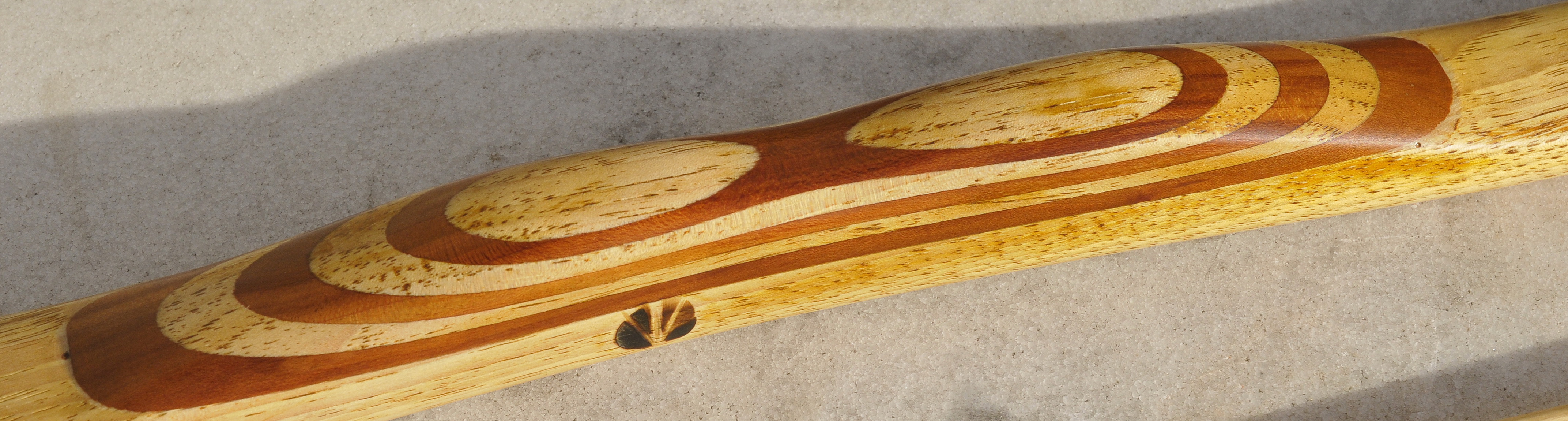

Na das sieht doch gut aus - ich hab das fulldraw-Foto geöffnet und fand den Tiller sofort sehr angenehm anzuschauen!
Die Klebefugen im Griff sind auch klasse und die Gestaltung finde ich auch sehr ansprechend.
Da hast Du Dir ein schönes Weihnachtsgeschenk gemacht.

Der Bogen ist dir absolut gelungen! Tolle Griffgestaltung, sehr ansprechender Tiller!

Wow Thomas, Hut ab, der Griff hat echt was!
Da geb ich meinen Vorrednern Recht, ist echt ein Augenschmaus, vor allem das 1. Bild

Und das über den Bodentiller??? Ich fasse es nicht. Wirklich gelungen.

Der laminierte Griff war ja eigentlich eine Notlösung, da mir ursprünglich das aufgeleimte Griffstück abgeplatzt ist.,
also hab ich es in Laminate geschnitten und mit Epoxy geklebt, jetzt hält es.

Super geworden, Thomas! Der Tiller ist prima und der Griff sehr schön mit den Laminaten.

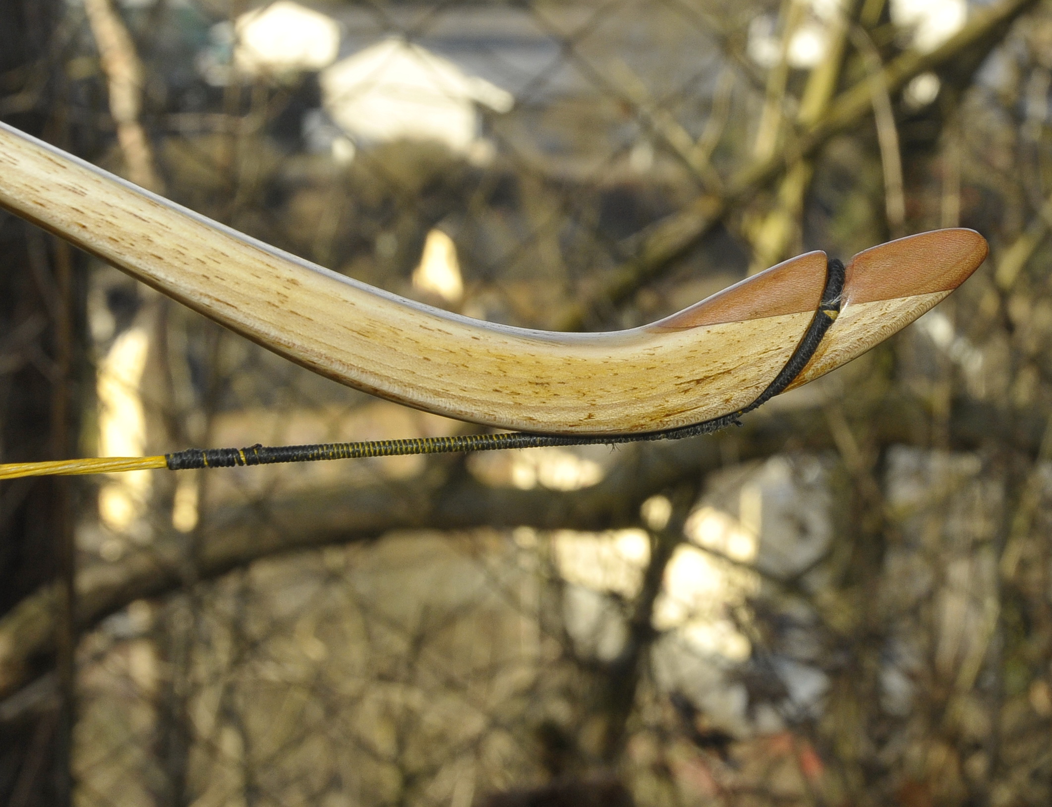

Ich schließe mich den Vorrednern an. Mir sind gleich die kräftig geflippten Enden positiv aufgefallen. Gefällt mir!

Kommt meiner Idealvorstellung von einem Bogen sehr nahe. Sieht super aus und ich bin erstaunt was Hickory wegsteckt bzgl des Faserverlaufs.
Wie hast du die kurzen Enden so steil gebogen? Die meisten Hölzer die ich bisher versucht habe mit Dampf zu biegen wären/ sind bei dem engen Radius garantiert gebrochen...
- Beiträge: 6199
- Hat gedankt: 69 Mal
- Hat Dank erhalten: 217 Mal
Re: Hickory/Zwetschke 50#@28"
@ klausmann, ich hab die Enden ca. 45 Minuten im Wasser gekocht und dann in eine Form gebogen, ein paar Fasern sind aufgestanden, die hab ich dann mit Epoxy zurückgeklebt, wenn du beim Biegen ein Stück dünnes biegsames Eisen am Bauch mitbiegst dann sollte das nicht passieren.
