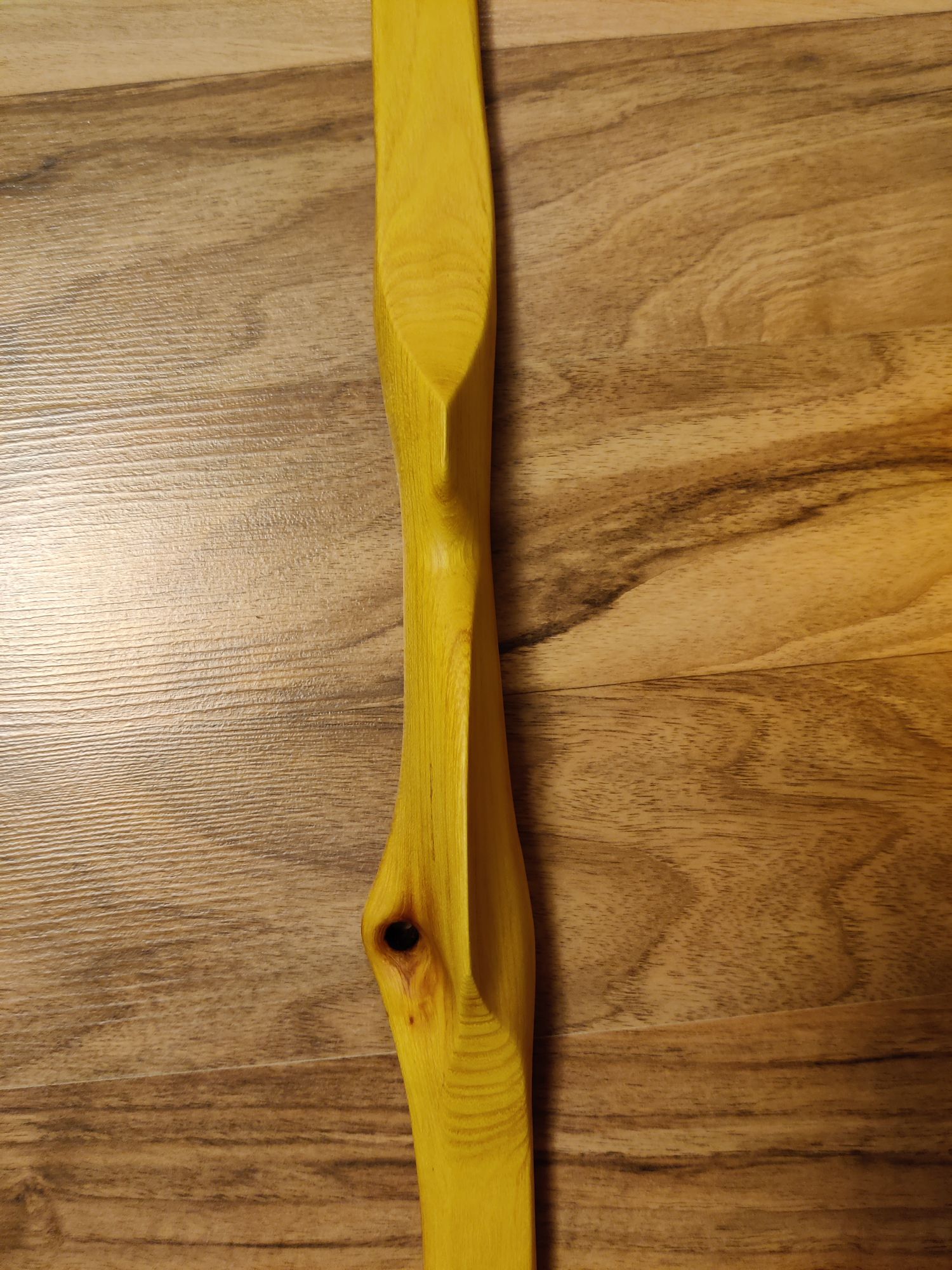

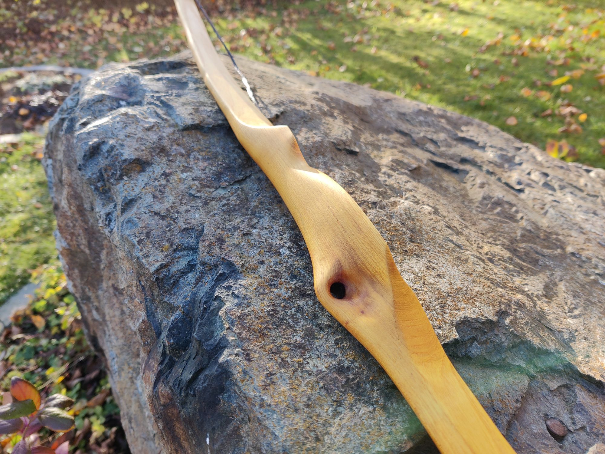

Hier noch ein ergänzendes Foto damit man die Griffform vielleicht besser einschätzen kann.
254 m | Selfbow 50#

An den Osage-Verwöhnten: :D
Ich hab dir ja schon mein Lob ausgesprochen ;)
Der Griff ist durch die Form ned so meins aber ist ja nur Geschmackssache.
Aber ansonsten schöner Bogen ;)

Re: 55,5" Osage-Reiterbogen

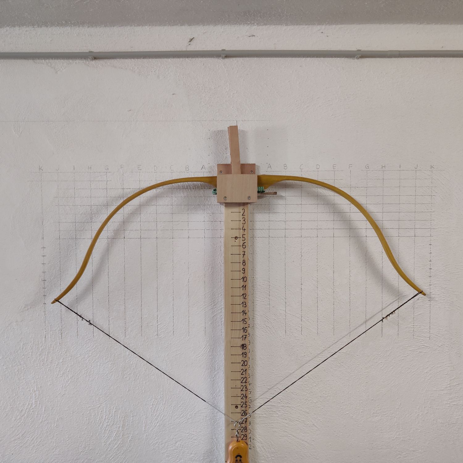

Moin, der Tiller sieht sehr harmonisch aus. Die Griffgestaltung gefällt mir optisch auch sehr gut, allerdings kann ich mir nicht vorstellen, dass diese keilförmige Struktur angenehm zu greifen ist. Vielleicht täuscht das Bild aber auch.

Den Griff mag ich auch runder, ist der untere WA nicht zu stark? oder täuscht das Bild?

Ja, der Pfeil ist ein wenig sehr nach ober versetzt, sollte im rechten Winkel zur Sehne plus 2 mm, auch auf dem Pferderücken. ;D
Ansonsten: Wie Markus schon sagte, für den Anfänger auf dem Pferde eventuell etwas zu stark, später geht das. Ich habe meist auch so um die 42-45 lb geschossen.

Ja dass der eigentlich zu stark für nen Einsteiger ist hab ich ihm auch gesagt. Aber er ist recht kräftig und wollte eher noch nen stärkeren. Jetzt hab ich ihn eben so gebaut, dass man nachträglich noch die Option hätte, ihn stärker zu machen. Und der Griffkeil ist durchaus so Spitz wie am Foto, jedoch ist der Griff so geformt dass man nicht mit der Kante in Berührung kommt.
@Thomas: Ich finde eigentlich nicht das er am Foto zu stark wirkt. Hier noch eins an der Tillerwand für dich 😉

Ja Tiller sieht top aus.
Das Auszugsbild hat etwas getäuscht, ev. auch zu weit oben eingenockt.

Ja das mit dem Nockpunkt sieht wirklich komisch aus 🤔
Hab den Bogen aber nicht mehr zum checken.

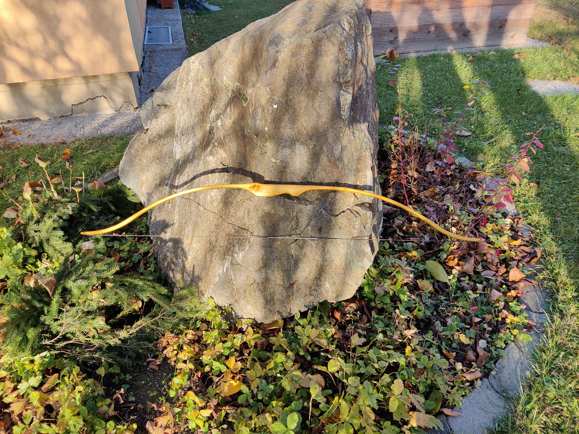

Immer wieder erstaunlich was dieses Holz mitmacht. Der Griff ist mega. Alles in allem krasses Teil. Bisschen Set hat er bekommen, oder? Wünsche dem Kollegen viel Spaß damit.

Danke dir 😃 Ja das ist zur gänze Set. Für diese Bogenlänge hab ich leider noch keine Vergleiche was das angeht. Aber ich denke das geht in Ordnung.

...jeder Bogen bekommt Set...wenn ich vor oder nach dem Tillern Reflex reinziehe und er dann nach Tillern und Schießen im entspannten Zustand gerade ist, hat er trotzdem Set.
