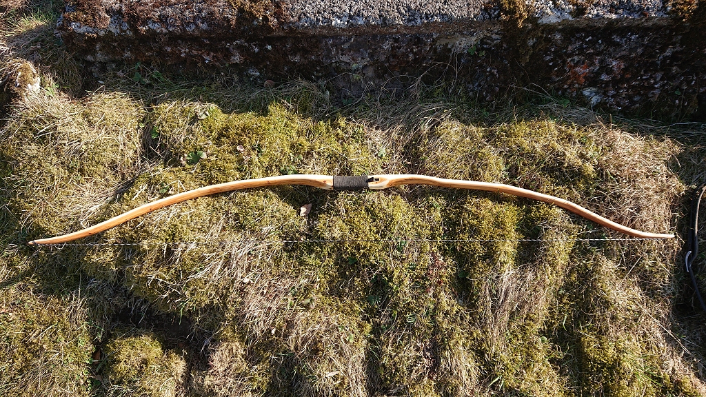

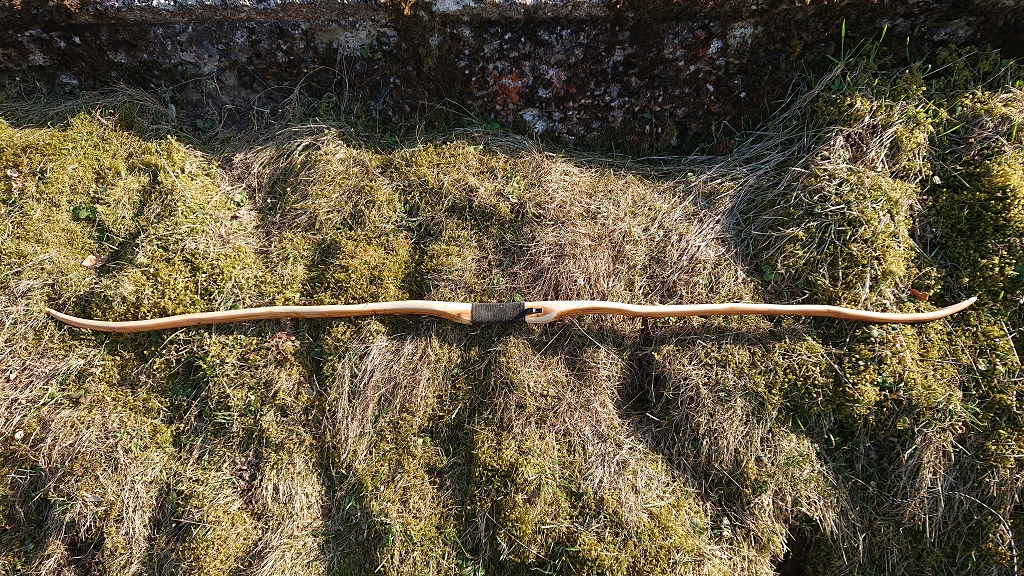

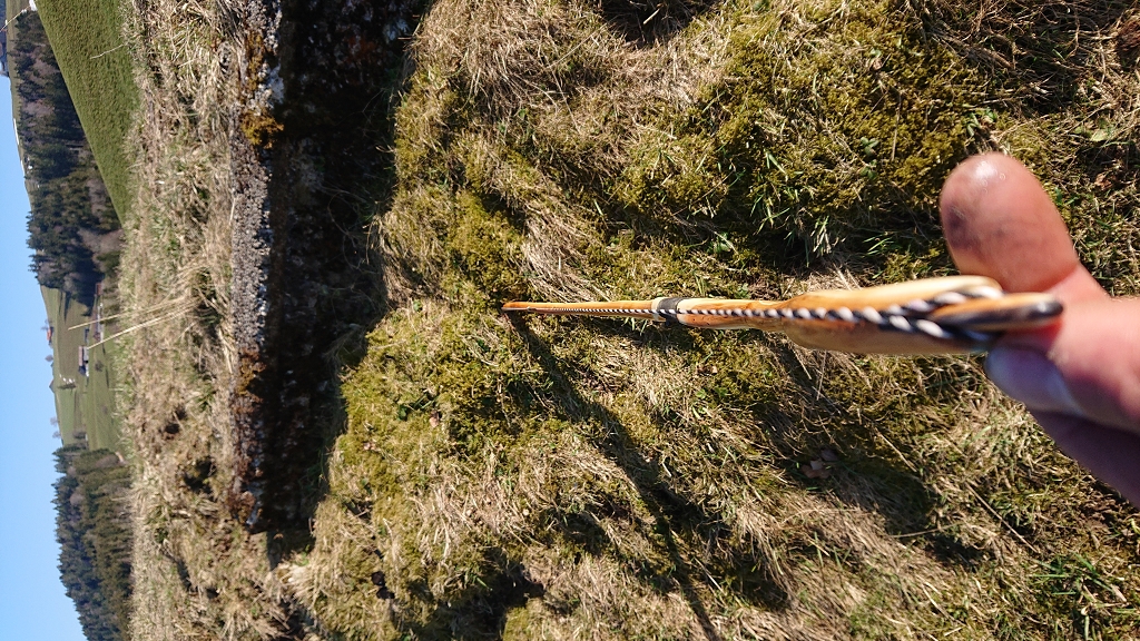

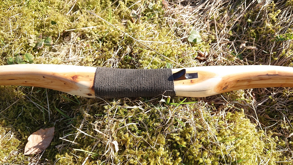

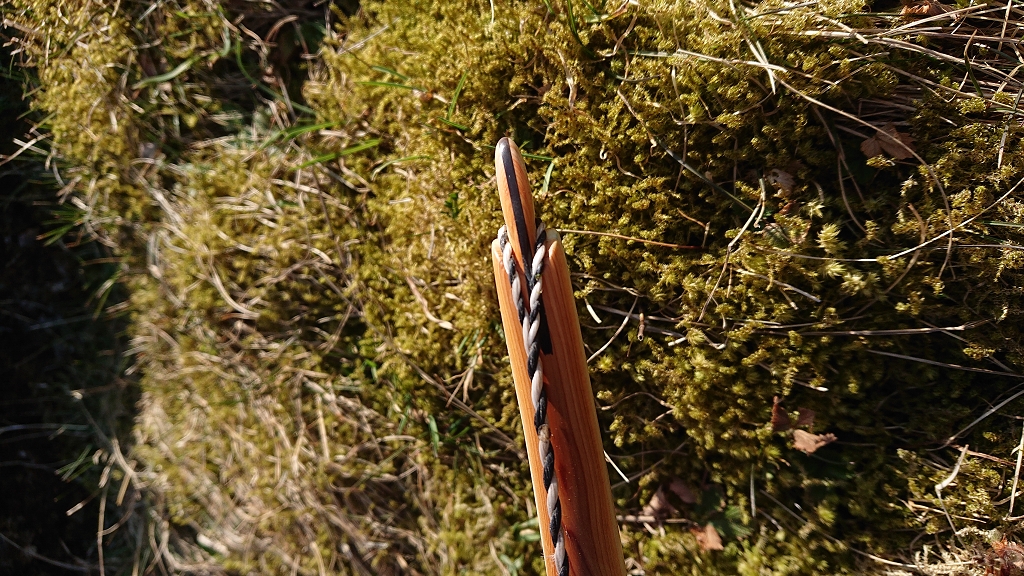

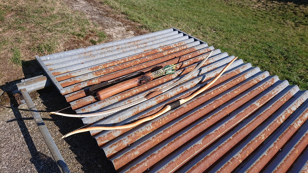

Ich habe mal wieder einen Bogen fertig der sich zeigen lässt :)

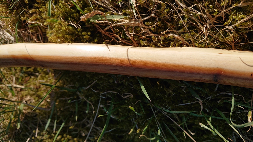

Es ist das erste Mal das ich mit Eibe gearbeitet habe. Der Bogen entstand aus einem Eibenast der auf der dicken Seite 6cm Durchmesser hatte und auf der einen Seite von von Ästen übersäht und recht krumm war. Leider waren alle Äste auf der oberen Seite des Astes da wo eigentlich das schöne Zugholz liegt, deswegen habe ich mich für die Unterseite des Astes als Bogenrücken entschieden. Nach einem einem regelrechten Dampf/Heissluftmassacker gab ich mich dann zufrieden mit dem Sehenenverlauf. Es wäre beinahe ein Kinderbogen geworden aber ich wollte unbedingt ein Eibebogen und da ist er. Habe in Heute ordentlich Eingeschossen und bin echt zufrieden, mann ist Eibe was geiles 8)
Hoffe er gefällt, mir auf jeden Fall
Grüsse Tom
Die Daten:
Holz: Eibe
Tips: Inlays aus Wasserbüffelhorn
Pfeilauflage: Ebenfalls Waserbüffel
Griffleder: Schwarzer 4mm Lederriemen
Gewicht: Tuttiquanti 603g
Sehne: 8 Strang Dacron Flämisch gespleisst
Wumms: 38# at 28"
Finish: Tungöl, Leinöl und Antikwachs

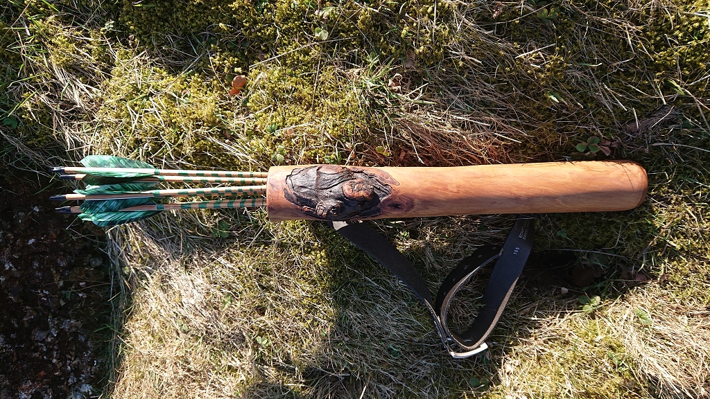

Neuer Bogen, neuer Köcher

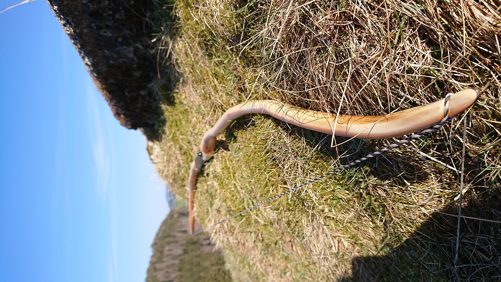

Schön geworden, gut gemacht! Eine Tillerbeurteilung fällt mir bei dem Auszugsfoto schwer, aber soweit gefällt mir, was ich sehe

und geiler köcher zu noch geilerem bogen!!!

Nicht schön finde ich Pfeilauflagen und Griffwicklungen, aber der Bogen gefällt mir handwerklich sehr gut.
Astunterseiten von Nadelolz neigen wegen dem dort vorhandenen Druckholz oft zu massivem verwerfen.
Das macht den Bogenbau aus solchem Holz oft unmöglich.

Ja Verwerfungen des Grauens, vielleicht kriecht wieder was des Biegemassackers zurück. Ich hoffe es hält sich in Grenzen.

Ich schließ mich Dachs bei dem einen Punkt an - Die Pfeilauflage müsste nicht uuuuunbedingt sein. Ist aber der einzigste Kontrapunkt.
Den Griff find ich sehr nice (Weil schlicht und einfach ist meiner Meinung nach am schönsten;)).
Und auch der Rest, vor allem das "Verkrakelte" und die leichten Recourves find ich hammer.
