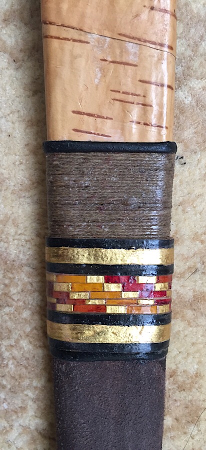

Meinen Hornkomposit habe ich mit 24 karat Blattgold verschönert.
Als Inspiration dazu diente mir der Zargalant-Bogen,
der 2008 im Zargalant Gebirge gut erhalten geborgen werden konnte.

Sehr schön. Darf ich fragen wer den Bogen angefertigt hat?

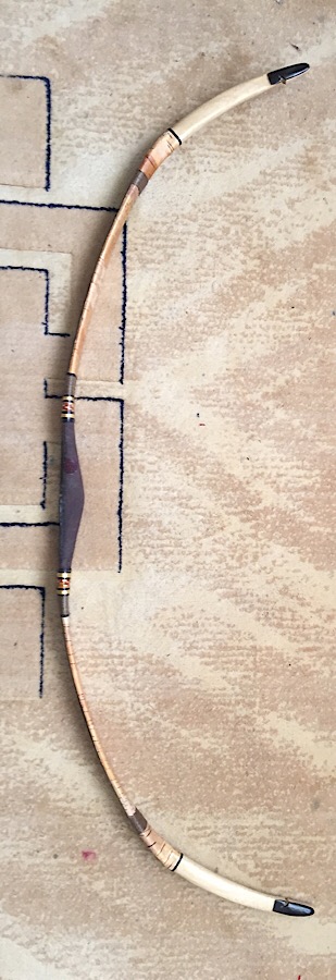

Der Bogen hat ein polnischer Bogenbauer angefertigt.
Leider ist der untere Wurfarm verdreht,
so dass der untere Siyahs nicht in der Sehnenflucht ist.
Im Moment ist mir nicht klar, wie ich den verdrehten WA richten kann.

Über einer Herdplatte vorsichtig und ausreichend erwärmen, dann mit ein wenig Druck die Torsion korrigieren.
Ist normal und gehört zur Pflege eines Hornbogens dazu. Wie auch die Tiller-Korrektur.

Ich habe ein Muster der Vergoldung in natura gesehen. Das ist einfach edel.

Sehr schön geworden. Edel aber dezent. gefällt mir außerordentlich!
Hast du das Blattgold mit Anlegemilch verarbeitet oder mit Leinölfirnis?
Und als Schutz noch eine Schicht Leinöl drüber?

Hallo Axel,
habe mit Instacoll auf hauchdünne Birkenrinde vergoldet.
Mit einem Activator dann die Schicht zur Vergoldung vorbereitet.
Das geht sehr gut. Am Schluss mit einem transparenten Lack geschützt.
vG
Dshonon

Hab eben gegoogelt - das Instacoll kannte ich noch nicht. Danke für den Tip.
Das Ergebnis spricht für deine Technik!

Dschäisas... Klimt-Komposit
Rich-tich fein! Elegant, jawohl.

Moin, das sieht richtig Klasse aus - tolle Arbeit.

super schön und sehr nah am Original, welches wir ja zusammen anschauen konnten....
ja das Richten hat Blacksmith gut beschrieben... ich weiß, es ist nicht einfach sich das anzueignen und an einem so kostbaren Bogen rumzubiegen aber es gehört tatsächlich dazu!
