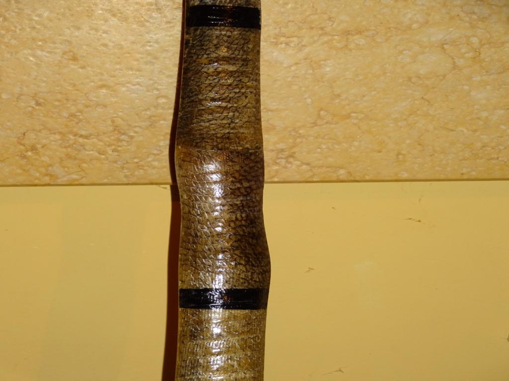

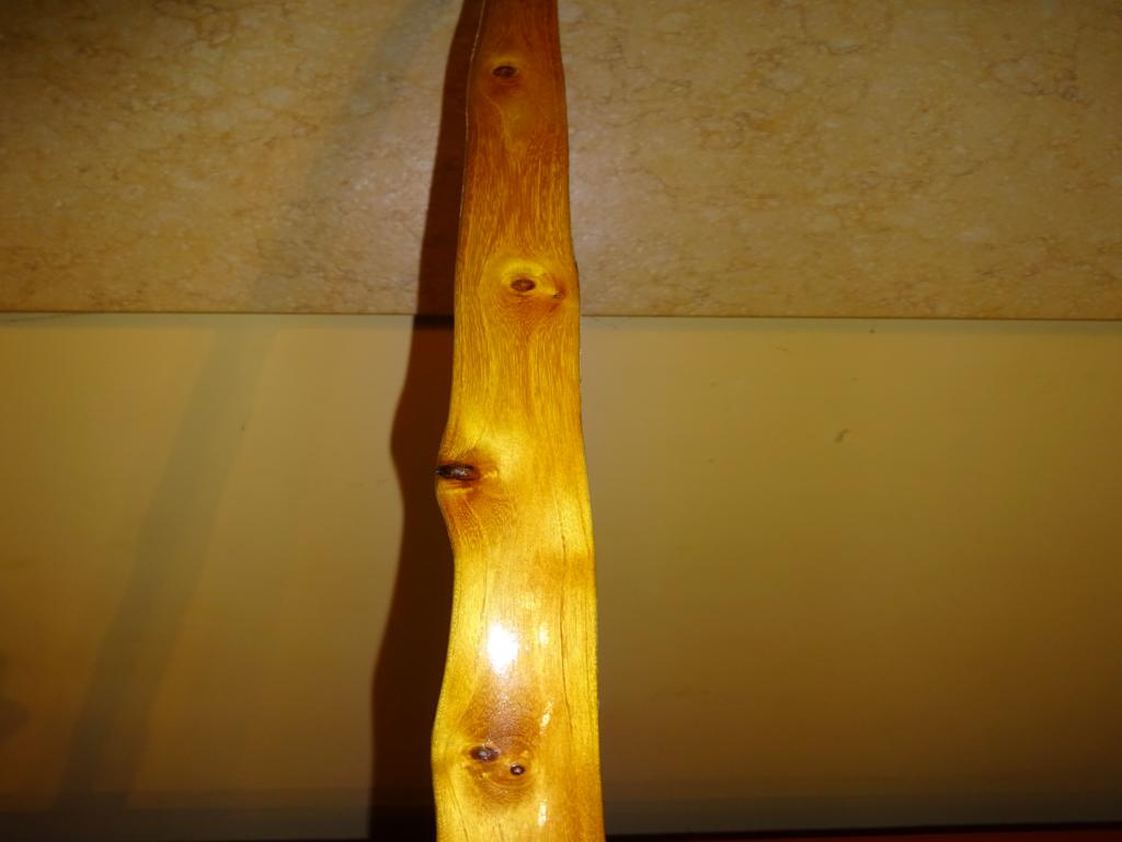

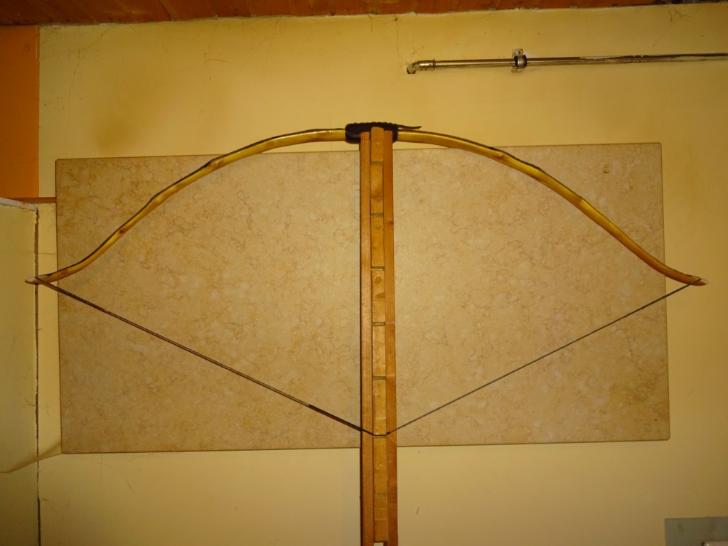

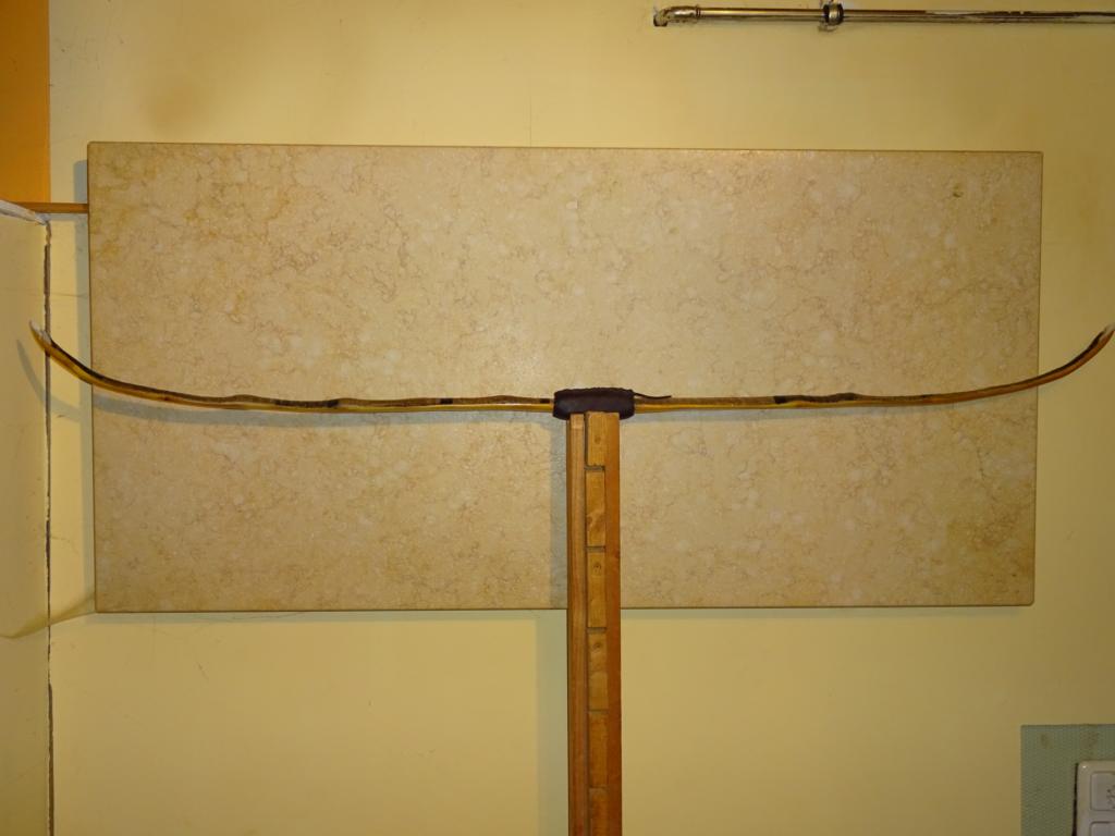

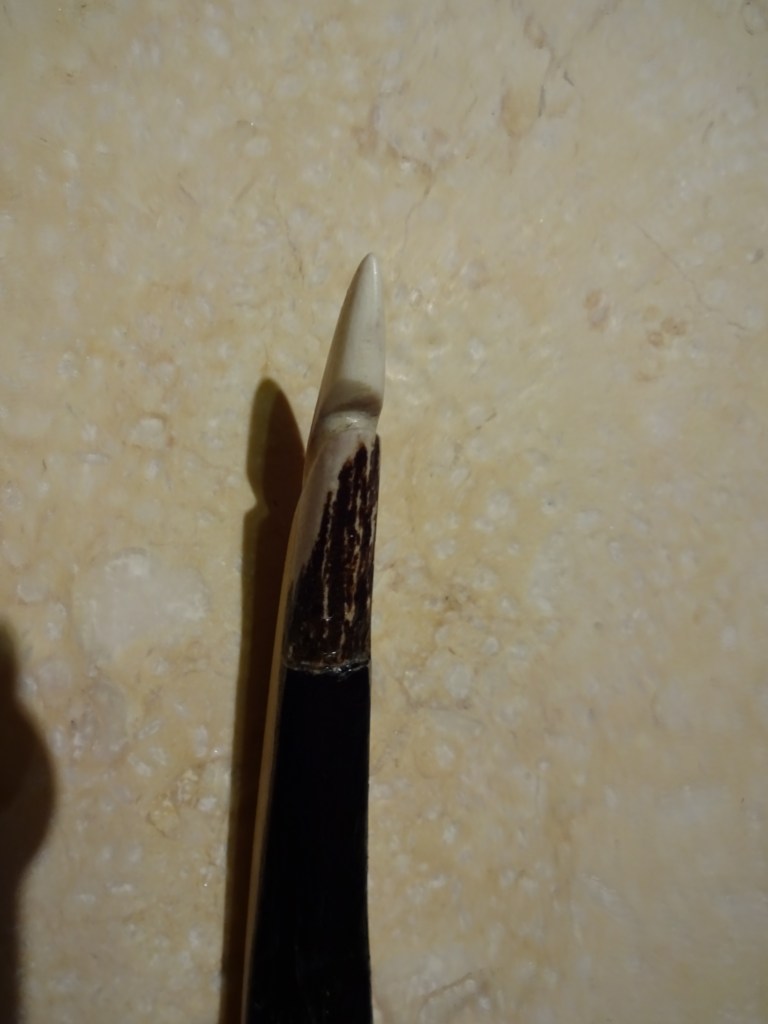

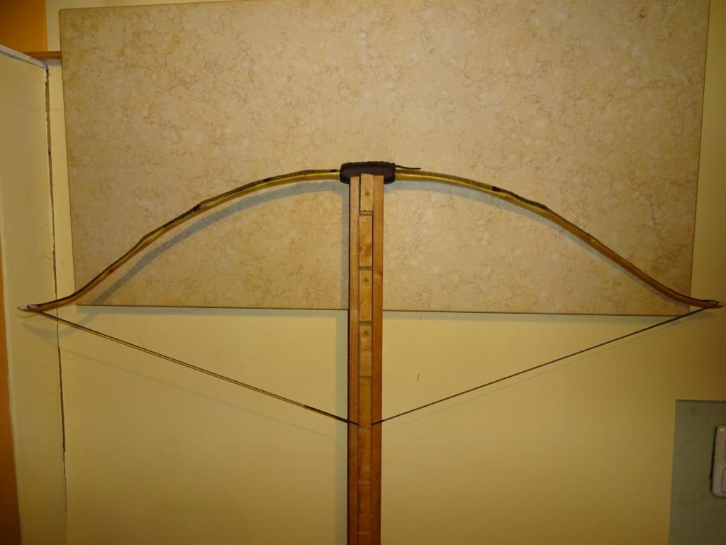

Guten Abend,

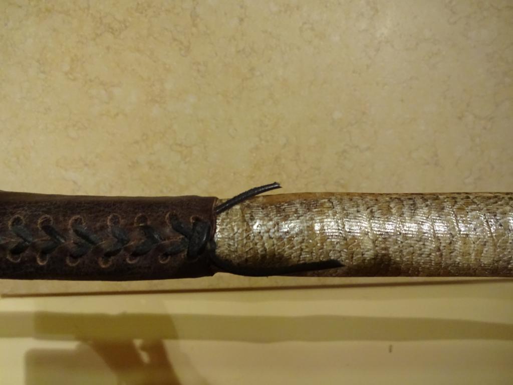

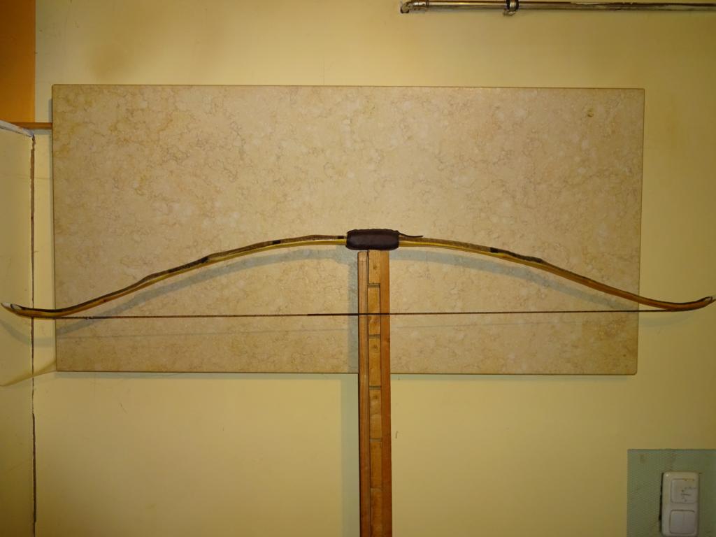

ich möchte Euch gerne einen weiteren Bogen zeigen.
Material: ein dünnes und recht astiges Stück Osage, das eine erstaunliche Rückstellkraft zeigt
Länge: 148 cm, NtN 143 cm - Breite: von 35 mm auf 7 mm
Zuggewicht: ca. 50# bei 28"
Sehnenbelag: drei Lagen Rückensehne vom Hirsch, Hautleim, mit Hosengummi gewickelt
darüber Zanderhaut (selbst gefangen, gemeinsam verspeist, trotz heftigen Protestes unserer Jüngsten getrocknet)
Geweihtips
Griff: Rindsleder von einer mittlerweile Material spendenden Lederjacke
Auch ohne Sehnenbelag nahm dieser Bogen keinerlei Set an und blieb kerzengerade. Er zieht sich angenehm und
ist recht flott.
PS: auf dem Bogen gefällt die Zanderhaut meiner Tochter viel besser, als auf dem Terassengeländer
Viel Spaß beim Betrachten
Peter
Geweihtips
ist recht flott.
Peter
Zuletzt geändert von tschreiper am 03.12.2015, 09:47, insgesamt 1-mal geändert.

tschreiper hat geschrieben: Sehnenbelag: drei Lagen Rückensehne vom Hirsch, Hautleim, mit Hosengummi gewickelt
- und ich hatte schon gerätselt, woher der Zander diese merkwürdige Struktur hat...Aber Spaß beiseite - is 'n echt schöner Bogen geworden. Gefällt mir sehr gut, auch und gerade das Bogenprofil.

Re: Osage mit Sehne und Zanderhaut belegt
Sehr schöner Bogen, toller Tiller, macht sicher auch beim Schiessen viel Freude.
Wie schwer ist er denn?
Schöner Bogen mir gefällt besonders das er so astig auf den Rücken ist.Schöner Tiller Zanderhaut ist nicht so mein Geschmack aber trotzdem eine super Arbeit.
Holla die Waldfee - der gefällt mir ausgesprochen gut.
Ist das im 3. Bild der Vollauszug?
- silent-hill
- Beiträge: 492
- Registriert: 17.09.2014, 17:21
Ein sehr spezielles Stück, sehr gelungen.
Wie wird die Fischhaut präpariert? Nur getrocknet?
Gruß Patrick
Gruß Patrick
tschreiper
- Full Member
- Beiträge: 178
- Registriert: 25.11.2011, 18:16
Freut mich, dass der Bogen Gefallen findet.
Die Haut hab' ich abgeschabt und getrocknet. Vor dem Verkleben
entfernte ich die verbliebenen Fleisch- und Fettreste.
Jetzt riechts nicht mal mehr ...
Vollauszug ergänzt.
Schönen Tag
Peter
Vollauszug ergänzt.
Schönen Tag
Peter

- NormChaos (✝)
- Beiträge: 261
- Registriert: 15.06.2014, 12:18
Wow... sehr schöner Bogen.. Hut ab !
mir gefallen besonders die knorrige Struktur und das Ringspiel der Maserung am Bauch.. hast Du da vlt. noch ein Bild von der Gesamtansicht des Bauches ??
Die Nocken und die Zanderhaut find ich auch sehr schick !
Und noch ne Frage.. hast Du die Recurves gedämpft, oder trocken gebogen ??
Norm
Norm
